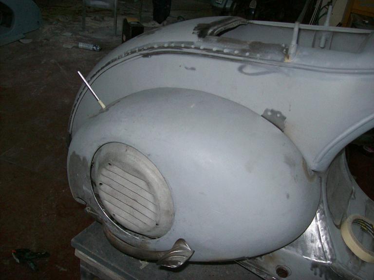

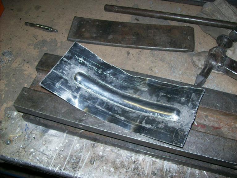

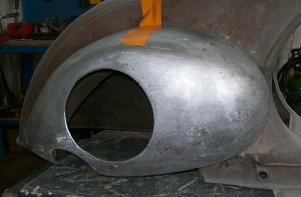

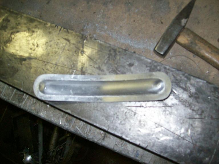

tekko Inviato 25 giugno 2010 - 07:46 Share Inviato 25 giugno 2010 - 07:46 Complimenti, come al solito.Una curiosita', come realizzi il bordino rialzato come quello dello sportellino? Ci sono attrezzi appositi? mi aggiungo, specificando, come realizzi la curva. ps: :Ave_2: Uploaded with ImageShack.us 0 Quote Link al commento Condividi su altri siti More sharing options...
simonegsx Inviato 25 giugno 2010 - 07:57 Autore Share Inviato 25 giugno 2010 - 07:57 Complimenti, come al solito.Una curiosita', come realizzi il bordino rialzato come quello dello sportellino? Ci sono attrezzi appositi? Non capisco che bordino intendi. Se intendi quello dove poi passa il filo di acciao che serve a fissare lo sportellino, ci metto dentro un tondino a misura e poi ce lo chiudo sopra con quello che mi capita tra le mani . mi aggiungo, specificando, come realizzi la curva.ps: :Ave_2: La curva come il profilo laterale vengono formati su vari tasselli a segonda della forma. L'alluminio ,naturalmente è molto più malleabile del ferro,ma è più bastardo. Se si capisce come lavorarlo e i limiti di dilatazione ci fai quello che vuoi!!:mavieni: 0 Quote Link al commento Condividi su altri siti More sharing options...

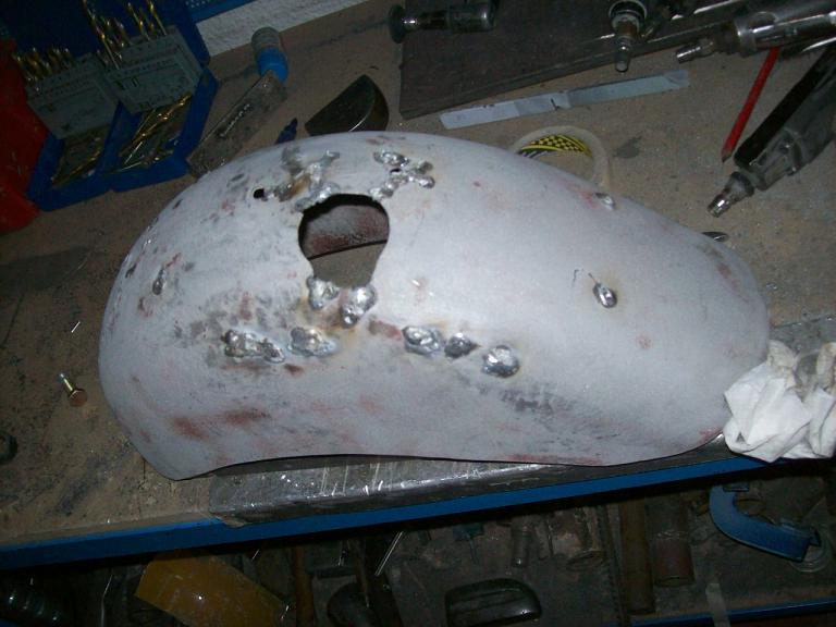

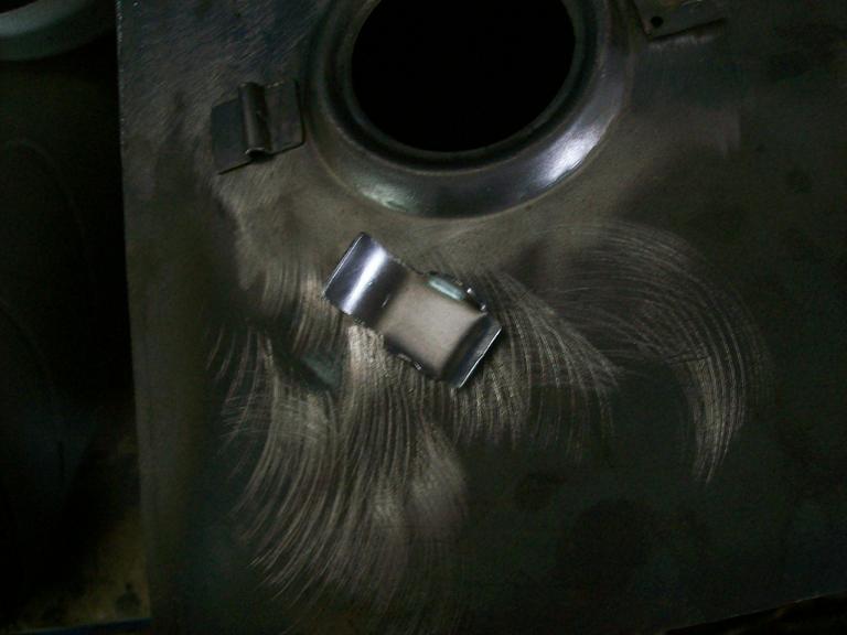

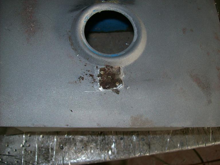

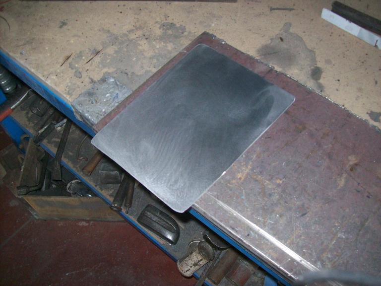

simonegsx Inviato 25 giugno 2010 - 10:00 Autore Share Inviato 25 giugno 2010 - 10:00 Anche il serbatoio ,come la sacca ha avuto bisogno di molti interventi perchè con il tempo avevano modificato il suo tappo a molla con uno normale ,avevano cambiato il rubinetto e lo avevano impiastrato con una spece di tankerite o giù di lì. Quindi l'intervento effettuato è stato ,da prima apertura del fondo e rimozione merda interna,poi eliminazione dei supporti posticci,e ricostruzione fondo con conseguente saldatura rubinetto e poi è stato richiuso cercando di rendere la saldatura più veritiera possibile. 0 Quote Link al commento Condividi su altri siti More sharing options...

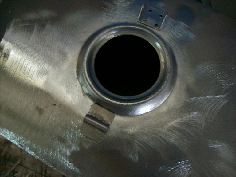

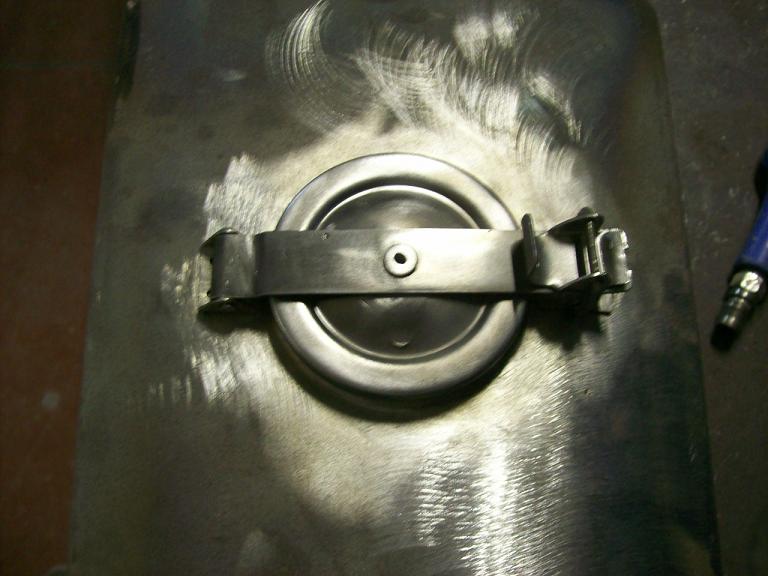

simonegsx Inviato 25 giugno 2010 - 10:04 Autore Share Inviato 25 giugno 2010 - 10:04 Poi è stata la volta dei ganci per l'apertura del tappo e la levetta di chiusura. E anche il serbatoio è stato sistemato;-) 0 Quote Link al commento Condividi su altri siti More sharing options...

ettore_1973 Inviato 25 giugno 2010 - 16:03 Share Inviato 25 giugno 2010 - 16:03 Complimentoni Simone, sei un mitoooo (Pezzalli) Grazie per le tue delucitazioni e per la tua disponibilità.. Gia che ci siamo...... come tratti internamente i nuovi serbatoi? 0 Quote Link al commento Condividi su altri siti More sharing options...
simonegsx Inviato 25 giugno 2010 - 16:39 Autore Share Inviato 25 giugno 2010 - 16:39 Complimentoni Simone, sei un mitoooo (Pezzalli)Grazie per le tue delucitazioni e per la tua disponibilità.. Gia che ci siamo...... come tratti internamente i nuovi serbatoi? Con nulla. Dato che prima di richiuderli li sabbio e li pulisco tutti,e le lamiere aggiunte sono nuove dopo averli saldati si fa la prova di tenuta e poi gli metto subito un pò di miscela per non farli arrugginire di nuovo.In origine mica erano trattati,e poi se devo essere sincero preferisco rifare un pezzo di lamiera nuova che impiastrare il serbatoio di tankerite. 0 Quote Link al commento Condividi su altri siti More sharing options...

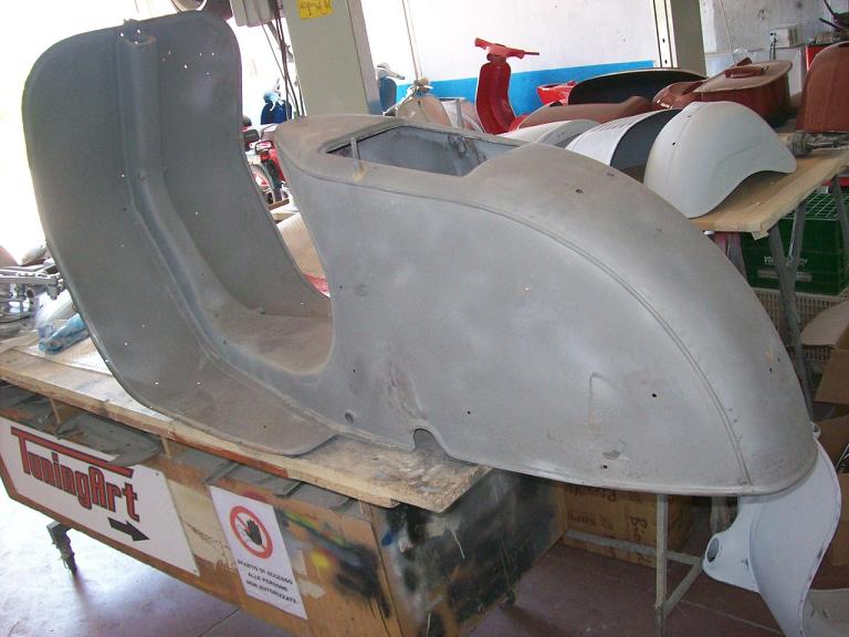

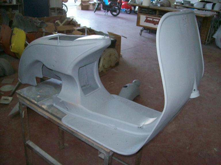

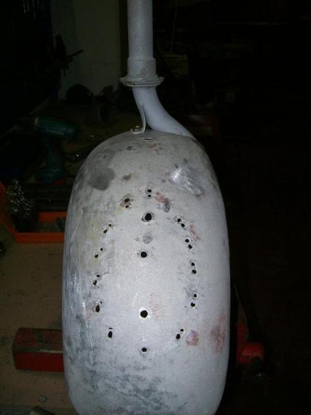

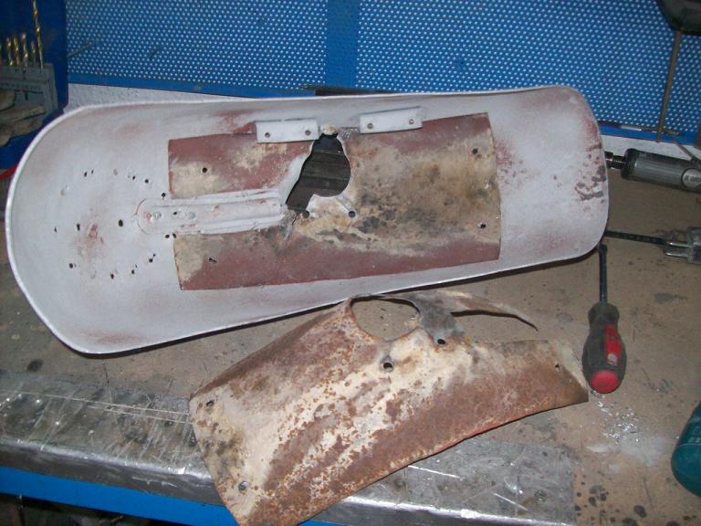

simonegsx Inviato 26 giugno 2010 - 07:01 Autore Share Inviato 26 giugno 2010 - 07:01 La sacca portaoggetti stava decentemente,ma tutti gli attacchi erano stati forati e erano fissate con bulloni da 4 passanti come sulle FB. quindi li ho sistemati risaldando fissi i prigionieri da 3 e rimontati con conseguente prova della sacca sul telaio. 0 Quote Link al commento Condividi su altri siti More sharing options...
Black Baron Inviato 26 giugno 2010 - 07:07 Share Inviato 26 giugno 2010 - 07:07 senza parole!!!!:applauso: 0 Quote Link al commento Condividi su altri siti More sharing options...

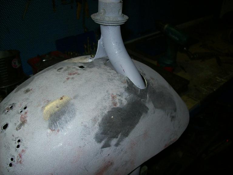

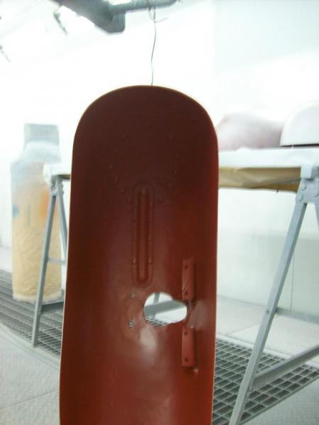

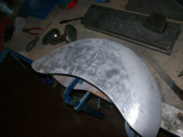

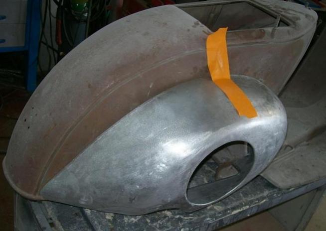

simonegsx Inviato 26 giugno 2010 - 07:11 Autore Share Inviato 26 giugno 2010 - 07:11 Nel parafango era stata messa una lamiera di rinforzo perchè era tutto rotto. una volta saldato,limato e addrizzato si prova sulla forcella per vedere se è tutto ok. Il passacavo sotto che serve per far passare l'impianto elettrico ho fatto prima a rifarlo. 0 Quote Link al commento Condividi su altri siti More sharing options...

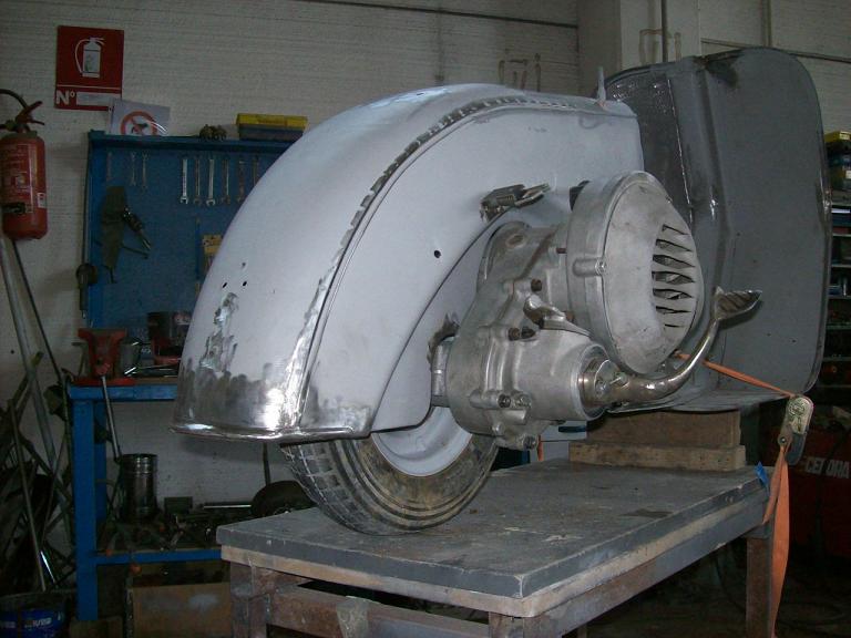

simonegsx Inviato 26 giugno 2010 - 10:12 Autore Share Inviato 26 giugno 2010 - 10:12 Eccezionale! Tremo all'idea del costo di questo restauro... Il giusto ,calcolato per le ore che ci sono volute;-) Siamo arrivati al punto in cui ho fatto i ganci ed è arrivata l'ora di montare il motore per centrare la sacca. Il motore non è di questa vespa ,perchè il suo era in rifacimento,e anche se dei modelli successivi è servito allo scopo di centraggio gruppo motore/sacca. 0 Quote Link al commento Condividi su altri siti More sharing options...

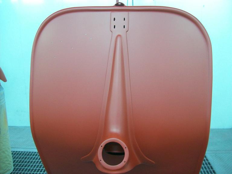

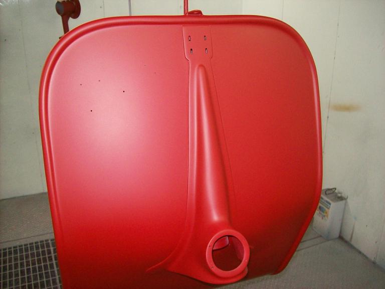

simonegsx Inviato 26 giugno 2010 - 10:18 Autore Share Inviato 26 giugno 2010 - 10:18 Una volta sistemato tutto e con la vespa praticamente tutta semi assemblata,ho rismontato tutto e portato il telaio e i pezzi a fargli dare una passatina leggera di sabbia per pulire tutti i lavori fatti e togliere il vecchio primer che gli avevano dato quando me l'hanno portata. Non sapendo cosa gli avevano dato sopra ho preferito ricominciare il ciclo di verniciatura dal metallo nudo. Quindi appena pulita viene passato subito il fondo epossidico. 0 Quote Link al commento Condividi su altri siti More sharing options...
misero Inviato 26 giugno 2010 - 10:23 Share Inviato 26 giugno 2010 - 10:23 mi unisco ai complimenti di tutti gli altri utenti! :Ave_2: MIO DIO... SEI UN MOSTRO!!! ... naturalmente nel senso BUONO della parola! 0 Quote Link al commento Condividi su altri siti More sharing options...

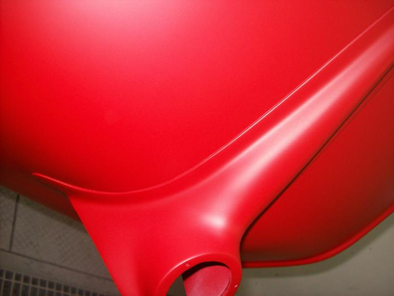

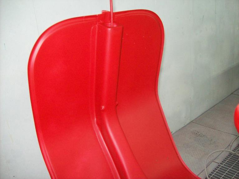

simonegsx Inviato 26 giugno 2010 - 10:31 Autore Share Inviato 26 giugno 2010 - 10:31 Finita di preparare si mette tutto nel forno e poi........................ Nb: il rosso opaco è nella tonalità coretta e cioè quello nella foto d'insieme. nelle altre foto risulta rosso acceso per via del flash della macchinetta;-) 0 Quote Link al commento Condividi su altri siti More sharing options...
