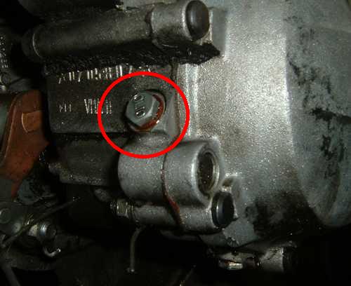

vesp494 Inviato 21 giugno 2010 - 16:35 Autore Share Inviato 21 giugno 2010 - 16:35 Grazie mille quindi ci sono due viti per olio queste foto le ho preso su un sito ma qual'è quella per controllare e quella per cambiare l'olio ??? 0 Quote Link al commento Condividi su altri siti More sharing options...
Spaghetti Inviato 21 giugno 2010 - 16:39 Share Inviato 21 giugno 2010 - 16:39 Le foto non le vedo. La vite che serve a scaricare l'olio è posta nella parte più bassa del carter, mentre quella che serve per controllare/caricare è in prossimità del selettore. Scarico: Carico: Non usare una siringa così piccola altrimenti la giornata non ti passa più 0 Quote Link al commento Condividi su altri siti More sharing options...
Spaghetti Inviato 21 giugno 2010 - 16:41 Share Inviato 21 giugno 2010 - 16:41 Adesso vedo le tue foto. Sebbene il procedimento sia pressocchè identico, la posizione esatta delle due viti (carico/scarico) per la vespa Px è quella che ti ho postato io. Suppongo che le foto che hai inserito appartengano a qualche altro modello di vespa. Sarei curioso di sapere qual'è. 0 Quote Link al commento Condividi su altri siti More sharing options...

vesp494 Inviato 21 giugno 2010 - 16:43 Autore Share Inviato 21 giugno 2010 - 16:43 Giuro non so lo preso su un sito di nome palli.it che spiega come cambiare l'olio...mha resta il fatto che non ho capito bene il procedimento da usare sulla mia px 125 per controllare l'olio!!!:testate: 0 Quote Link al commento Condividi su altri siti More sharing options...
Spaghetti Inviato 21 giugno 2010 - 16:52 Share Inviato 21 giugno 2010 - 16:52 Giuro non so lo preso su un sito di nome palli.it che spiega come cambiare l'olio...mha resta il fatto che non ho capito bene il procedimento da usare sulla mia px 125 per controllare l'olio!!!:testate: Figurati.... la mia era semplice curiosità, non finirò mai di imparare la lunga sfilza di vespe che esistono. Il discorso del cambio d''olio provo a descrivertelo più sinteticamente. Via il tappo di scarico .....e cade l'olio vecchio. Rimetti il tappo. Via il tappo di carico.... e metti l'olio nuovo. Rimetti il tappo. Fine. 0 Quote Link al commento Condividi su altri siti More sharing options...

Vespa98 Inviato 21 giugno 2010 - 17:14 Share Inviato 21 giugno 2010 - 17:14 Sarei curioso di sapere qual'è. Ciao Spaghetti, la vespa è una 125 Primavera. Si capisce per 2 motivi: 1 - Aguzzando mooooolto la vista, si scorge a sx del cerchio rosso, la stanga di una A, completando la sigla con VMA (motore Primavera). 2 - Scorrazzando per il sito palli.it ho notato la pagina di presentazione delle due vespe del webmaster. Una di queste è appunto una 125 primavera. Ciao, Davide 0 Quote Link al commento Condividi su altri siti More sharing options...
