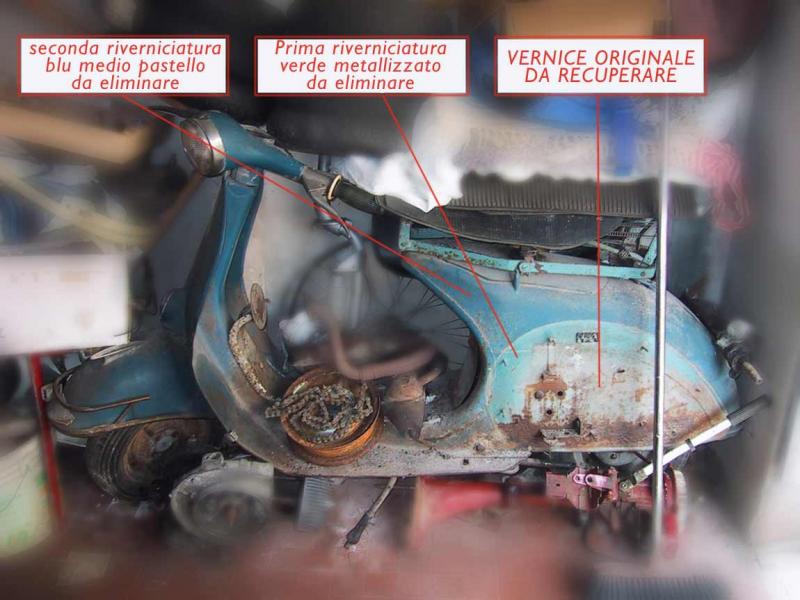

eccomi qua, come ho scritto nel topic di presentazione, un paio si settimane fa mi sono portato a casa un discreto esemplare di 125 vnb1t, ferma dal '79 nel classico capannozzo di campagna..
Come vi vede in foto è completa, il motore gira, la ruggine è superficiale, amnche se è un po' più estesa sulle pedane, e soprattutto ha targa e doc. originali ed in regola
Fortunatamente il vecchio proprietario ha continuato a pagare i bolli fin a tutto il 2005, pertanto pronta per il passaggio di proprietà ;-)
Purtroppo non è messa così bene a mio avviso da pensare di farne un conservato, pertanto inizierò pian pianino a restaurarla, sia di meccanica che di carrozzeria.
L'ho pagata 400 €. Sia il che il vecchio proprietario non avevamo idea di quanto potesse valere e siamo andati ad occhio..
secondo voi il prezzo è corretto ?

Grazie ragazzi, anch'io preferirei mantenere un conservato, ma in alcune parti la ruggine e' parecchio estesa, cone sul lato sx e sulle pedane, per cui credo che sia meglio rifarla che tenerla cosi'..

ecco qui una foto del lato sx. dove la ruggine è molto più presente.
Come ho scritto prima si tratta fortunatamente di sola ruggine superficiale e non passante. Anche le pedane malgrado tutto sono ancora solide..
Ecco perchè avrei (purtroppo) escluso il conservato..
Che ne dite voi esperti ?
Hai fatto quello che ti ho consigliato?
Lava e strofina con CIF e spugnetta per i piatti su quelle parti di ruggine e poi vedi il da farsi.
Fai una prova che in ogni caso più della fatica non ti costa, poi lucidi e stupisci.
Se la vernice è andata in alcuni punti, anche estesi come una semipedana, rivernici solo li e avrai un conservato da libidine.
La libidine è quella che in pratica è scattata in molti di noi alla visione delle foto da te postate.
Se questa libidine verso un veicolo in condizioni originali a te non è scattata, francamente credo, non serva darti consigli su come recuperarlo.
Sabbia, rivernicia e omologa, la vespa è tua.:roll:

No, aspetta.. non è questione di libidine o meno, forse non mi sono spiegato bene..
Quello che ho scritto prima è dettato unicamente dalle prime valutazioni che ho fatto una volta messa la Vespa in garage.
Ho voluto postare la seconda foto, perchè ritenevo che a quel livello non si potesse pensare ad un restauro conservativo.

ciao a tutti, la libidine a me è scattata eccome, vedere un conservato così!!!! poi ha la mia stessa età, ancor di più. concordo in pieno con signorhood e se non va con il cif azzarderei con una passata di olio di freni e spazzola d'acciaio, poi fai fare la tinta. sulla sacca sinistra sembra stucco:Ave_2:. purtroppo devi rifarla. ciao tienici aggiornati. :ciao::ciao:

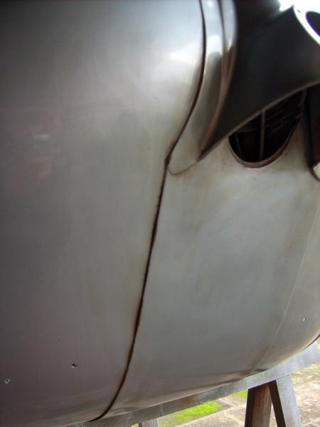

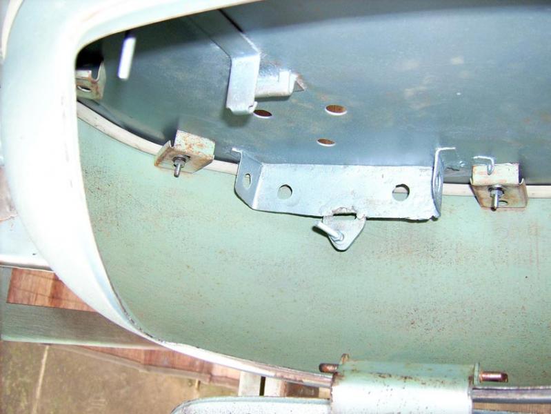

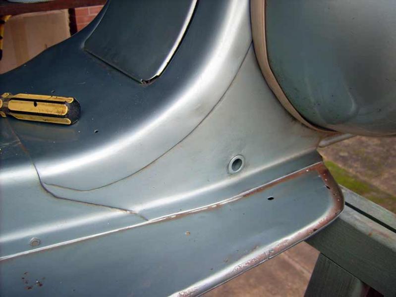

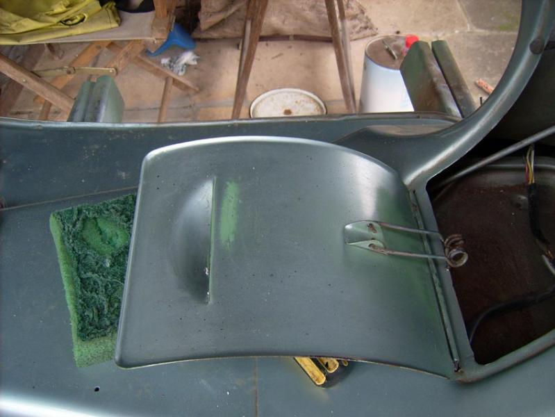

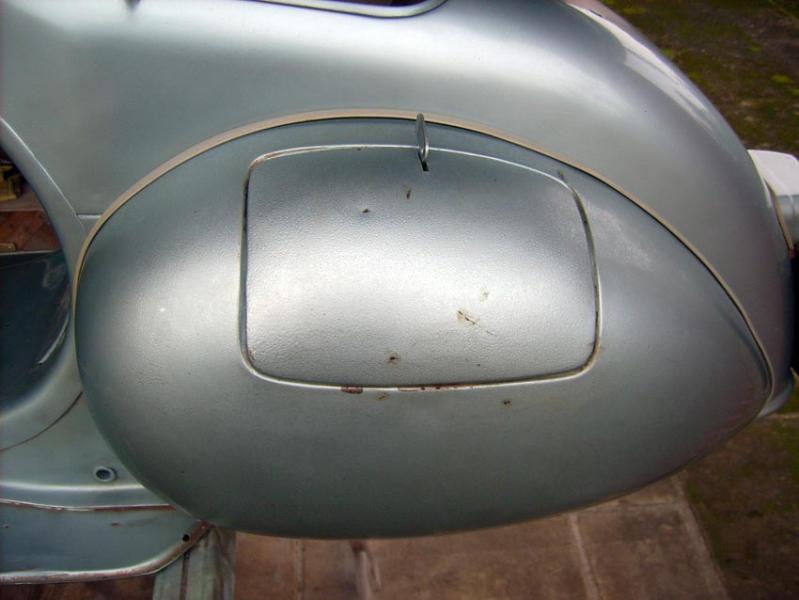

Queste erano le condizioni della "CIF" quando l'ho presa . . .
CIF vespa VNB4 1963 :: La Cif appena portata in garage picture by vespamodelli - Photobucket
C'è voluta anche l'asportazione di alcune parti veramente marce ma . . .
CIF vespa VNB4 1963 :: GASTROSCOPIA picture by vespamodelli - Photobucket
Con il CIF . . . la ruggine superficiale . . .
CIF vespa VNB4 1963 :: sottoscudo.jpg picture by vespamodelli - Photobucket
sparisce
CIF vespa VNB4 1963 :: Cif e pasta abrasiva picture by vespamodelli - Photobucket
E con ritocchi a dovere e pasta abrasiva si possono ottenere risultati "sorprendenti"
CIF vespa VNB4 1963 pictures by vespamodelli - Photobucket
Io mi sono fermato ad un aspetto "molto vissuro" ma potevo andare oltre.
Questa è la "bibbi" ovvero la CIF2, che era in migliori condizioni della VNB4 CIF1
BIBBI vespa VBB2 1963 :: bibbimotorizzata.jpg picture by vespamodelli - Photobucket
Qui appena finito di lucidarla e ritoccarla
BIBBI vespa VBB2 1963 :: senatrice, Bibbi e Cif picture by vespamodelli - Photobucket
Qui a risultato ultimato
BIBBI vespa VBB2 1963 :: latosx.jpg picture by vespamodelli - Photobucket
La VB1 li vicino poi . . . è stata addirittura "sverniciata" di due mani di vernice e recuperato il suo colore e successivamente ritoccata su ampie parti in maniera da "sembrare" come le parti conservate.
Un conservato è impagabile e va fatto di tutto per mantenerlo tale che a sabbiare e cancellare tutto c'è sempre tempo e sempre più parvenue del restauro a farlo per avere lecca-lecca omologati e tutti uguali da sfoggiare ai raduni e agli happy hours di moda.:roll:
Tutto questo nella speranza di non aver "scaricato le mie pistole in aria e regalarto le mie parole ai sordi";-)
Meglio un flacone di CIF che 2 kl di acrilico!!!
mamma mia che recuperi!!!!
non pensavo che il CIF facesse questo!
ma signorhood il CIF toglie quali tipi di vernice??
nel senso che se io strofino per togliere un colore sopra l originale non c è pericolo che intacchi anche l originale????
spero di essermi spiegato bene :-)
Con il solo CIF puoi togliere quelle vernici date a bomboletta, con l'aiuto di paglietta d'acciaio e diluente nitro vai meglio.
Il CIF è spettacolare sulla ruggine slavata.
Poi un restauro conservativo non è solo CIF . . .:mrgreen:
