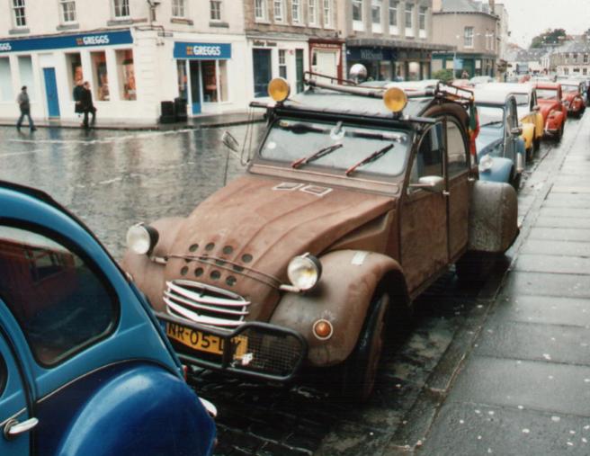

signorhood Inviato July 6, 2010 Inviato July 6, 2010 adesso non esagerare !!! Quoque tu profeta della ruggine dici di non esagerare? Il mio sogno è una vespa rat style veramente marrone di ruggine ma con i doc in regola per intenderci basta vedere le 2CV in foto 0 Cita
highlander Inviato July 6, 2010 Inviato July 6, 2010 Quoque tu profeta della ruggine dici di non esagerare?Il mio sogno è una vespa rat style veramente marrone di ruggine ma con i doc in regola per intenderci basta vedere le 2CV in foto io mi sono convertito ormai, adesso restauro tutto (ma quando mai!!!! ) 0 Cita
