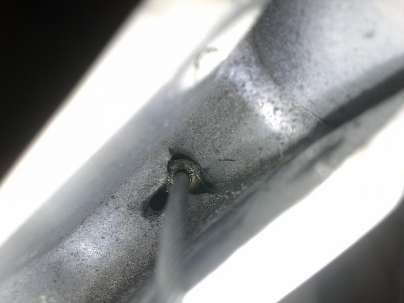

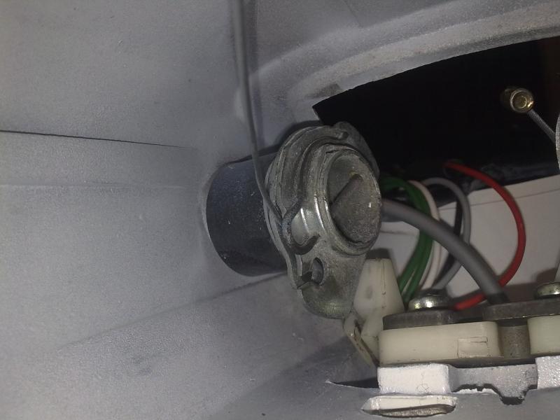

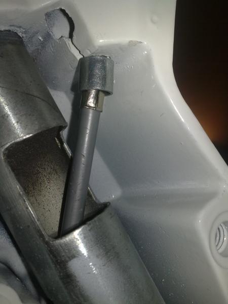

greatfuma Inviato 2 settembre 2010 - 18:10 Autore Share Inviato 2 settembre 2010 - 18:10 Oggi altri passi avanti, ho finito di montare la forcella,montato motore con ruota e marmitta,ho passato i cavi nel manubrio, ho provato a far passare le guaine+cavi del freno anteriore e della frizione attraverso le fessure e posizione i cavi di cambio e accelleratore. Ho alcune domande, sei qualcuno riesce ad aiutarmi sarebbe gran cosa - Allora ho fatto passare la guaine col filo del freno anteriore, ma il "blocca cavo" (non so come chiamarlo) l'ho posizionato correttamente? (fig.4) - La guaine della frizione l'ho fatta passare fino in fondo cercando di incastrarla nel buco, si posizione così? (fig.5) - I cavi del cambio si posizione così nella piastrina? (fig.6) - Quello dell'accelleratore non ha niente alla fine del cavo, ho letto che in teoria dovrebbe avere un bulloncino o qualcosa, non so che fare (fig.7) - Poi ultima domanda (scusate l'ignoranza), allora dall'impianto elettrico che ho fatto passare sopra al manubrio escono 5 cavi: rosso,verde, bianco, nero. Il fastom rosso verde e bianco hanno il loro corrispettivo tra quelli che escono dalla pulsantiera (fig Mi rimangono il cavo nero dell'impianto elettrico e 3 della pulsantiera (nero, viola, marrone) (fig 9) dove vanno? Grazie a chiunque mi può aiutare, vedo vicina la fine e sono sempre più gasato. 0 Quote Link al commento Condividi su altri siti More sharing options...
Gioweb Inviato 2 settembre 2010 - 18:30 Share Inviato 2 settembre 2010 - 18:30 - Allora ho fatto passare la guaine col filo del freno anteriore, ma il "blocca cavo" (non so come chiamarlo) l'ho posizionato correttamente? (fig.4)si- La guaine della frizione l'ho fatta passare fino in fondo cercando di incastrarla nel buco, si posizione così? (fig.5)si sempre con il coperchietto- I cavi del cambio si posizione così nella piastrina? (fig.6)no i cilindretti vanno nel buco- Quello dell'accelleratore non ha niente alla fine del cavo, ho letto che in teoria dovrebbe avere un bulloncino o qualcosa, non so che fare (fig.7)ci va un piccolo fermo che si avvita- Poi ultima domanda (scusate l'ignoranza), allora dall'impianto elettrico che ho fatto passare sopra al manubrio escono 5 cavi: rosso,verde, bianco, nero.non conosco la special. 0 Quote Link al commento Condividi su altri siti More sharing options...
greatfuma Inviato 2 settembre 2010 - 18:37 Autore Share Inviato 2 settembre 2010 - 18:37 Grazie mille gioweb, ho letto spesso i tuoi interventi e devo dire che sono sempre preziosi. Per coperchietto intendi il coperchietto blocca-cavo che ho messo per il freno anteriore? 0 Quote Link al commento Condividi su altri siti More sharing options...
Gioweb Inviato 3 settembre 2010 - 06:21 Share Inviato 3 settembre 2010 - 06:21 ci va un piccolo fermo che si avvita Si chiama morsetto cavo acceleratore Per coperchietto intendi il coperchietto blocca-cavo che ho messo per il freno anteriore? si quello della foto 4 0 Quote Link al commento Condividi su altri siti More sharing options...

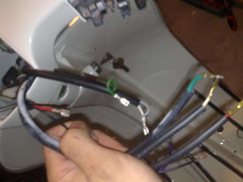

Ivan et3 Inviato 3 settembre 2010 - 23:58 Share Inviato 3 settembre 2010 - 23:58 - Poi ultima domanda (scusate l'ignoranza), allora dall'impianto elettrico che ho fatto passare sopra al manubrio escono 5 cavi: rosso,verde, bianco, nero. Il fastom rosso verde e bianco hanno il loro corrispettivo tra quelli che escono dalla pulsantiera (fig Mi rimangono il cavo nero dell'impianto elettrico e 3 della pulsantiera (nero, viola, marrone) (fig 9) dove vanno? I neri sono la massa, collegali alla parabola del faro, fanno da massa e così può funzionarti anche il pulsante di spegnimento. Il viola va collegato al faro anabagliante e il marrone alla posizione. Se non erro è così. 0 Quote Link al commento Condividi su altri siti More sharing options...

greatfuma Inviato 4 settembre 2010 - 11:00 Autore Share Inviato 4 settembre 2010 - 11:00 I neri sono la massa, collegali alla parabola del faro, fanno da massa e così può funzionarti anche il pulsante di spegnimento. Il viola va collegato al faro anabagliante e il marrone alla posizione.Se non erro è così. Grazie ivan, sempre gentilissimo! Ho un altro dubbio riguardo alla piastrina di plastica dove ci sono i tre buchi dove "incastrare" le guaine di accelleratore e le due del cambio: i capiguaine si devono incastrare in quei buchi?Perchè le guaine in realtà sono più piccole quindi ci ho fatto un giro di nastro isolante per aumentarne il volume e incastrale nei buchi, altrimeni mi cadono nello buco dello sterzo, è una cxxxxxa?? E poi ora che ho montato quasi tutto mi rendo conto che per attaccare e regolare i cavi di frizione e marce al motore, accelleratore e freni ho bisogno di qualcuno che sappia quello che fa perchè ho paura di fare qualche danno. 0 Quote Link al commento Condividi su altri siti More sharing options...

Ivan et3 Inviato 5 settembre 2010 - 12:45 Share Inviato 5 settembre 2010 - 12:45 Per le guaine si, i capoguaina andrebbero dentro la sede di plastica e da li uscirebbe solo il filo, quindi se ti cadono, credo tu abbia fatto bene a fare in modo che stiano dentro la sede, ovviamente senza far sforzare il filo. Per la frizione puoi tranquillamente regolarla tu, stringi il cavo e provi a vedere se è dura o molle da tirare, fare alcune prove fino a che trovi la giusta regolazione. Per le marcie stringi e provi guardando anche il manubrio, devono scattare bene, non essere dure e possibilmente coincidere numero e pallino. La 50 special non ha la luce di stop, hai solo la luce di posizione posteriore e non ha nemmeno l'abbagliante 0 Quote Link al commento Condividi su altri siti More sharing options...

greatfuma Inviato 16 settembre 2010 - 12:00 Autore Share Inviato 16 settembre 2010 - 12:00 Oggi ho tirato il cavo della frizione ma una volta tirata la leva,la guaina mi ha trapassato il buco in cui teoricamente dovrebbe passare solo il cavo. E' che io non ho messo nessun coperchietto,non ho capito se è lo stesso tipo che va dalla parte del freno anteriore. Guardate la foto n°5 che ho postato postato all'inizio della pagina 2. Ecco da quella fessura mi è passata fuori tutta la guaina. Non ho capito se il coperchietto è lo stesso dalla parte del freno anteriore o se ci va un altro cosino. Grazier! 0 Quote Link al commento Condividi su altri siti More sharing options...
Gioweb Inviato 16 settembre 2010 - 22:59 Share Inviato 16 settembre 2010 - 22:59 Non ho capito se il coperchietto è lo stesso dalla parte del freno anteriore o se ci va un altro cosino. stesso 0 Quote Link al commento Condividi su altri siti More sharing options...

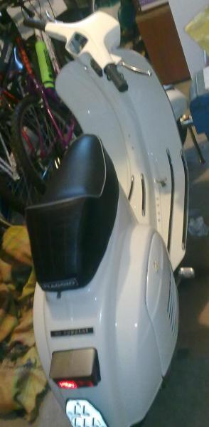

greatfuma Inviato 29 settembre 2010 - 16:15 Autore Share Inviato 29 settembre 2010 - 16:15 finalmente la vespina dopo aver cambiato il filrtrino della benzina e aver pulito per bene il serbatoio, sembra ben carburata. Oggi ho montato sella, coprimolleggio, gommini e sportellino motore, gommino serratura bloccasterzo, gommino asta serbatoio, ho fatto 3 foto veloci cellulare. Mi manca da montare bene il nasello (aspetto xkè ho problemi col clacson) e gommino pedale freno posteriore perchè devo sistemare meglio il freno. Che ve ne pare? anche se la qualità foto nn è il massimo ciao! 0 Quote Link al commento Condividi su altri siti More sharing options...
Ivan et3 Inviato 29 settembre 2010 - 16:28 Share Inviato 29 settembre 2010 - 16:28 Bella, molto bene...Son contento per te Ma che targa hai?! 0 Quote Link al commento Condividi su altri siti More sharing options...
