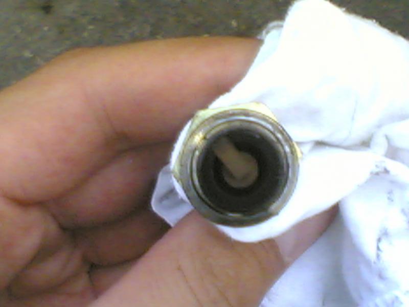

todd Inviato 3 agosto 2010 - 12:32 Autore Share Inviato 3 agosto 2010 - 12:32 CIao ragazzi, premetto che ho il terrore (paranoia ) di grippare. La mia vespa: 125 px arcobaleno no mix 1985 Gt 177 polini montato senza lavori marmitta sito semplice Candela NGK grado 8 Olio bardahl KGR injection Getto max da 105 Ingranaggio z22 Non mi posso lamentare di niente. La mia vespa e' molto divertente. In base alle 2 foto della candela, fatte dopo una tirata di un kilometro in rettilineo a mezzo gas della manopola (90 km/h sul tachimetro) e MIX al 2% va bene? Ho un getto da 110 che non so se metterlo. QUando esco invece nelle giornate a 35°C per tappe molto lunghe al 2% rischio di grippare?? Ci metto più olio per esempio al 3% o al 4% o basta solo il getto max da 110 senza toccare la miscela? Grazie a chi vorrà consigliarmi Mario L. 0 Quote Link al commento Condividi su altri siti More sharing options...

kratos86 Inviato 3 agosto 2010 - 13:16 Share Inviato 3 agosto 2010 - 13:16 quindi il colore della candela va bene? perchè si avvicina abbastanza al color nocciola....perchè la mia è più scura 0 Quote Link al commento Condividi su altri siti More sharing options...
todd Inviato 3 agosto 2010 - 16:57 Autore Share Inviato 3 agosto 2010 - 16:57 quindi il colore della candela va bene?perchè si avvicina abbastanza al color nocciola....perchè la mia è più scura non lo so, nessuno mi ha dato un giudizio alla candela, a me sembra un poco chiara, se avessi il motore originale sarebbe perfetta e ne sono sicuro, per il polini credo sia un pò chiara, partendo dal fatto che è facile che grippi col polini 0 Quote Link al commento Condividi su altri siti More sharing options...
Utenti Registrati MrOizo Inviato 4 agosto 2010 - 08:04 STAFF Utenti Registrati Share Inviato 4 agosto 2010 - 08:04 CIao ragazzi, premetto che ho il terrore (paranoia ) di grippare. La mia vespa: 125 px arcobaleno no mix 1985 Gt 177 polini montato senza lavori marmitta sito semplice Candela NGK grado 8 Olio bardahl KGR injection Getto max da 105 Ingranaggio z22 Non mi posso lamentare di niente. La mia vespa e' molto divertente. In base alle 2 foto della candela, fatte dopo una tirata di un kilometro in rettilineo a mezzo gas della manopola (90 km/h sul tachimetro) e MIX al 2% va bene? Ho un getto da 110 che non so se metterlo. QUando esco invece nelle giornate a 35°C per tappe molto lunghe al 2% rischio di grippare?? Ci metto più olio per esempio al 3% o al 4% o basta solo il getto max da 110 senza toccare la miscela? Grazie a chi vorrà consigliarmi Mario L. Mi pare che devi semplicemente mettere lo statore tutto in senso orario e, per tranquillità, metti il getto da 108-110;controlla sempre che non ci siano trafilaggi dalla testata, magari ogni tanto fai un controllo del serraggio della testa ed avrai una buona affidabilità....... 0 Quote Link al commento Condividi su altri siti More sharing options...

AUTOGASTWINS Inviato 5 agosto 2010 - 19:55 Share Inviato 5 agosto 2010 - 19:55 Dopo aver visto le foto ritengo che la carburazione in quelle condizioni(di quando hai fatto le foto) sia ottima. se vai ad altitudini più basse ingrassa di due punti se invece vai ad altitudini piu'alte puoi ridurre di un paio di punti. La vite a punta che si regola da dietro togliendo il tappino è praticamente un cono che si infila in un foro tondo essa va a variare la sezione di passaggio di un condotto che collega il carter pompa alla vaschetta carburatore. la depressione del motore e va ad attigere benzina dalla vaschetta passando per il getto del minimo. svitando aumenti la sezione di passaggio per cui la depressione succhierà un po' di miscela in più chiudendo diminuisci la sezione e di conseguenza diminuisci la quantità di miscela succhiata dal motore Spero di essere stato sufficientemente tecnico e chiaro..... oltre che prolassico Ciao 0 Quote Link al commento Condividi su altri siti More sharing options...
todd Inviato 5 agosto 2010 - 22:18 Autore Share Inviato 5 agosto 2010 - 22:18 grazie, si si molto chiaro,m in genere tendo a salire visto che sono ad appena 120 m s.l.m., comunque è confortante quello che mi hai detto la paura di rovinare il gruppo termico.... ci tengo tanto al mio GT, va molto bene. Grazie ancora 0 Quote Link al commento Condividi su altri siti More sharing options...
