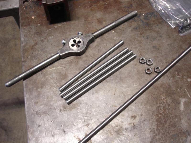

enricopiozzo Inviato Gennaio 2, 2011 Autore Inviato Gennaio 2, 2011 devo farmi i prigionieri del motore del GL che mi han dato aperto, mancano sia i prigionieri del basamento per chiudere i carter e sia quelli del cilindro, sapete dirmi di che materiale vanno fatti? C4 andrà bene? ho letto su un furum delle 500 di usare il C40, da un'altra parte invece si diceva che ha una dilatazione termica eccessiava (e su dei prigionieri del cilindro lunghi 14cm questa magari può influire...) :?: che dite? 0 Cita
giaggio Inviato Gennaio 2, 2011 Inviato Gennaio 2, 2011 devo farmi i prigionieri del motore del GL che mi han dato aperto, mancano sia i prigionieri del basamento per chiudere i carter e sia quelli del cilindro, sapete dirmi di che materiale vanno fatti?C4 andrà bene? ho letto su un furum delle 500 di usare il C4, da un'altra parte invece si diceva che ha una dilatazione termica eccessiava (e su dei prigionieri del cilindro lunghi 14cm questa magari può influire...) :?: che dite? ma te li rifai da solo?? cioè fai solo il progetto con cad o qualcosa di simile e poi lo dai ad un laboratorio o ti fai tutto in casa?? 0 Cita

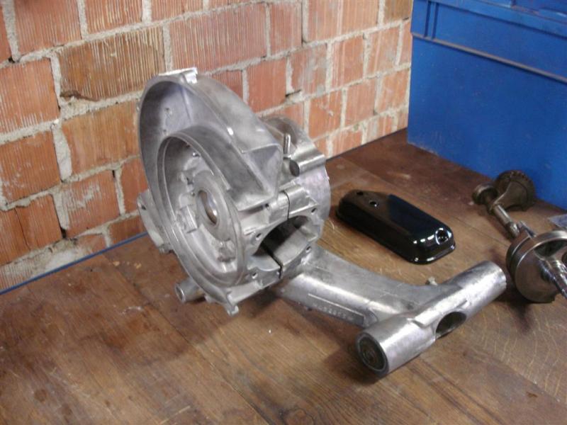

enricopiozzo Inviato Gennaio 2, 2011 Autore Inviato Gennaio 2, 2011 che progetto? per fare dei prigionieri si fa tutto in casa, per quelli del cilindro è una stupidaggine, per quelli del basamento invece serve un tornio... intanto, stamattina ho dato una prima smorchiata ai carter, ho levato il registro della frizione che era spezzato all'interno della sede, ora devo provare a rifilettare e infilarci dentro un registro nuovo per vedere se va, se no, se il filetto è troppo rovinato, mi tocca cercare un registro maggiorato, o nella peggiore delle ipotesi farci una boccola e saldarcela dentro la sede vecchia! ho dato una controllata a tutti i pezzi che erano rimasti su sto motore, ho notato che l'albero della messa in moto è da rifare nella parte che si infila nella boccola, ma dato che l'ingranaggio che si innesta nell'albero del parastrappi manca, credo che lo acquisterò nuovo... ho visto che ce n'è uno su egay. credo dovrò sostituire anche i silentblok, soprattutto quello dove lavora l'ammortizzatore, l'altro sembra buono. ora le domande son queste: - l'albero motore del PX e del GL sono intercambiabili? ne ho uno in casa di un px, ancora molto buono, ma ho notato che le masse rotanti hanno un disegno differente - credo che rifarò anche il parastrappi (considerato la ruggine che ha sopra), mi consigliate di rimetterci le molle singole come l'originale o di metterle maggiorate? (nei kit ci sono anche quelle piccole da infilarci eventualmente dentro - il GT resterà originale, non ci faccio modifiche!) - la frizione del PX e quella del GL sono uguali vero? ho i dischi ancora molto belli di un PX e se sono uguali monto quelli, senza metterli nuovi, sul PX andavano e il sughero è ancora buono, la frizione è stata sostituita solo per metterne una nuova e rinforzata dato che si era montato un 177cc ps. che sfiga, la scritta "vesparesurces" viene proprio sopra la parte della foto dove si vede la parte ammalorata dell'albero... non c'è modo per non farla comparire???? 0 Cita

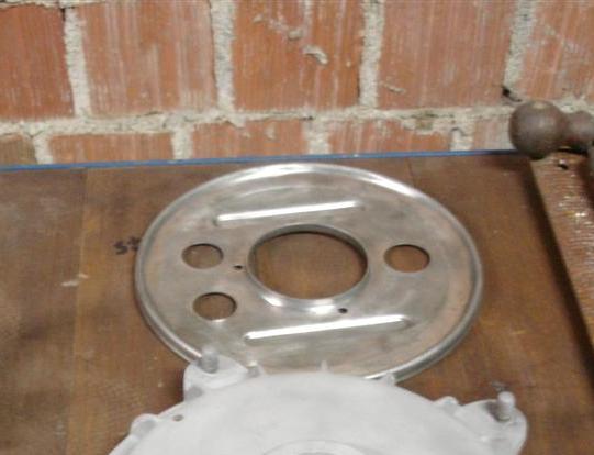

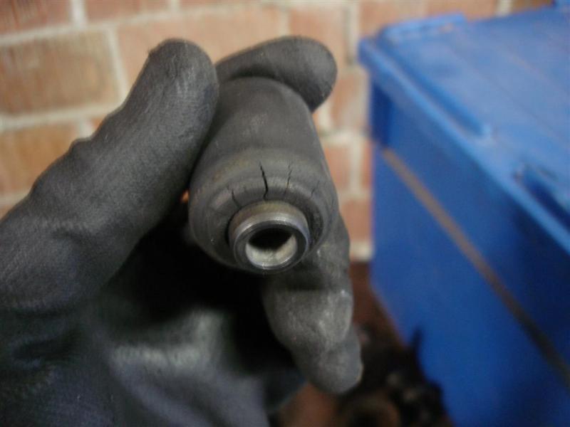

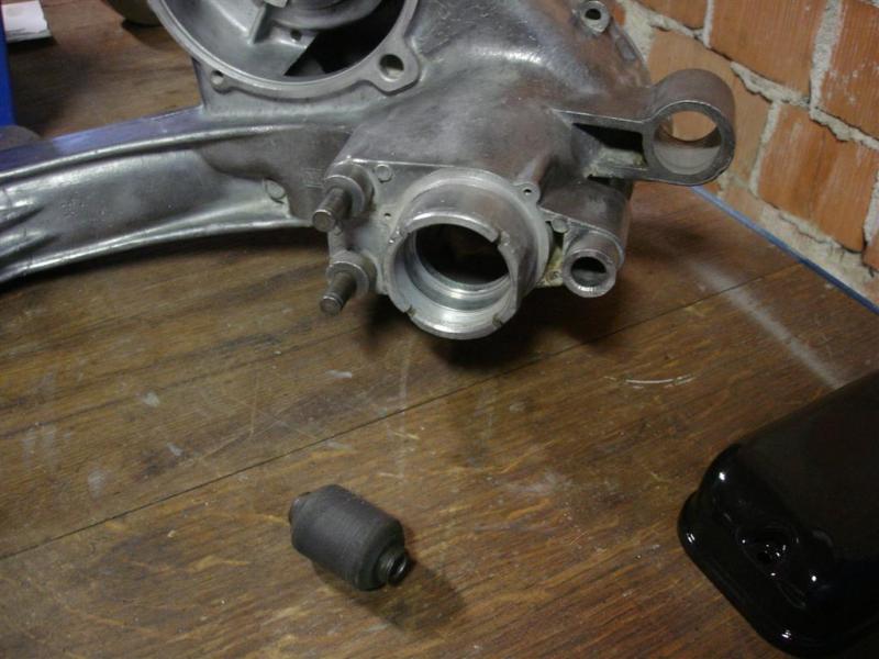

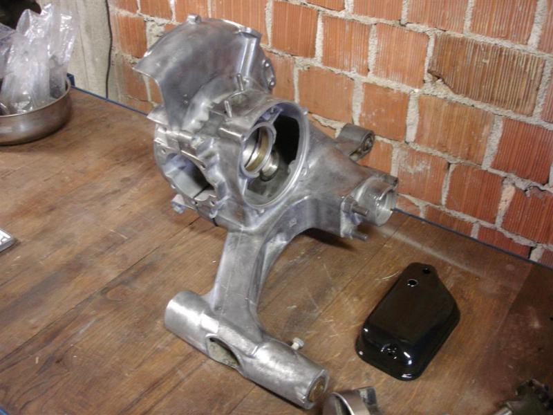

enricopiozzo Inviato Gennaio 4, 2011 Autore Inviato Gennaio 4, 2011 revisione dello statore: - pallinato la piastra - rifilettato alcuni fori - sostituito condensatore - sostituito puntine - sostituito cavi e guaine con il tester, le bobine non sembrerebbero in corto, sapete se c'è un modo meno approssimativo per testarle? levato il silentbloc dove si attacca l'ammortizzatore, non è bruttissimo ma dato che presenta alcuni tagli preferisco cambiarlo aperto e ripulito il parastrappi, come potete vedere le molle superstiti sono solo due!!!! mi consigliate di mettere le molle rinforzate o di rimontarle singole come erano le originali??? 0 Cita

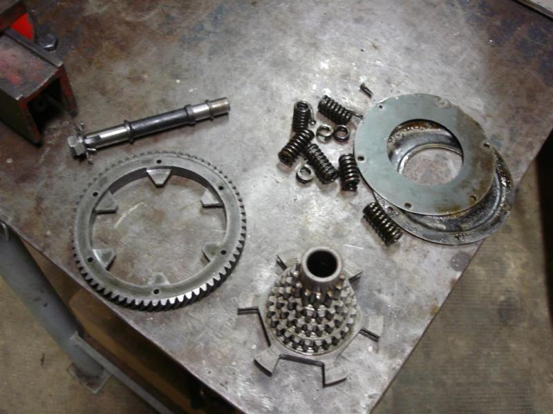

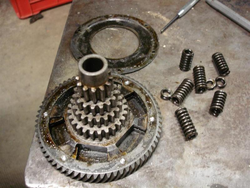

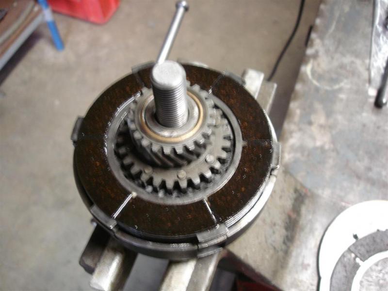

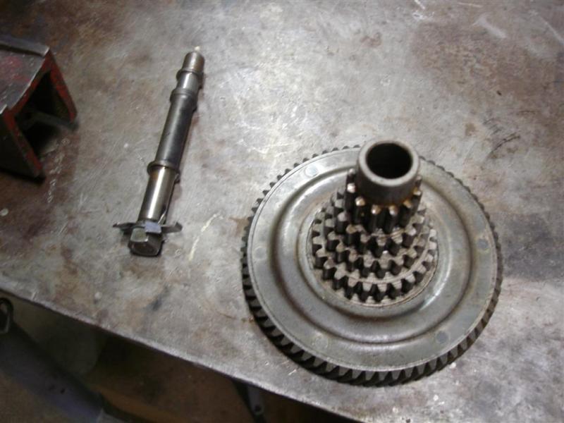

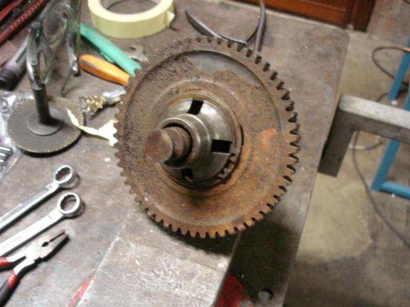

enricopiozzo Inviato Gennaio 4, 2011 Autore Inviato Gennaio 4, 2011 questa è la frizione! i carter aperti si son presi talmente tanta acqua che il sughero è addirittura marcito, e vi assicuro che puzza pure di marcio! il brutto è che, come potete vedere dalle foto, pare che quella del PX non sia identica a quella del GL, così non la posso reccuperare!!! peccato, era ancora molto bella, mi tocca comperarne una nuova! è strano però, non ci avevo mai fatto caso, nel GL sono i dischi con il sughero ad essere dentellati, invece nel PX i dentelli li hanno i dischi di acciaio... chissà cosa cambia!?! (:?::?::? 0 Cita
enricopiozzo Inviato Gennaio 5, 2011 Autore Inviato Gennaio 5, 2011 Dischi frizione Surflex Vespa VNB GTR TS VBB GL PX V197 su eBay.it Vespa, Ricambi Moto d'Epoca, Moto ricambi e accessori S.DISCHI FRIZIONE VESPA PX 125- 150 SPRINT TS-GT GL COS su eBay.it Vespa, Ricambi Moto d'Epoca, Moto ricambi e accessori Dischi frizione Vespa PX 125 150 Sprint TS GL GT SUPER su eBay.it Vespa, Ricambi Moto d'Epoca, Moto ricambi e accessori qui però i dischi della frizione li vendono come quelli del PX, non li fanno più con in disco con il sughero dentellato???? voi che frizione avete messo? 0 Cita
volumexit Inviato Gennaio 5, 2011 Inviato Gennaio 5, 2011 Strano, sulla mia GL di produzione '62 e usata per solo 5/6 anni, ho trovato una frizione tipo PX. L'unica differenza rispetto alla frizione PX, e' chi il disco guarnito su un solo lato, non aveva i "dentelli" che si agganciano al cestello. Io ho sostituito sia il cestello che i dischi con dischi PX. La frizione come quella che hai tu, l'ho vista solo solla VNA. Tutti i ricambi anche d'epoca che ho trovato alle varie mostre scambio, avevano i dischi tipo PX. Ho trovato anche questi, ma secondo me la tua non e' una frizione GL: Dischi frizione Surflex Vespa 125 VNA 150 VBA1T V1095 su eBay.it Vespa, Ricambi Moto d'Epoca, Moto ricambi e accessori Ciao, Vol. 0 Cita
enricopiozzo Inviato Gennaio 5, 2011 Autore Inviato Gennaio 5, 2011 infatti hai ragione, è molto strano, noto solo ora che anche i dischi della mia VNB2 125 sono come quelli del PX, come dici tu, solo il primo disco non ha i dentelli che si agganciano nel cestello. può essere che abbiano sostituito i dischi ed abbiano usato cosa avevano, ora provo a gardare il catalogo delle parti di ricambio cosa dice. per i dentelli di incastro sul cestello, quello è il meno, possono sempre essere molati via. quindi, alla fine della fiera, mi dici che posso metterci dentro quella del PX, bene, una spesa in meno (anche se piccola). ps. tra l'altro i miei dischi sono ancora differenti rispetto a quelli postati da te, nei miei la parte di sughero è decisamente più larga, comunque, avere l'incastro nell'ingranaggio sui dischi condotti oppure sui conduttori non credo faccia la differenza... no? 0 Cita
volumexit Inviato Gennaio 5, 2011 Inviato Gennaio 5, 2011 infatti hai ragione, è molto strano, noto solo ora che anche i dischi della mia VNB2 125 sono come quelli del PX, come dici tu, solo il primo disco non ha i dentelli che si agganciano nel cestello.può essere che abbiano sostituito i dischi ed abbiano usato cosa avevano, ora provo a gardare il catalogo delle parti di ricambio cosa dice. per i dentelli di incastro sul cestello, quello è il meno, possono sempre essere molati via. quindi, alla fine della fiera, mi dici che posso metterci dentro quella del PX, bene, una spesa in meno (anche se piccola). ps. tra l'altro i miei dischi sono ancora differenti rispetto a quelli postati da te, nei miei la parte di sughero è decisamente più larga, comunque, avere l'incastro nell'ingranaggio sui dischi condotti oppure sui conduttori non credo faccia la differenza... no? Ti dico solo che negli anni '80, non trovando i dischi della VNA, ho convertito la frizione usando dischi PX. Comunuqe, io ho preferito cambiare il cestello in modo da lasciare i dentelli, che dovrebbero aiutare ad evitare che si possa aprire il pacco frizione si capita di fare una scalata brusca. Ciao, Vol. 0 Cita
enricopiozzo Inviato Gennaio 5, 2011 Autore Inviato Gennaio 5, 2011 dici che il pacco frizione si potrebbe aprire? sul cestello originale non montano i dentelli sul primo disco che abbracciano la campana? 0 Cita
volumexit Inviato Gennaio 5, 2011 Inviato Gennaio 5, 2011 dici che il pacco frizione si potrebbe aprire? sul cestello originale non montano i dentelli sul primo disco che abbracciano la campana? Non so se i dischi PX montano sul cestello originale, non ho neanche provato. Sicuramente con i dentelli stai piu sicuro. Vol. 0 Cita
Marben Inviato Gennaio 5, 2011 Inviato Gennaio 5, 2011 La campane recenti, quelle usate anche sui PX, hanno il bordo tornito, così da permettere l'inserimento dell'ultimo disco. A memoria mia le campane più vecchie non avevano quella tornitura, per cui il disco non può entrare. Sulla mia VNB5 ho trovato la campana già tipo PX, tornita, coi petali a "T" del disco guarnito su una sola faccia. In tutta sincerità, credo che la campana sia stata sostituita, anche se il materiale è visibilmente diverso da quello che, di norma, ho trovato su motori più recenti. A meno che il disco coi petali a "T" non sia stato introdotto proprio quell'anno (1964). 0 Cita
enricopiozzo Inviato Gennaio 5, 2011 Autore Inviato Gennaio 5, 2011 a vedere qui sembra che di frizioni ce ne sono di due tipi, comunque, entrambe senza il prio disco coi petali a T... peccato che su sto manuale mancano le pagine delle descrizioni, ci son solo i disegni!!! voi avete qualcosa???? non sarebbe male fare luce sulla situazione! 0 Cita
volumexit Inviato Gennaio 5, 2011 Inviato Gennaio 5, 2011 a vedere qui sembra che di frizioni ce ne sono di due tipi, comunque, entrambe senza il prio disco coi petali a T... peccato che su sto manuale mancano le pagine delle descrizioni, ci son solo i disegni!!! voi avete qualcosa???? non sarebbe male fare luce sulla situazione! Se guardi nel manuale alla frizione con i dischi guarniti non a petalo, vedi che e' diverso anche il pignone, che su questo tipo di frizione non e' "inchiodato" alla frizione ma e' solo inserito. Il pignone della frizione della tua GL com'e? Manca nella firzione "primo tipo" il piattello 33 su cui e' inchiodato il pignone e il primo disco lavora direttamente sul piattello 29. Ciao, Vol. 0 Cita

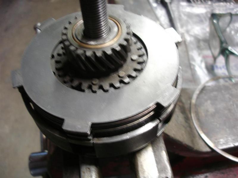

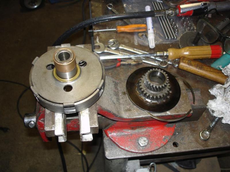

enricopiozzo Inviato Gennaio 8, 2011 Autore Inviato Gennaio 8, 2011 ecco le foto della frizione, a vedere i chiodi ci sono, quindi, la mia dovrebbe montare la frizione con i dischi guarniti a petalo giusto? (tipo px ma con il primo disco senza l'incastro che avvolge la campana..) 0 Cita
volumexit Inviato Gennaio 9, 2011 Inviato Gennaio 9, 2011 ecco le foto della frizione, a vedere i chiodi ci sono, quindi, la mia dovrebbe montare la frizione con i dischi guarniti a petalo giusto? (tipo px ma con il primo disco senza l'incastro che avvolge la campana..) Teoricamente si. Vol. 0 Cita

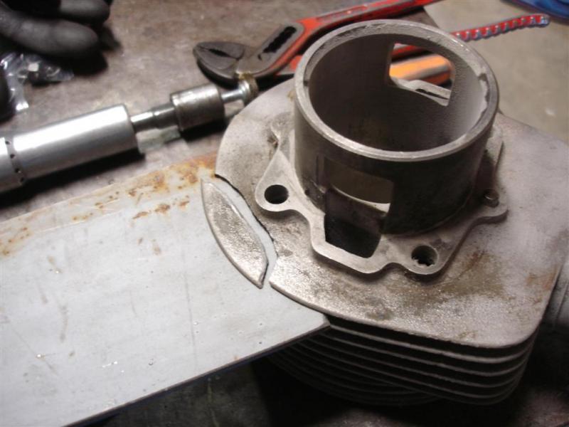

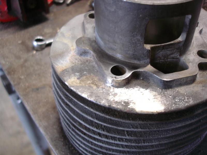

enricopiozzo Inviato Gennaio 9, 2011 Autore Inviato Gennaio 9, 2011 il cilindro aveva un'aleta rotta, probabilmente è scappato di mano a chi me l'ha venduto, per fortuna era spezzata ma ancora attaccata, così ho potuto saldarla, dopo una bella spianata è stato smorchiato in un bagno di soda bollente, una pallinata veloce ed una bella verniciata. testa e tamburo posteriore sono anch'essi stati sabbiati. 0 Cita
enricopiozzo Inviato Gennaio 10, 2011 Autore Inviato Gennaio 10, 2011 prigionieri nuovi, ho trovato una barra di calibrato da 7mm di C40, tagliato, piazzato sul tornio e filettati... 0 Cita
volumexit Inviato Gennaio 10, 2011 Inviato Gennaio 10, 2011 prigionieri nuovi, ho trovato una barra di calibrato da 7mm di C40, tagliato, piazzato sul tornio e filettati... Ma perche hai fatti i prigionieri e non li hai comprati? Vol. 0 Cita
enricopiozzo Inviato Gennaio 10, 2011 Autore Inviato Gennaio 10, 2011 perchè ho risparmiato in tempo ed euri, con 4€ ho comperato una barra da 1,5m, quindi di prigionieri me ne escono 10 e non ho pagato spedizioni... poi c'è il divertimento, a me piace molto fare questo tipo di lavori. ora mi mancano ancora quelli del basamento, perchè quando lo han smontato il motore per scannarlo, ovviamente, non han pensato di conservarli... 0 Cita

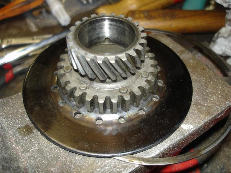

enricopiozzo Inviato Gennaio 10, 2011 Autore Inviato Gennaio 10, 2011 per la frizione alla fine ho recuperato quella del PX, montava nella campana originale del GL, solo all'ultimo disco ho dovuto molare via i petali che abbracciano la campana, con quelli il disco non si infilava, levandoli invece è andato tutto a posto, ora non resterà che provare se funzione, ma a vedere non c'è nulla che fa credere il contrario.. domanda: il disco nella prima foto va verniciato?? per ora l'ho solo ripulito dalla morchia, ma se lo lascio così non fa ruggine???? 0 Cita
Utente Cancellato 007 Inviato Gennaio 11, 2011 Inviato Gennaio 11, 2011 per la frizione alla fine ho recuperato quella del PX, montava nella campana originale del GL, solo all'ultimo disco ho dovuto molare via i petali che abbracciano la campana, con quelli il disco non si infilava, levandoli invece è andato tutto a posto, ora non resterà che provare se funzione, ma a vedere non c'è nulla che fa credere il contrario.. domanda: il disco nella prima foto va verniciato?? per ora l'ho solo ripulito dalla morchia, ma se lo lascio così non fa ruggine???? la ruggine non la fa perchè è immerso nell'olio 0 Cita
