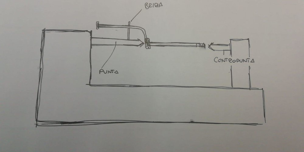

oggi ho guardato bene la forcella, sotto al pezzo in alluminio che funge da sede del cuscinetto inferiore, per capirci dove si attacca il paragango. mi sembra di vedere un centro.
se così fosse significa che la forcella non veniva tornita prima di piegarla, ma dopo, come ultima lavorazione! se quello lì è un centro si potrebbe riportare il filetto di saldatura e poi piazzarla sul tornio tra le punte e rifilettarla!
avete esperienze in merito?
  • Risposte 152
secondo me hai ragione, sul mio tornio non ci sta, appena finita la pandemia proverò a portarla sul tornio di un amico, nel frattempo magari mi faccio già la punta con la brida per poterla prendere.
sono convinto che la si può prendere così
