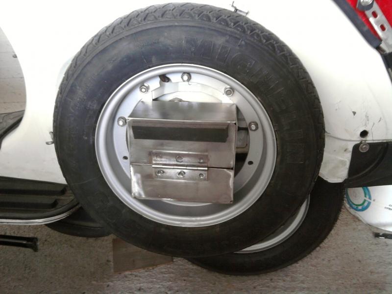

filippo09 Inviato Marzo 31, 2011 Inviato Marzo 31, 2011 Ho avuto la medesima idea anche io dato che sulla mia vespa la batteria non c'è e nella ruota di scorta c'era un bel po' di spazio vuoto inutilizzato . Solamente che avendo a disposizione acciaio e saldatrice, il mio portaatrezzi è fatto in inox 0 Cita
kratos86 Inviato Marzo 31, 2011 Inviato Marzo 31, 2011 eeeee ma qua è alta classe:mrgreen: due domande....1)la ruota di sfila facilmente?2)non faranno baccano le chiavi che urtono sull'inox? 0 Cita
robertosole Inviato Marzo 31, 2011 Inviato Marzo 31, 2011 Ho avuto la medesima idea anche io dato che sulla mia vespa la batteria non c'è e nella ruota di scorta c'era un bel po' di spazio vuoto inutilizzato . Solamente che avendo a disposizione acciaio e saldatrice, il mio portaatrezzi è fatto in inox Capolavoro! Bravissimo... 0 Cita
filippo09 Inviato Aprile 1, 2011 Inviato Aprile 1, 2011 La ruota di scorta si toglie senza nessun problema anche con il bauletto. Il rumore è praticamente ammortizzato dallo straccio che ho messo all'interno e che in caso di riparazione è pressochè obbligatorio... spero però di non averne mai di bisogno e tornare a casa sempre senza dover effettuare riparazioni improvvise! 0 Cita
kratos86 Inviato Aprile 1, 2011 Inviato Aprile 1, 2011 è la risposta che volevo sentire....ancora complimenti...più la guardo più me ne innamoro....moooooolto utile....in questo modo si può essere autosufficenti in caso di problemi(facendo corna a terra ovviamente:mrgreen:) 0 Cita
andreaves Inviato Aprile 2, 2011 Inviato Aprile 2, 2011 Ho avuto la medesima idea anche io dato che sulla mia vespa la batteria non c'è e nella ruota di scorta c'era un bel po' di spazio vuoto inutilizzato . Solamente che avendo a disposizione acciaio e saldatrice, il mio portaatrezzi è fatto in inox Ciao Filippo complimenti anche da parte mia per il tuo portaoggetti. Mi daresti le misure se non ti dispiace? Ho a casa una borsetta di mia mamma che misure Larghezza 18 cm circa; Altezza 14 cm circa; Profondità 11 cm circa, che dite c'andrebbe bene? 0 Cita
125TS Inviato Aprile 2, 2011 Inviato Aprile 2, 2011 Bravo , consiglierei di aggiungere se possibile una strisca elastica per formare una specie di cartucciera ed inserire delle bottigliette da 200 ml per l'olio miscela cosa ne pensi? ciao 125 TS 0 Cita
filippo09 Inviato Aprile 2, 2011 Inviato Aprile 2, 2011 Grazie a tutti x i complimenti , le misure sono 130x150x80,per il fissaggio si utilizzano i fori che ci sono già sul telaio, l'importante e mettere la cerniera come lo messa io altrimenti lo sportellino non si apre perche prende contro la ruota di scorta. Per quanto riguarda la fascia elstica è propio una bella idea:ok:... provvederò, dato che in principio il progetto è partito dal fatto che nel bauletto anteriore non volevo più vedere nè chiavi nè tanto meno l'olio, visto che molto spesso ci metto una felpa o il giubbotto! 0 Cita
