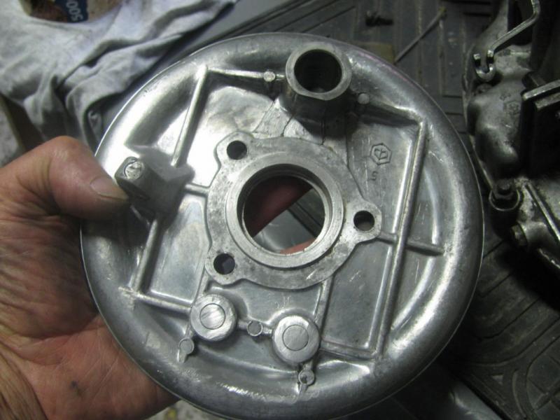

Calabrone Inviato 22 giugno 2012 - 19:10 Share Inviato 22 giugno 2012 - 19:10 Alle prese,anche io,con la risoluzione dello stesso problema.Per adesso,ho praticato gli incassi sul carterino originale,cosi si potra' mantenere l'originalita' dell'ET3.Questo in attesa di...pelare il mozzetto. 0 Quote Link al commento Condividi su altri siti More sharing options...
primavera79 Inviato 23 giugno 2012 - 11:53 Share Inviato 23 giugno 2012 - 11:53 Si zio ok per il coperhio, è stato un piacere sentirti passiamo al mozzetto volendo per farlo al tornio potresti mettere un quadruplo vecchio nel mozzetto stringere il suo dado affinchè il tornitore possa metterlo sul tornio lato cuscinetto del quadruplo stesso per lavorarlo premetto che lo deve lavorare l'esterno dove incominciano le alette perchè e li il punto cruciale che striscia contro i parastrappi comunque sono/siamo a tua completa disposizione..... CIAO ZIONEEEEEE!!!!!!! 0 Quote Link al commento Condividi su altri siti More sharing options...
primavera79 Inviato 9 luglio 2012 - 18:47 Share Inviato 9 luglio 2012 - 18:47 Alle prese,anche io,con la risoluzione dello stesso problema.Per adesso,ho praticato gli incassi sul carterino originale,cosi si potra' mantenere l'originalita' dell'ET3.Questo in attesa di...pelare il mozzetto. ZIO comè aandata con detta frizione???? 0 Quote Link al commento Condividi su altri siti More sharing options...
Vespista46 Inviato 18 luglio 2012 - 18:21 Autore Share Inviato 18 luglio 2012 - 18:21 ZIO comè aandata con detta frizione???? Esatto.. 0 Quote Link al commento Condividi su altri siti More sharing options...
matters Inviato 24 marzo 2014 - 12:20 Share Inviato 24 marzo 2014 - 12:20 Buon giorno:ciao: allego foto riguardo il montaggio frizione hp su et3 . La modifica è riuscita:applauso:, la vespa va bene la frizione non trascina non slitta ed è morbidissima ricordo che non ho usato spessori quindi il sistema non risulta disassato:ok: :ciao:VESPISTA46 GRAZIE salve scusate se vado fuori ot ma non riesco a visualizzare le foto! sto' facendo pure sta modifica e' vorrei vedere cosa modificare 0 Quote Link al commento Condividi su altri siti More sharing options...
