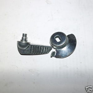

architect Inviato Ottobre 26, 2010 Inviato Ottobre 26, 2010 Allego un'immagine della fibia della sella appena comprata da zangheratti per et3, non mi sembra quella giusta che a memoria mi sembrava a V. Avete idee su come riportare la scritta piaggio? 0 Cita
