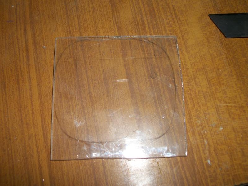

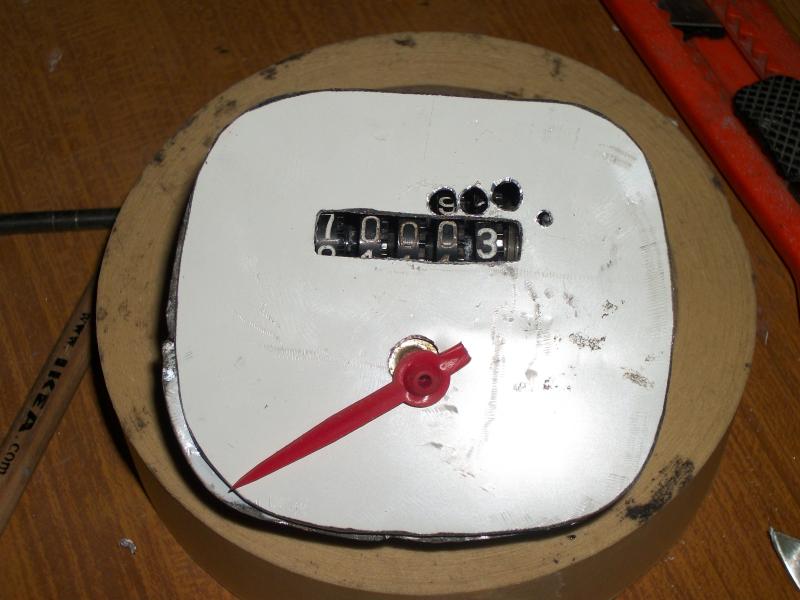

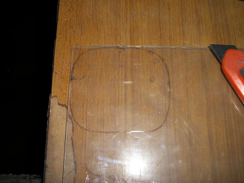

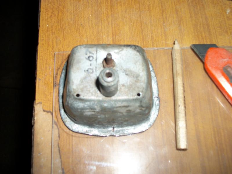

.bluesky. Inviato 31 luglio 2011 - 08:39 Autore Share Inviato 31 luglio 2011 - 08:39 iniziamo con un pò di foto: con un foglio di carta ho preso il calco della scatola contakm, trovata la forma giusta l'ho ricopiata su di un foglio di alluminio, ritagliato approssimativamente ho rifinito con la mola creando la giusta forma. Idem con ilplexiglas. 0 Quote Link al commento Condividi su altri siti More sharing options...
luciovr Inviato 31 luglio 2011 - 10:57 Share Inviato 31 luglio 2011 - 10:57 Il 6-67 stampato sul retro e' riferito alla data di produzione? 0 Quote Link al commento Condividi su altri siti More sharing options...
.bluesky. Inviato 31 luglio 2011 - 13:02 Autore Share Inviato 31 luglio 2011 - 13:02 Sicuramente, ma non lo posso confermare al 100%, però dovrebbe essere lui. 0 Quote Link al commento Condividi su altri siti More sharing options...

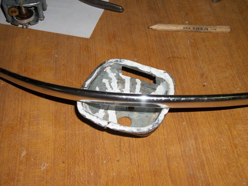

.bluesky. Inviato 1 agosto 2011 - 16:57 Autore Share Inviato 1 agosto 2011 - 16:57 Dunque andiano avanti con le foto. Aspettando lo sfondo del contakm mi sono dilettato nel provare a costruire la cornice cromata, ed a sagomare il plexiglas utilizzando il phon, il bordo cromato non sono riuscito ad adattarlo,probabilmente per i 4 angoli retti del profilo come si nota in foto, il plexiglass lo ho sagomato, ma quando si andava a riscaldare si opacizzava. Allora ho deciso di acquistare vetro e cornice vespa più vicini al mio contakm. Arrivati i ricambi ho potuto solo adattare lo scatolo alla cornice, perchè lavorare con una solo mano non è facile, specie se è la sinistra. Quando mi rimetto dovrò creare la staffa a u per fissarlo,montare cornice e vetro, fissarlo sul capri e cercare la trasmissione completa di ingranaggi.Nelle ultime foto si nota il materiale da asportare, la lancetta ridimensionata, ed il contakm con la parte in eccesso asportata. 0 Quote Link al commento Condividi su altri siti More sharing options...

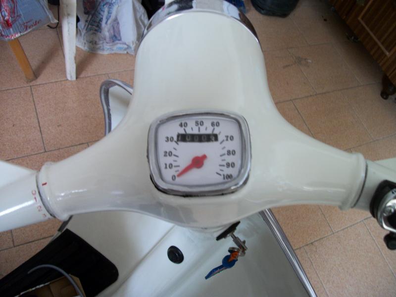

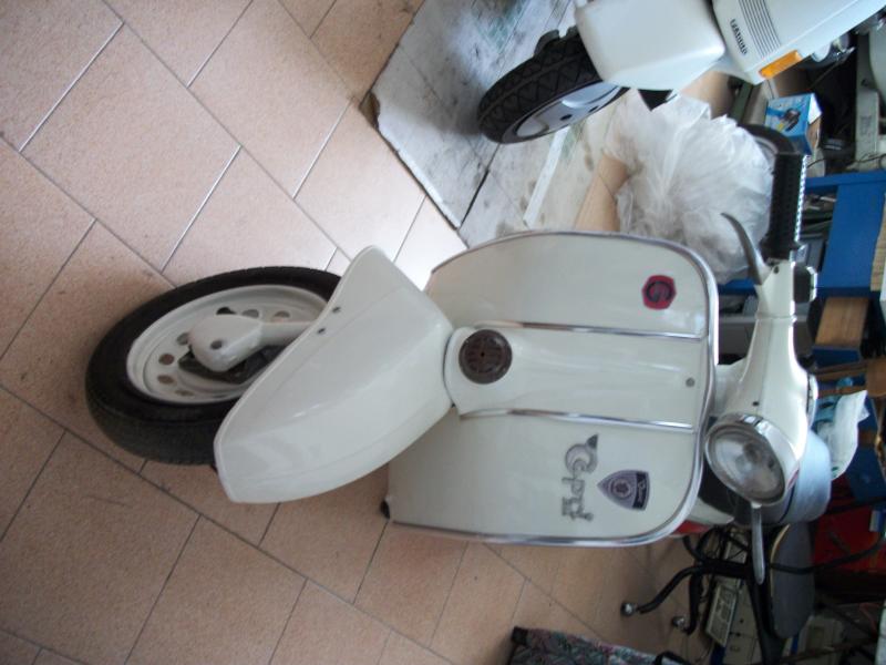

.bluesky. Inviato 15 settembre 2011 - 19:30 Autore Share Inviato 15 settembre 2011 - 19:30 Nel frattempo il restauro del contachilometri è terminato, che ve ne pare? C'è anche una foto di gruppo. 0 Quote Link al commento Condividi su altri siti More sharing options...
Afry19 Inviato 15 settembre 2011 - 19:38 MODERATOR Share Inviato 15 settembre 2011 - 19:38 Io ammiro il lavoro ma direi che non è venuto cosi tanto bene... stona con il resto del mezzo... comunque è un veglia un contachilometri? perchè se fosse cosi avrei una notiziola per te... 0 Quote Link al commento Condividi su altri siti More sharing options...
.bluesky. Inviato 15 settembre 2011 - 21:39 Autore Share Inviato 15 settembre 2011 - 21:39 perchè dici che stona, io ho solo cercato di rispettare l' originalità di tutto il mezzo, il contachilometri è un cev, ed il capri montava solo cev all'epoca, il veglia credo che non lo abbiano mai usato su tale mezzo. 0 Quote Link al commento Condividi su altri siti More sharing options...
Afry19 Inviato 16 settembre 2011 - 04:32 MODERATOR Share Inviato 16 settembre 2011 - 04:32 sembra che ci siano i numeri scritti storti. oppure è solo una mia impressione? 0 Quote Link al commento Condividi su altri siti More sharing options...
.bluesky. Inviato 16 settembre 2011 - 07:56 Autore Share Inviato 16 settembre 2011 - 07:56 Forse è la foto che li fa sembrare storti. 0 Quote Link al commento Condividi su altri siti More sharing options...

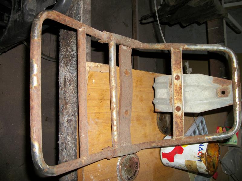

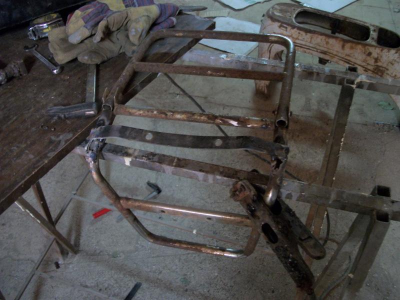

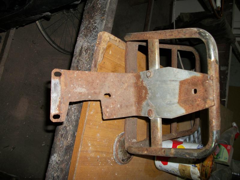

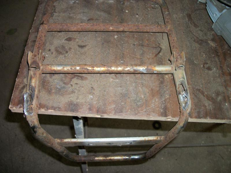

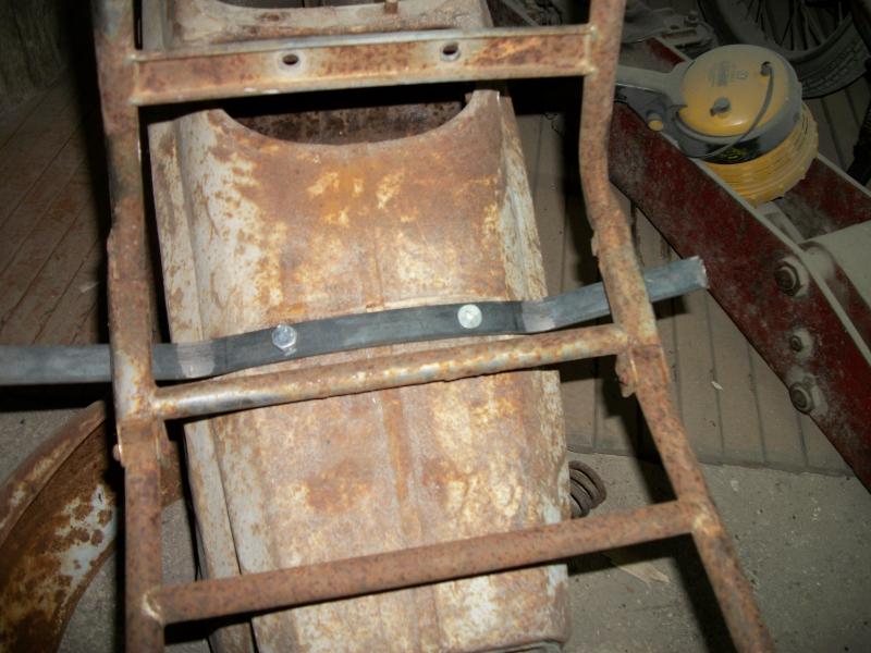

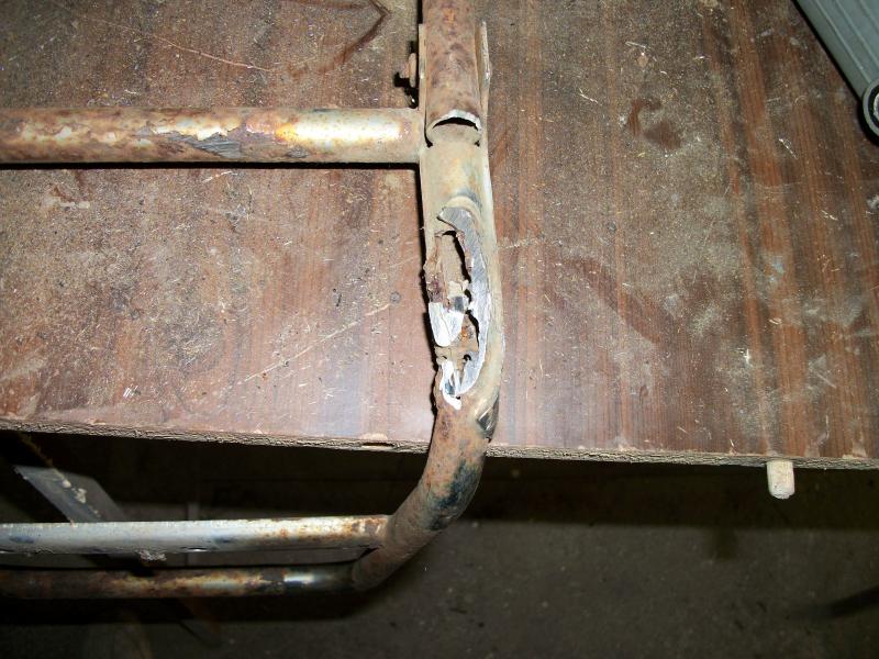

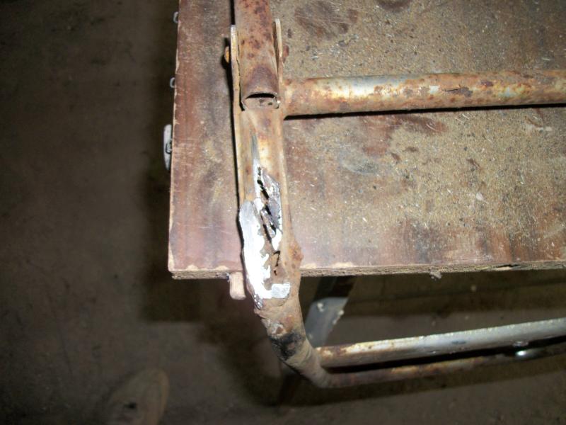

.bluesky. Inviato 13 ottobre 2011 - 16:59 Autore Share Inviato 13 ottobre 2011 - 16:59 ciao a tutti,ogni tanto riaggiorno questo post con dei lavoretti sugli accessori di questo scooter, devo finirlo in fretta per poi dare le cure che si merita il mio ultimo arrivo, vi aggiorno con il restauro del portapacchi, ho intenzione di non ricromarlo, ma di verniciarlo color alluminio. Di seguito vi posterò le fotodi: pulizia ferraglia di troppo,chiusura fori marci, creazione staffa inferiore, creazione staffe di aggancio laterali e saldature, prodotto finito in attesa del fondo, devo preparare gli altri pezzi e li spruzzo. Buon divertimento 0 Quote Link al commento Condividi su altri siti More sharing options...

.bluesky. Inviato 13 ottobre 2011 - 17:16 Autore Share Inviato 13 ottobre 2011 - 17:16 continuo 0 Quote Link al commento Condividi su altri siti More sharing options...
.bluesky. Inviato 13 ottobre 2011 - 18:09 Autore Share Inviato 13 ottobre 2011 - 18:09 ultime foto, spero che vi piaccia. 0 Quote Link al commento Condividi su altri siti More sharing options...
luciovr Inviato 13 ottobre 2011 - 19:21 Share Inviato 13 ottobre 2011 - 19:21 Bravo, ottima manualita'. Spero tu faccia sabbiare il tutto, grattare a mano tutta quella ruggine sarebbe tediosissimo... :-D 0 Quote Link al commento Condividi su altri siti More sharing options...
Utente Cancellato 002 Inviato 20 ottobre 2011 - 19:08 Share Inviato 20 ottobre 2011 - 19:08 Io ammiro il lavoro ma direi che non è venuto cosi tanto bene... stona con il resto del mezzo... comunque è un veglia un contachilometri? perchè se fosse cosi avrei una notiziola per te... Quoto, è la stessa cosa che ho pensato appena visto le foto, il capri è venuto molto bene, il contachilometri sembra quasi disegnato lì in mezzo e stona.. Per il resto davvero un ottimo lavoro 0 Quote Link al commento Condividi su altri siti More sharing options...
