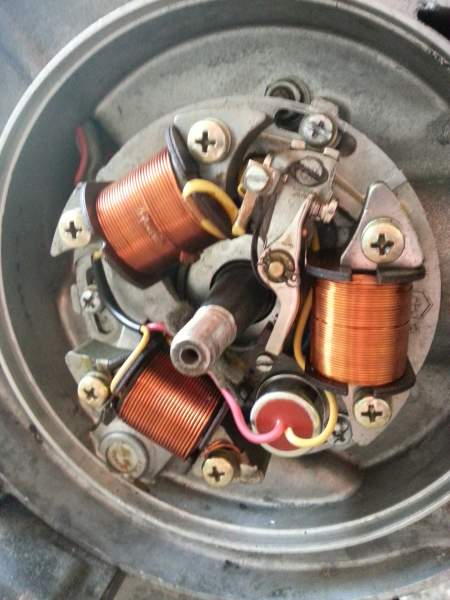

matteodic Inviato Agosto 8, 2010 Inviato Agosto 8, 2010 Ciao a tutti ragazzi, sono appena tornato da uno stupendo viaggio a Senigallia per il Jamboree, partito da Pescara, in tutto quasi 350km con la mia VNB3T tutta originale. favoloso, un'esperienza da ripetere assolutamente, anche perchè è stato il mio primo viaggio lungo in vespa. Le cose però non sono andate "proprio" come speravo: l'andata è stata formidabile, vespa carica di bagagli davanti e dietro, io e la mia ragazza, una media più o meno di 55 km/h, una sola tappa quasi alla metà del tragitto, tutto perfetto, l'ho parcheggiata in albergo ed era ancora un orologio. il ritorno invece è andato di lusso fino più o meno a 80km da casa... quando s'è fermata. 5km prima ha iniziato a borbottare, scoppiettava e strappava, aveva i classici vuoti "elettrici" che tanto temevo e che tanto mi hanno fatto dannare, che speravo di risolvere con la bobina esterna che ho montato ma solo fisicamente, ho lasciato comunque la bobina AT interna nuova che non mi ha tradito. non volevo trarre conclusioni affrettate, così ho montato il cavo della candela sulla bobina esterna e l'ho collegata, faccio 1km e i problemi son sempre li... m&%)a, cambio la candela, sapevo che non avrei comunque risolto ma ho voluto provarci... niente da fare. insomma: s'è fottuto di nuovo il condensatore! Mi fermo in un'area di servizio dell'IP, l'unica di domenica con l'omino presente, ovviamente non avevo con me la pistola pneumatica per smontare il volano, così l'ho chiesto al ragazzo (spiegandogli che a casa mia c'erano ancora 80km da fare) che, poco sveglio, non "poteva darmela". bene... alla fine son riuscito lo stesso a smontarlo con la mia "officina mobile". la necessità aguzza l'ingegno. poi è stata la volta per la pinza per i seeger (maledetto a me che non me la son portata), anche quella chiesta all'omino ma stessa storia, e anche qui ho dovuto far da solo con quel che avevo. tra l'altro iniziava a farsi tardi e buoi, e non volevo tornare a casa di notte, in più lo stronzo stacca, e senza venirmi neanche a chiedere se avevo bisogno di una mano, un num di telefono, qualcosa insomma, sale in macchina e se ne va. maledetto. insomma fatto tutto, cambiato col condensatore nuovo comprato il giorno prima di partire grazie ad una premonizione, rimonto e la ciospa riparte. 80 km tutti tirati a 60km/h senza mai fermarmi, ma sempre un po col cuore in gola e l'orecchio attento... vabbè, scusatemi l'excursus-sfogo, ma è stato parte anche questo della fantastica esperienza! ad ogni modo, ora più che mai voglio iniziare davvero a sfruttarla, ma dico NO al condensatore, o almeno al sistema col cond. interno. che dite, come alternativa è valido il famoso condensatore esterno della 500? altre alternative a me estranee? e se monto il vespatronic o similari? affidabilità...manutenzione... come funziona? sti cazzi l'originalità, voglio tornare semplicemente a casa senza patemi d'animo! allora, cosa potete dirmi di queste soluzioni qui? grazie a tutti!! 0 Cita

s7400dp21957 Inviato Agosto 9, 2010 Inviato Agosto 9, 2010 Ciao matteodic, io ho usato il condensatore della 500 esterno, eliminando quello interno, sul mio PX e devo dire che ho eliminato tutti i problemi. Forse quelli del 500 hanno una tensione di lavoro superiore o sono di qualità migliore. Prova la modifica e vedrai che risolverai. Per i due condensatori in parallelo, quello interno e quello esterno, pur sommandosi le capacità non dovrebbero influenzare l'anticipo in quanto questo è dato solo dal momento di apertura delle puntine. Il condensatore serve solo ad eliminare l'arco elettrico che rimarrebbe tra le puntine al momento dell'apertura se non ci fosse il condensatore, arco che provocherebbe la craterizzazione delle puntine stesse. Per contro potrebbe verificarsi che se uno dei due andasse in corto annullerebbe anche l'effetto dell'altro. Dal mio modesto punto di vista l'utilizzo di un solo condensatore, di buona qualità e non cinese, risolve il problema. Inoltre se viene montato esterno in caso di guasto, 5 miniti di lavoro e si sostituisce senza smontare nulla. 0 Cita
matteodic Inviato Agosto 9, 2010 Autore Inviato Agosto 9, 2010 ottimo non sai quanto mi rincuori, quindi il condensatore della 500 sembrerebbe la soluzione definitiva e più facilmente adattabile, tra l'altro dovrebbe trovarsi abbastanza comunemente in quasi tutti i ricambisti d'auto e da quello che vedo sul web ha un costo relativamente ridotto. penso che punterò su questa soluzione! inoltre sono sicuro che restando chiuso dentro al volano, senza ricambio d'aria e col calore prodotto dal cilindro, la vita di un componente di qualità di per se già bassa si riduce notevolmente, quindi che esterno sia. ne vado a comprare uno, non appena effettuo la modifica vi posto le foto. grazie! 0 Cita

s7400dp21957 Inviato Agosto 10, 2010 Inviato Agosto 10, 2010 Se può interessare, questa è la soluzione che ho adottato con il condensatore della 500. La sua aletta si presta molto bene ad una installazione molto discreta e definitiva. Il cappuccio in gomma è un classico cappiccio per la morsettiera di bassa tensione. L'ho riemito di silicone per evitare che le vibrazioni potessero rompere il filo. Ciao a tutti 0 Cita
NicolA84 Inviato Agosto 19, 2010 Inviato Agosto 19, 2010 ciao!! ho il tuo stesso problema con una p125x, se compro un condensatore da fiat 500, devo togliere quello interno giusto???col filo del condensatore hai fatto una giunta e ti se attaccato direttamente sulle puntine???? grazie in anticipo! 0 Cita

luca82 Inviato Agosto 26, 2010 Inviato Agosto 26, 2010 ma si puo usare anche al posto di quelli a 2 fili?? ... mettendo l'unico filo del marelli al posto del giallo originale .. e per il filo rosso che va alla scatolettta?? dovrebbe essere quello che va al contatto del pulsante di massa.. bisogna collegare la carcassa del marelli all occhiello rosso che va al pulsantino al manubrio per avere il collegamento? oppure portare lo stesso filo oltre che alle puntine anche all occhiello sulla scatola ? cmq il mio autoricambi mi ha detto che secondo lui non è fattibile e che avrebbe 1 valore(o ha parlato di impedenza?? boh nn ricordo...) esagerato rispetto a quello del vespa e mi bucherebbe le puntine in dopo qualche centinaia di km??? ma l'elettronica non ci puo venire in soccorso? nessuno conosce il valore esatto del condensatore vespa? ormai ne fanno di molro affidabili per apparecchiature elettroniche metterei un bell' elettrolitico in alluminio da 600v e chi mi ferma +?:mrgreen: ma bisognerebbe conoscere il valore in uF dell' originale EDIT: ho trovato qualcosa su ET3: http://lnx.et3.it/Forum/viewtopic.php?f=14&t=17435 sembra l'originale sia da 0,54uF e che ci voglia un poliestere, non elettrolitico... boh! chi ne sa di + ci illumini! 0 Cita
s7400dp21957 Inviato Agosto 26, 2010 Inviato Agosto 26, 2010 Buon Giorno!devo ringraziare s7400dp21957 per l'ottimo consiglio! Grazie a te sono riusicito a risolvere il problema dei vari cali di tensione della mia p125x. Ho effettua una giretto di 50 km ed è andato tutto liscio! Spero continui cosi! Grazie grazie grazie! Ciao, sono molto contento per te che hai risolto il problema. Goditi la vespa. 0 Cita
s7400dp21957 Inviato Agosto 26, 2010 Inviato Agosto 26, 2010 ma si puo usare anche al posto di quelli a 2 fili?? Certamente, lo puoi usare senza problemi ... mettendo l'unico filo del marelli al posto del giallo originale .. e per il filo rosso che va alla scatolettta?? dovrebbe essere quello che va al contatto del pulsante di massa.. bisogna collegare la carcassa del marelli all occhiello rosso che va al pulsantino al manubrio per avere il collegamento? oppure portare lo stesso filo oltre che alle puntine anche all occhiello sulla scatola ? Per i condensatori a due fili, rosso e giallo, devi fare così: togli il condensatore dallo statore tagliando i due fili direttamente sul condensatore saldi insieme i due fili isolandoli per bene e sul volano hai finito monti il condensatore all'esterno, come dalle foto che ho allegato, e connetti il filo del condensatore direttamente sil filo che va alla bobina AT l'aletta del condensatore, che è poi la massa, la ancori ad una delle viti che regge la bobina AT cmq il mio autoricambi mi ha detto che secondo lui non è fattibile e che avrebbe 1 valore(o ha parlato di impedenza?? boh nn ricordo...) esagerato rispetto a quello del vespa e mi bucherebbe le puntine in dopo qualche centinaia di km??? La capacità dei condensatori per vespa è normalmente 0,47 microF. Quelli per la 500 hanno una capacità leggermente superiore ma questo non influenza minimamente il funzionamento anzi sopprime meglio le extratensioni che si formano tra le puntine allungandone la vita. ma l'elettronica non ci puo venire in coccorso nessuno conosce il valore esatto del condensatore vespa ormai ne fanno di molro affidabili per apparecchiature elettroniche metterei un bell' elettrolitico in alluminio da 600v e chi mi ferma +?:mrgreen: ma bisognerebbe conoscere il valore in uF dell' originale I condensatori elettrolitici non sono adatti a questo scopo in quanto sono per tensioni in continua e quindi polarizzati. Se invece parli di condensatori in carta/alluminio, potrebbero anche andare bene ma con tensioni di lavoro decisamente più elevate. Considera che l'extra tensione che si genera tra le puntine al momento dell'apertura arriva anche a 1500V. I condensatori cinesi, o di scarsa qualità, peccano proprio in questo hanno delle tensioni di esercizio molto inferiori a quelli buoni. Per l'elettronica, l'unica cosa che si può fare è montare uno statore+volano per PX elettronici con la centralina CDI esterna al posto della bobina AT classica. EDIT: ho trovato qualcosa su ET3: Et3.it - Squadra corse vespa • Login sembra l'originale sia da 0,54uF e che ci voglia un poliestere, non elettrolitico... boh! chi ne sa di + ci illumini! Spero di avervi aiutato. Buona vespa a tutti. 0 Cita
luca82 Inviato Agosto 26, 2010 Inviato Agosto 26, 2010 Spero di avervi aiutato.Buona vespa a tutti. grazie s7400dp21957 6 un grande! mentre tu scrivevi la tua risposta stavo leggendo Condensatori prorpio per cercare di capire quale fosse il + adatto... devo dire che la tua competenza ha sciolto ogni dubbio.. volevo fare la modifica alla mia vnb con bobina interna ma gia che ci sono credo che scollegherò pure quella e metto quella del ciao come ho visto fare da parecchi a questo punto cerchero di procurarmelo ma quanto costa?? ce ne sono vari tipi?? hai mica 1 codice ricambi per prendere lo stesso ke monti te a colpo sicuro??? quel fetentone del ricambista aveva solo il kit con le puntine x 500 a 18 eur... mi sembra un po troppo e delle puntine 500 nn me ne farei nulla..! 0 Cita
s7400dp21957 Inviato Agosto 26, 2010 Inviato Agosto 26, 2010 Luca, purtroppo non conosco il codice di quel ricambio. Io l'ho acquistato alla fiat a Latina pagandolo 8,00 euro circa. Questa sera posso guardare il mio e vedere se c'è stampigliato qualche numero e posso comunicartelo. Mi dispiace non poterti auitare al momento. 0 Cita
