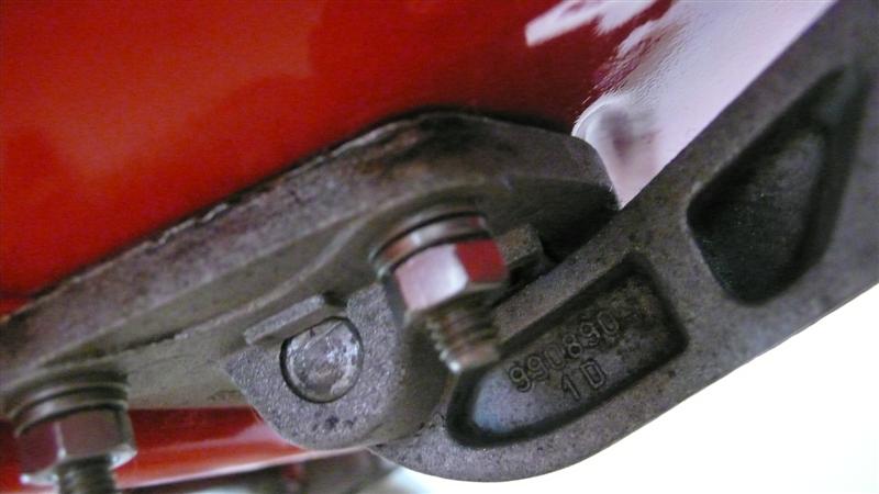

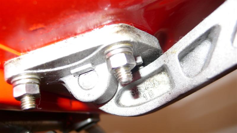

granz Inviato 10 agosto 2010 - 12:58 Share Inviato 10 agosto 2010 - 12:58 Ciao a tutti, sto rimontando la mia PRIMAVERA (VMA2T...) Volevo sapere, i bulloni che vanno a fissare il cavalletto e il freno posteriore che si agganciano alle pedane vogliono le rondelle spaccate, giusto?? Ma la devo mettere solo sotto dove c'è il bullone, o anche sopra dove c'è la testa esagonale della vite????? Da gli spaccati che ho scaricato nella apposita sezione si vede solo il posizionamento di una rondella e che viene messa sotto.....grazie in anticipo per le vostre risposte..... 0 Quote Link al commento Condividi su altri siti More sharing options...

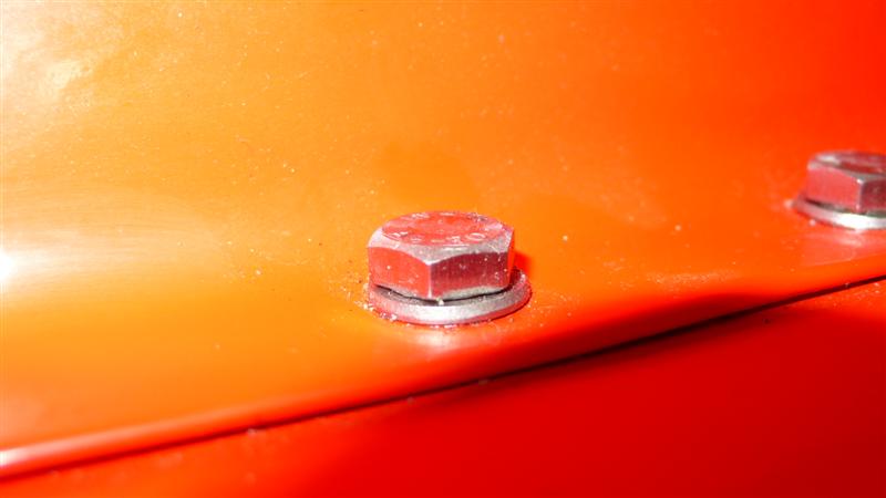

Gioweb Inviato 10 agosto 2010 - 13:06 Share Inviato 10 agosto 2010 - 13:06 CAVALLETTO Sotto la testa del bullone ci va una rondella piana con bombatura rivolta alla vernice (se fai il contrario salta via la vernice) Poi c'è il telaio, il supporto cavalleto, poi altra rondella piana, poi la spaccata e il dado. FRENO Stessa cosa per i due perni del freno. 0 Quote Link al commento Condividi su altri siti More sharing options...

eleboronero Inviato 10 agosto 2010 - 14:31 MODERATOR Share Inviato 10 agosto 2010 - 14:31 non ci sarebbero,ma dato che la vernice odierna e' quella che e' ....e dopo un restauro completo ad 1 gli girano se salta via la vernice e' prassi interporere una rondella piana tra la testa del bullone e la carrozzeria. 0 Quote Link al commento Condividi su altri siti More sharing options...
Gioweb Inviato 10 agosto 2010 - 14:39 Share Inviato 10 agosto 2010 - 14:39 non ci sarebbero,ma dato che la vernice odierna e' quella che e' ....e dopo un restauro completo ad 1 gli girano se salta via la vernice e' prassi interporere una rondella piana tra la testa del bullone e la carrozzeria.esatto. inoltre io ho messo un po di grasso così per alleviare la torsione sulla vernice. 0 Quote Link al commento Condividi su altri siti More sharing options...

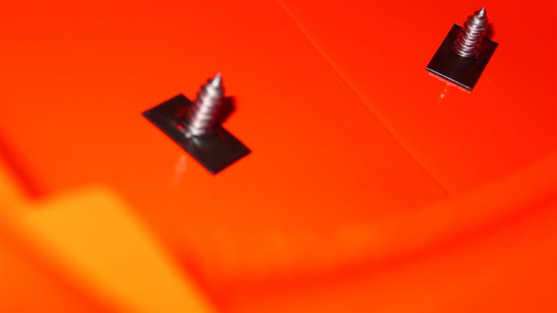

Gioweb Inviato 12 agosto 2010 - 14:51 Share Inviato 12 agosto 2010 - 14:51 Scusate ancora, mi hanno confermato tutto ciò che mi avete detto, però mi hanno consigliato di mettere delle rondelle di teflon, naturalmente sto parlando di quelle che sono a contatto con la vernice...non so se con le sollecitazioni del cavalletto la rondella in teflon tenga, può darsi di si non lo so.Mi hanno detto che la spaccatura della vernice è comunque inevitabile se si mette una semplice rondella in metallo.... Mi potete illuminare su ciò??grazie...se metti del grasso e hai l'accortezza di stringere il dado tenendo ferma la testa quindi senza torsione la vernice non saltaInoltre, come mi comporto con il fissaggio del porta-targa?? sempre alludendo alle grower o rondelle piane...Alcuni mettono delle guarnizioni da idraulico tra il supporto e il telaio...è giusto???sulla mia vespa il porta targa è fissato al telaio con viti tipo legno e l'apposita piastrina. Tra portatarga e telaio ho messo del neoprene per evitare che si rovini la vernice e possa vibrare. Infine, nella bulloneria dei cerchi metto prima del dado sia grower che piana....Io avevo fatto così ma sulla ruota di dietro con due rondelle il dado era un po fuori e non ero sicuro fosse saggio lasciarlo così, così ho tolto la rondella piana. 0 Quote Link al commento Condividi su altri siti More sharing options...

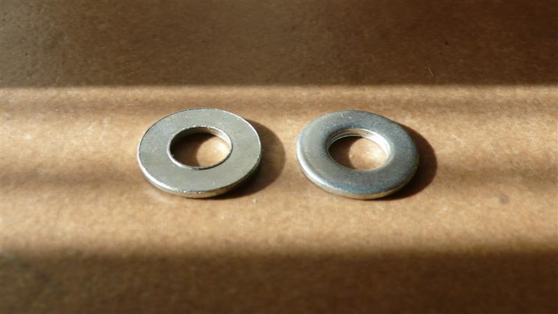

Gioweb Inviato 12 agosto 2010 - 15:56 Share Inviato 12 agosto 2010 - 15:56 Cominciando dal fatto che "rondella bombata" che hai scritto in risp. non sò + o - cosa sia, o meglio...me la posso immaginare...ma in presenza di una foto o al massimo di una spiegazione + dettaglia ta sarei + sicurole rondelle si ottengono da una lastra che viene stampata. Dalla parte dello stampo la faccia della rondella è arrotondata, dalla faccia opposta è più tagliente ed è il lato che non deve andare a contatto con la vernice. 0 Quote Link al commento Condividi su altri siti More sharing options...
Gioweb Inviato 12 agosto 2010 - 15:59 Share Inviato 12 agosto 2010 - 15:59 Inoltre, come mi comporto con il fissaggio del porta-targa?? sempre alludendo alle grower o rondelle piane...Alcuni mettono delle guarnizioni da idraulico tra il supporto e il telaio...è giusto??? Fissaggio del portatarga al telaio. Le guarnizioni da idraulico le ho provate erano troppo doppie e si vedevano. Ho preferito il neoprene che è scomparso alla vista avvitando ma fa quello che deve fare. 0 Quote Link al commento Condividi su altri siti More sharing options...

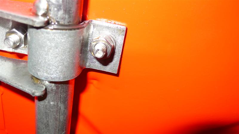

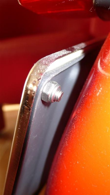

Gioweb Inviato 12 agosto 2010 - 16:01 Share Inviato 12 agosto 2010 - 16:01 Fissaggio della cornice e la targa al portatarga. Ho utilizzato tutta bulloneria inox che non arrugginisce e i dadini sono anche inox autobbloccanti. 0 Quote Link al commento Condividi su altri siti More sharing options...
Gioweb Inviato 12 agosto 2010 - 16:02 Share Inviato 12 agosto 2010 - 16:02 Volevo sapere, i bulloni che vanno a fissare il cavalletto e il freno posteriore che si agganciano alle pedane vogliono le rondelle spaccate, giusto?? Ma la devo mettere solo sotto dove c'è il bullone, o anche sopra dove c'è la testa esagonale della vite?????Come vedi la vernice non salta via. 0 Quote Link al commento Condividi su altri siti More sharing options...

Gioweb Inviato 12 agosto 2010 - 17:22 Share Inviato 12 agosto 2010 - 17:22 aggiungo che la rondella piana va anche sul parfango anteriore sotto la testa. 0 Quote Link al commento Condividi su altri siti More sharing options...
