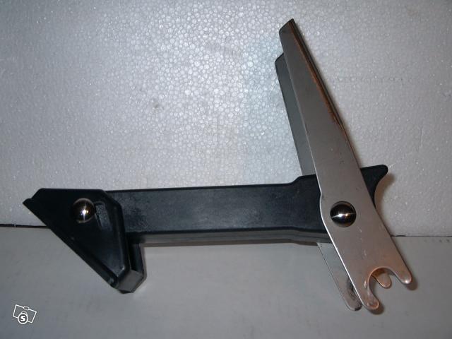

babbylavespa Inviato 25 febbraio 2011 - 11:43 Autore Share Inviato 25 febbraio 2011 - 11:43 Ragazzi ho apportato una piccola modifica al pistone che dovrebbe risolvere tutti i rischi fin qui da voi giustamente sollevati. Ho segato da un vecchio ammortizzatore posteriore la parte finale che si impernia nel carter, gli ho segato via le punte ed in pratica è diventata come una specie di doppia "U" che opportunamente piegata a martellate riesce ad entrare nello spazio che c'è tra carter e forcella ammortizzatore montato sulla vespa. Con questo accorgimento la vespa può solo stare dritta a meno che non si tolga il cavalletto o qualcuno gli dia un bel calcione. In pratica un pò come per i solleva moto da corsa........ Ciao a tutti! 0 Quote Link al commento Condividi su altri siti More sharing options...
BeaN Inviato 25 febbraio 2011 - 13:12 Share Inviato 25 febbraio 2011 - 13:12 Ragazzi ho apportato una piccola modifica al pistone che dovrebbe risolvere tutti i rischi fin qui da voi giustamente sollevati. Ho segato da un vecchio ammortizzatore posteriore la parte finale che si impernia nel carter, gli ho segato via le punte ed in pratica è diventata come una specie di doppia "U" che opportunamente piegata a martellate riesce ad entrare nello spazio che c'è tra carter e forcella ammortizzatore montato sulla vespa. Con questo accorgimento la vespa può solo stare dritta a meno che non si tolga il cavalletto o qualcuno gli dia un bel calcione. In pratica un pò come per i solleva moto da corsa........Ciao a tutti! foto, please 0 Quote Link al commento Condividi su altri siti More sharing options...
Gabriele82 Inviato 25 febbraio 2011 - 13:59 Share Inviato 25 febbraio 2011 - 13:59 Ragazzi ho apportato una piccola modifica al pistone che dovrebbe risolvere tutti i rischi fin qui da voi giustamente sollevati. Ho segato da un vecchio ammortizzatore posteriore la parte finale che si impernia nel carter, gli ho segato via le punte ed in pratica è diventata come una specie di doppia "U" che opportunamente piegata a martellate riesce ad entrare nello spazio che c'è tra carter e forcella ammortizzatore montato sulla vespa. Con questo accorgimento la vespa può solo stare dritta a meno che non si tolga il cavalletto o qualcuno gli dia un bel calcione. In pratica un pò come per i solleva moto da corsa........Ciao a tutti! la forcellina che dicevo io... 0 Quote Link al commento Condividi su altri siti More sharing options...
Santo151 Inviato 25 febbraio 2011 - 14:07 Share Inviato 25 febbraio 2011 - 14:07 la forcellina che dicevo io... Una cosa così? 0 Quote Link al commento Condividi su altri siti More sharing options...
Gabriele82 Inviato 25 febbraio 2011 - 23:10 Share Inviato 25 febbraio 2011 - 23:10 esattamente! 0 Quote Link al commento Condividi su altri siti More sharing options...
babbylavespa Inviato 28 febbraio 2011 - 10:04 Autore Share Inviato 28 febbraio 2011 - 10:04 Una cosa così? Esattamente! Metterò le foto!!! 0 Quote Link al commento Condividi su altri siti More sharing options...
