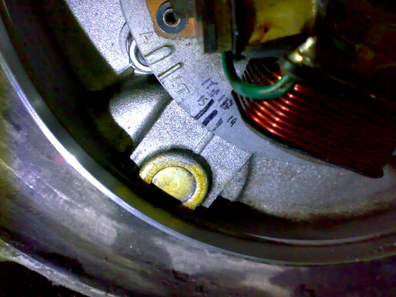

luca82 Inviato Giugno 18, 2011 Inviato Giugno 18, 2011 bene so contento che funzioni.... mi autoquoto allora...:mrgreen: nella speranza di poterla poi montare anche io... luca82 dice: vorrei chiederti una grossa cortesia per tutti quelli che come me non hanno le tue capacità... potresti fare su un foglio un riporto 1:1 dello statore e scannerizzarlo con i punti precisi dove vai a fissare lo statore lungo le asole?? mi spiego meglio.. poggiare lo statore su un foglio, tracciarne il perimetro e i punti delle tue nuove asole dove andare a bloccare la vite... in modo tale da poter riappoggiare il foglio stampato su un nuovo statore e riportare i nuovi punti di ancoraggio delle viti sullo statore nuovo.. in tal modo mi (ci) basterebbe forare senza riasolare ed il gioco è fatto!! che ne dici...??? qundo hai un minuto, senza fretta ovviamente 0 Cita

Utenti Registrati MrOizo Inviato Settembre 7, 2011 Utenti Registrati Inviato Settembre 7, 2011 Black Baron dice: Luca gentilissimo, sono riuscito a trovare un ottimo set-up, la vespa va' benissimo , dalle mie misure siamo a 19 gradi di sfasatura .rispettoai punti di riferimento del kit completo statore/volano elettronico. ...mi ero un pò perso gli sviluppi della faccenda.....sarebbe interessante sapere l'epilogo definitivo della questione....ho avuto modo di dare un'occhiata ai due volani ed ho notato che probabilmente nel caso dello statore elettronico su volano a puntine ci può essere un altro problema...infatti c'è una sorta di prolunga delle calamite fatta a segno di uguale sul volano elettronico che sul puntine manca, e secondo me quindi c'è il rischio che in certe condizioni il segnale del pick-up possa sballare...quindi chiedo all'amico Black Baron, com'è finita?La trasformazione ti ha convinto appieno o c'è qualcosa che non torna?Riguardo i 19 gradi invece dei 15 la spiegazione ci sarebbe: i nuovi statori già di default sono montati a cavolo, spesso le tacche non sono corrette....... 0 Cita
Black Baron Inviato Settembre 7, 2011 Inviato Settembre 7, 2011 MrOizo dice: ...mi ero un pò perso gli sviluppi della faccenda.....sarebbe interessante sapere l'epilogo definitivo della questione....ho avuto modo di dare un'occhiata ai due volani ed ho notato che probabilmente nel caso dello statore elettronico su volano a puntine ci può essere un altro problema...infatti c'è una sorta di prolunga delle calamite fatta a segno di uguale sul volano elettronico che sul puntine manca, e secondo me quindi c'è il rischio che in certe condizioni il segnale del pick-up possa sballare...quindi chiedo all'amico Black Baron, com'è finita?La trasformazione ti ha convinto appieno o c'è qualcosa che non torna?Riguardo i 19 gradi invece dei 15 la spiegazione ci sarebbe: i nuovi statori già di default sono montati a cavolo, spesso le tacche non sono corrette....... Eccomi , per il mio personale resoconto, ormai giro da un bel po` con il volano a puntine e statore elettronico , nel mio caso sfasato di 19 gradi , la vespa va veramente bene , e non ho riscontrato nessuna anomalia di funzionamento, ( anche per lunghi tratti senza essere risparmiata minimamente) , consigli a tutti quelli che vogliono cimentarsi nella conversione , di fare le dovute prove ( io mi sono basato solo su quelle su strada) e possibilmente controllare con la pistola stroboscopica il reale valore di anticipo 0 Cita
