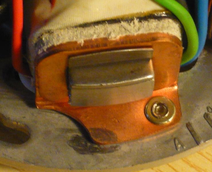

runner92 Inviato Gennaio 18, 2012 Inviato Gennaio 18, 2012 qualcuno che conosce lo statore del px elettronico, mi sa dire se comporta qualche problema forare (per creare l'asola per ritardare l'anticipo) la lamina di rame della bobina per la candela? metto una foto per chiarire, in matita ho segnato dove andrebbe l'asola.. grazie!! 0 Cita
runner92 Inviato Gennaio 19, 2012 Inviato Gennaio 19, 2012 qualcuno che conosce lo statore del px elettronico, mi sa dire se comporta qualche problema forare (per creare l'asola per ritardare l'anticipo) la lamina di rame della bobina per la candela?metto una foto per chiarire, in matita ho segnato dove andrebbe l'asola.. grazie!! oltre a questo, i fili blu e nero che esco dallo statore devo tagliare quella plastica bianca che hanno all'estremità per farli passare nel carter e poi ci metto dei normali fast-on per fare i collegamenti? 0 Cita

kappa88 Inviato Gennaio 20, 2012 Inviato Gennaio 20, 2012 oltre a questo, i fili blu e nero che esco dallo statore devo tagliare quella plastica bianca che hanno all'estremità per farli passare nel carter e poi ci metto dei normali fast-on per fare i collegamenti? Riguardo alla lamina di rame non so dirti, mentre per i collegamenti si è corretto, devi togliere la parte bianca e usare dei normali faston 0 Cita
runner92 Inviato Gennaio 20, 2012 Inviato Gennaio 20, 2012 grazie kappa88!! ma tu non hai lo stesso problema per ritardare lo statore elettronico? sarei dell'idea di fissarlo con solo 2 viti ben strette, non penso che si muova.. 0 Cita
kappa88 Inviato Gennaio 21, 2012 Inviato Gennaio 21, 2012 grazie kappa88!! ma tu non hai lo stesso problema per ritardare lo statore elettronico?sarei dell'idea di fissarlo con solo 2 viti ben strette, non penso che si muova.. Certo, infatti avevo il tuo stesso dubbio. Non credo ci siano problemi nel forare la lamina di rame, ma per essere sicuro al momento ho fatto l'asola fino alla fine del ferro, poi fisserò lo statore e controllerò con la stroboscopica, se tutto va bene lasciò cosi, se dovrò ritardare ancora forerò la lamina, anche se spero basti cosi. 0 Cita
