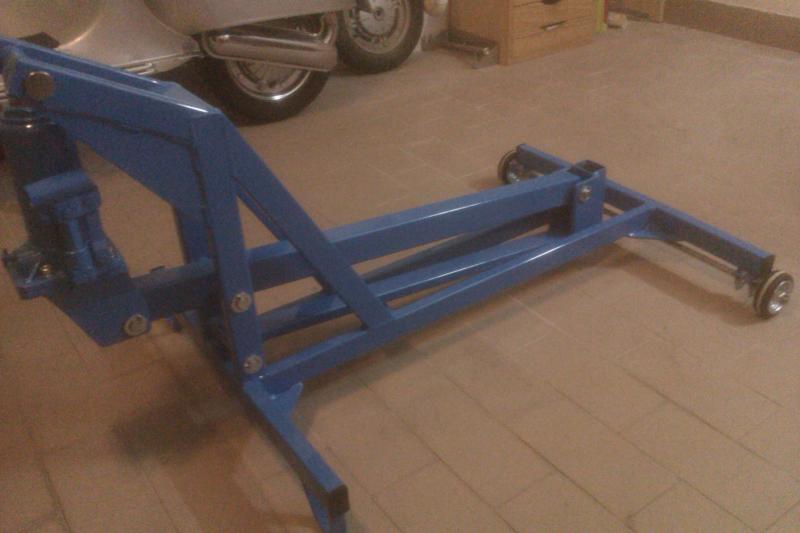

tommyramone Inviato 29 settembre 2010 - 18:07 Autore Share Inviato 29 settembre 2010 - 18:07 Scusate ragazzuoli,stiamo lavorando per voi... Oggi ho dato il fondo,domani si vernicia.... 0 Quote Link al commento Condividi su altri siti More sharing options...

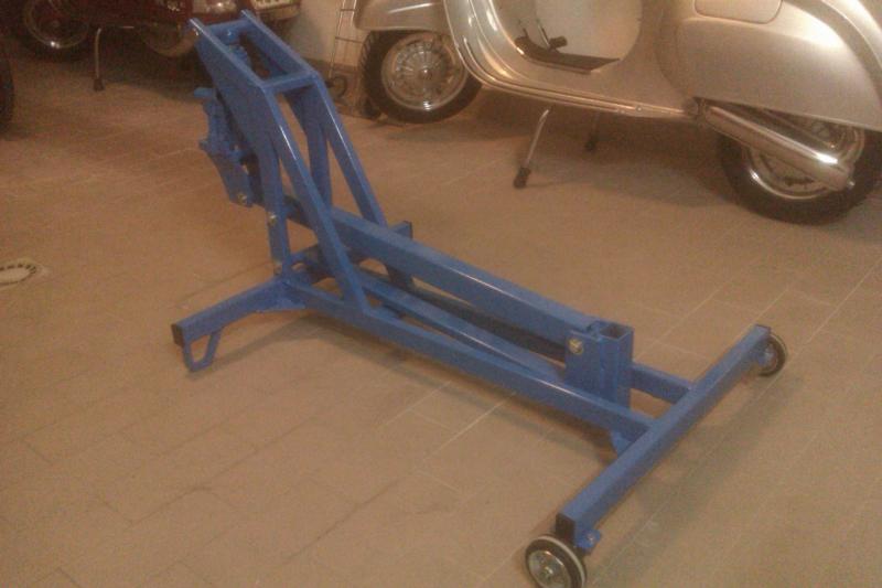

tommyramone Inviato 2 ottobre 2010 - 10:39 Autore Share Inviato 2 ottobre 2010 - 10:39 Ok,tutto verniciato,qualche problema con la nuova pistola ma alla fine il risultato è più che soddisfacente.Sono un pò indietro coi perni perchè un amico tornitore mi ci deve togliere il decimo che verrà guadagnato con la zincatura,altrimenti non entrano nelle boccole... 0 Quote Link al commento Condividi su altri siti More sharing options...

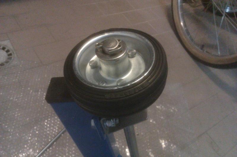

tommyramone Inviato 6 ottobre 2010 - 17:21 Autore Share Inviato 6 ottobre 2010 - 17:21 Dunque,sempre in attesa degli importanti perni,oggi ho costruito l'asse delle ruote,in acciaio inox perchè di tondino da 12 in ferro non ne avevo.Le ruote le ho comprate al Castorama,e costano l'esagerato prezzo di 2,95 euri l'una... 0 Quote Link al commento Condividi su altri siti More sharing options...

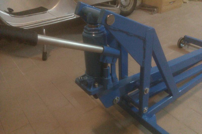

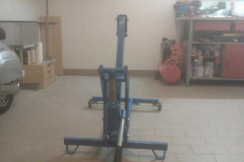

tommyramone Inviato 26 ottobre 2010 - 17:51 Autore Share Inviato 26 ottobre 2010 - 17:51 Voilà,finalmente il parto dei perni è terminato e li sono andati a ritirare oggi in zincatura,ho fatto fatica a reperire della barra diametro 14 mm classe 10.9 ma alla fine è andata.In tutta fretta li ho inseriti,bloccati con le coppiglie completando tutta la struttura.Ora passerò alla base di lavoro,attendo un amico che deve procurarmi un cuscinetto da auto in buono stato e poi mi ci metto... P.S. Non fate caso al casino e alla roba buttata a terra,ma ho ridipinto da poco il garage e devo ancora risistemare... 0 Quote Link al commento Condividi su altri siti More sharing options...
