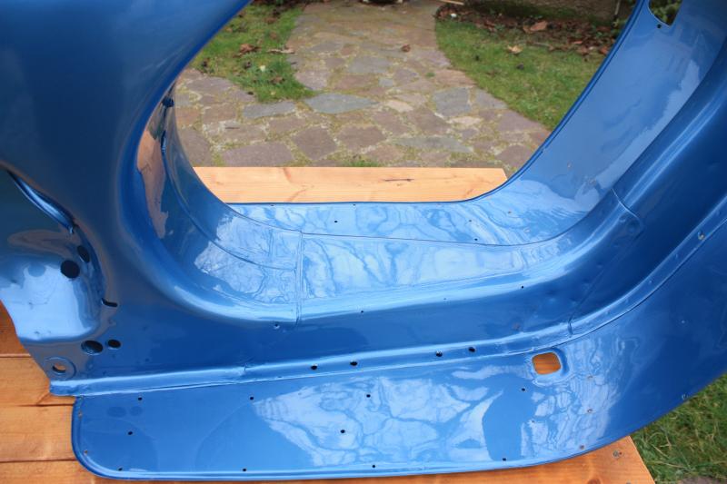

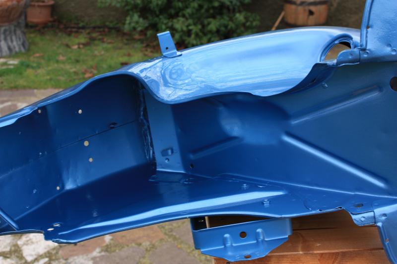

radiogramma Inviato Dicembre 27, 2010 Autore Inviato Dicembre 27, 2010 Vi mando le foto del telaio del PX appena ripreso dal carrozziere. Mi sembra che abbia fatto davvero un gran bel lavoro, anche grazie ai suggerimenti di manuelito1979 Cosa ve ne pare? Il carrozziere ha detto che ha dovuto utilizzare la vernice ad acqua perché pare che le vecchie vernici siano fuori legge e non si trovano più sul mercato. Ne sapete qualcosa? Ci sono controindicazioni con questo tipo di vernice? Grazie come sempre ed aspetto i vostri preziosissimi commenti, Dario. 0 Cita
manuelito1979 Inviato Dicembre 27, 2010 Inviato Dicembre 27, 2010 Davvero un ottimo lavoro. Le vecchie vernici nitro sono state bandite dalla legge perchè altamente tossiche ma comunque si trova ancora qualcosa in giro. Sono molto più rognose da stendere poichè colano con estrema facilità e non vengono mai lucide come quelle moderne. Infatti, dopo la verniciatura, il mezzo va completamente lucidato. Sono poi piuttosto delicate e si opacizzano velocemente. Insomma le nuove vernici sono decisamente superiori. Eppure qualcuno per il restauro preferisce ancora usare le care vecchie nitro. Sai che ti dico? per il Px va decisamente bene così! Mi pare che il carrozziere abbia in effetti chiuso tutti i fori superflui. Hai verificato il diametro del foro per l'astina del carburante? Purtroppo vedo che manca il dado che tiene la copertura della ruota di scorta. Lì dovremo inventarci qualcosa. Comunque dalle foto scattate con l'iphone la tonalità del colore pareva pareccho diversa! Mò quale sarà quella vera?? boooooh 0 Cita
radiogramma Inviato Dicembre 27, 2010 Autore Inviato Dicembre 27, 2010 Grazie Emanuele! Il dado è purtroppo colpa mia: ho dimenticato di metterlo nella nota che ho dato al carrozziere. Queste foto sono state fatte con una reflex ma ho notato anch'io la differenza tra quelle fatte con l'iphone e queste... mah! 0 Cita

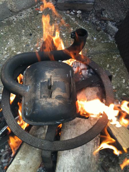

radiogramma Inviato Gennaio 17, 2011 Autore Inviato Gennaio 17, 2011 Ho deciso di entrare anch'io, come Moratti, nel business del petrolio. Vi mando le foto della mia nuova raffineria in Sabina La marmitta ha bruciato in questo modo per più di 2 ore, ma alla fine è tornata completamente pulita. 0 Cita

monsterpompa Inviato Gennaio 17, 2011 Inviato Gennaio 17, 2011 Ho deciso di entrare anch'io, come Moratti, nel business del petrolio. Mi sa che sei entrato solo nel business dell'inquinamento ambientale! Sono tuo complice, però: anch'io sono un "piromane" delle marmitte. Sulle marmitte bruciate c'è da dire però che hanno un difetto principale: bruciando completamente il materiale fono (ma anche olio) assorbente, il risultato è che l'olio viene "sputato" tutto fuori e la ruota posteriore si imbratta di continuo. Si può ovviare a questo problema aggiungendo un cannello fissato con una fascetta al tubo di scarico. L'estremità del cannello è meglio tagliarla "a fetta di salame" ovvero in modo inclinato: diminuisce di un pochino la rumorosità e, se il taglio è disposto verso l'esterno, favorisce l'allontanamento dei fumi dalla ruota. 0 Cita
