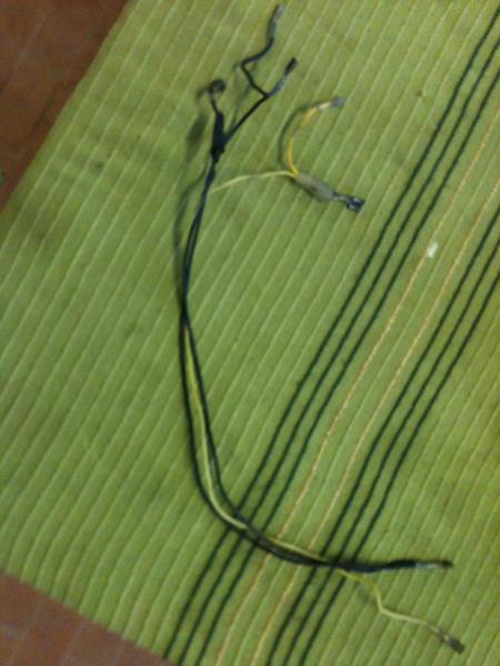

radiogramma Inviato Aprile 25, 2011 Autore Inviato Aprile 25, 2011 Questo è il pezzo di impianto che ho ricostruito... o meglio, restaurato. Considerato che non avevo dei faston così piccoli (quelli che vanno alle spie), ho ripreso i vecchi cavi, ho tolto la vecchia guaina, sostituiti i fili danneggiati e via! La nuova guaina l'ho fatta con il termorestringente ed il risultato è soddisfacente. In pratica questi fili restano nel manubrio e collegano una delle spie, il contachilometri, il nero della contattiera del fanale anteriore ed il nero dell'accensione elettronica (se non erro). 0 Cita
manuelito1979 Inviato Aprile 26, 2011 Inviato Aprile 26, 2011 E bravo Dario! Proprio ben fatto! Un altro problema è risolto. Dimmi un po' invece la storia dell'acceleratore corto?? 0 Cita

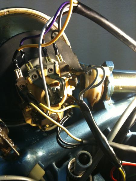

radiogramma Inviato Maggio 4, 2011 Autore Inviato Maggio 4, 2011 Vi mando un dettaglio dell'impianto elettrico. Nello specifico i cavi che arrivano al fanale anteriore. Quando l'abbiamo smontata con manuelito l'impianto era stato pesantemente modificato e quindi mi sono dovuto documentare per capire come erano collegati in origine. Ho aspettato a mandarvi questa foto perché volevo prima verificare che funzionasse tutto. Quando stavo rimontando l'impianto elettrico ho avuto difficoltà a trovare delle foto come questa che ho fatto e che mi sarebbe stata molto utile. Speriamo che sia utile a qualche vespista. Ciao a tutti! 0 Cita
maxbanny Inviato Maggio 4, 2011 Inviato Maggio 4, 2011 Vi mando un dettaglio dell'impianto elettrico. Nello specifico i cavi che arrivano al fanale anteriore. Quando l'abbiamo smontata con manuelito l'impianto era stato pesantemente modificato e quindi mi sono dovuto documentare per capire come erano collegati in origine.Ho aspettato a mandarvi questa foto perché volevo prima verificare che funzionasse tutto. Quando stavo rimontando l'impianto elettrico ho avuto difficoltà a trovare delle foto come questa che ho fatto e che mi sarebbe stata molto utile. Speriamo che sia utile a qualche vespista. Ciao a tutti! Ciao Mauro, anche io ho pensato quello che hai pensato tu e anche io ne ho postate un po nella mia discussione:applauso: complimenti per il tuo restauro, bellissimo:applauso: ma quando pensi di finire? per questo hai fermato la primavera?:risata: 0 Cita
