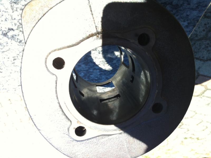

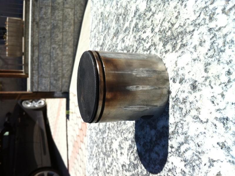

alelocate Inviato 28 agosto 2011 - 00:04 Share Inviato 28 agosto 2011 - 00:04 Senti Qua gt1968 oggi ho piantato 2 scaldate PER DINCIBACCO il punto è: rettifico e poi? cosa ha causato ste maledette scaldate? tutto da manuale carburatore dell orto originale (ho smontato lo spaco per paura) ghigliott originale 160 be3 106 48 160 ant 18 gradi di strobo candela 8 fatti 600km con 1% di olio in piu nel serbatoio (ho il mix) dopo una giornata da 200km in 2, salite e discese, cons medio 33 km/l faccio il pieno SENZA la giunta di olio e, in rettilineo dico: vediamo! 100kmh! Come li tocco, mollo il gas ma non del tutto, scendo a 70.....trac! frizione, mi fermo, aspetto, riparte... dopo 5-6 km vado piano sui 50 e ritrac (l ho evitato con la frizione) si spegne, poi riparto e scampanellando vado a casa incazzato nero. Cosa ho sbagliato? dovevo continuare a fare giunte di olio? era meglio una candela 9? 106 piccolo??? col 108 non sembrava salisse bene.. CRIBBIO PENSAVO DI AVER CURATO TUTTO! rodaggio perfetto 0 Quote Link al commento Condividi su altri siti More sharing options...

Gt 1968 Inviato 28 agosto 2011 - 08:21 Share Inviato 28 agosto 2011 - 08:21 io ho un Dell orto originale si20/20Ho tolto lo spaco per stare tranquillo, certo tranquillo:testate: Col 20/20 i getti che hai sembrano più o meno adegiati, la "causa dei tuoi mali" potrebbe essere che tiri aria da qualche parte. Inizia col verificare il corretto serraaggio del GT e del carburatore Non so che altro consigliarti attendi pareri e consigli di chi è più pratico di me. Un'ultima cosa ma la valvola rotativa è stata modificata? 0 Quote Link al commento Condividi su altri siti More sharing options...

alelocate Inviato 28 agosto 2011 - 10:25 Share Inviato 28 agosto 2011 - 10:25 Sono imbestialito, mi scuso per i toni ma... Quando uno si fa in 4 per far andare le cose per il meglio e poi si trova con la donna sul sellino posteriore e la ruota inchiodat 2 volte di fila...qualche parolaccia ti scappa, e non avete sentito niente.... Cmq modifico subito il messaggio per nOn urtare l'ESTREMA SENSIBILITA' di qualcuno. Ragazzi scrivete alelocate su google, scrivo in 100mila forum e non sono mai stato ripreso ne bannato per un paio di parolacce non esageriamo dai... Gt1968 ti ringrazio:ok: Carburatore spianato con la 800, scatola carburatore nuova, stamattina ho smontato e non c erano trasudamenti rilevanti da testa tra poco posto le foto del tutto. TUTTI i serraggi della mia vespa li faccio con la dinamom. anche i dadi ruote. Nessuna modifica, carter TOTALMENTE originali. Trattasi di P&P D.O.C. 0 Quote Link al commento Condividi su altri siti More sharing options...

mime Inviato 28 agosto 2011 - 11:09 Share Inviato 28 agosto 2011 - 11:09 Sono imbestialito, mi scuso per i toni ma...Quando uno si fa in 4 per far andare le cose per il meglio e poi si trova con la donna sul sellino posteriore e la ruota inchiodat 2 volte di fila...qualche parolaccia ti scappa, e non avete sentito niente.... Cmq modifico subito il messaggio per nOn urtare l'ESTREMA SENSIBILITA' di qualcuno. Ragazzi scrivete alelocate su google, scrivo in 100mila forum e non sono mai stato ripreso ne bannato per un paio di parolacce non esageriamo dai... Gt1968 ti ringrazio:ok: Carburatore spianato con la 800, scatola carburatore nuova, stamattina ho smontato e non c erano trasudamenti rilevanti da testa tra poco posto le foto del tutto. TUTTI i serraggi della mia vespa li faccio con la dinamom. anche i dadi ruote. Nessuna modifica, carter TOTALMENTE originali. Trattasi di P&P D.O.C. In tanti hanno grippato con il pinasco in ghisa, non per forza è stato un tuo errore. 0 Quote Link al commento Condividi su altri siti More sharing options...
Gt 1968 Inviato 28 agosto 2011 - 11:11 Share Inviato 28 agosto 2011 - 11:11 In tanti hanno grippato con il pinasco in ghisa, non per forza è stato un tuo errore. ad averlo saputo prima..... avrei speso qualcosa in più e vai con alu... 0 Quote Link al commento Condividi su altri siti More sharing options...
alelocate Inviato 28 agosto 2011 - 11:17 Share Inviato 28 agosto 2011 - 11:17 ho aperto una nuova discussione perchè stavo esageratamente OFFtopicando http://www.vesparesources.com/tuning-largeframe/45126-pinasco-ghisa-perche-ho-grippato-600km-foto.html#post654603 Mime avevo anche aumentato la tolleranza A MOTORE NUOVO da 8/100 a 10/100 per star tranquillo:mah: 0 Quote Link al commento Condividi su altri siti More sharing options...
PISTONE GRIPPATO Inviato 29 agosto 2011 - 09:24 Share Inviato 29 agosto 2011 - 09:24 ho aperto una nuova discussione perchè stavo esageratamente OFFtopicandohttp://www.vesparesources.com/tuning-largeframe/45126-pinasco-ghisa-perche-ho-grippato-600km-foto.html#post654603 Mime avevo anche aumentato la tolleranza A MOTORE NUOVO da 8/100 a 10/100 per star tranquillo:mah: Prova a fare questo.... Liscia le scaldate con carta vetra 800 ed olio..... Porta il gioco a 12 centesimi rimonta il motore il pistone per fare delle prove è aancora usabile Monta una candela grado 7 e prova il tutto..... Se il risultato sarà positivo ti compri un pistone nuovo e rimonti il tutto Ciao 0 Quote Link al commento Condividi su altri siti More sharing options...
otrebor Inviato 29 agosto 2011 - 13:35 Autore Share Inviato 29 agosto 2011 - 13:35 carburatore dell orto originale (ho smontato lo spaco per paura) ghigliott originale 160 be3 106 48 160 ant 18 gradi di strobo dico la mia , magari sbaglio.. ma getto 106 è proprio un po magretto.. a me con il 108 mi han detto tutti vhe era magro e di passare al 110. éerchè non provi 108 e candela 7 come suggerito da pistone grippato ? Un pelo piu grassa ma che brucia meglio e il caldo sta la sopra dove deve stare 0 Quote Link al commento Condividi su altri siti More sharing options...

falco7064 Inviato 18 febbraio 2017 - 19:08 Share Inviato 18 febbraio 2017 - 19:08 Che valvola gas usi, se non ho letto male, ai grippato dopo una tirata a pieno gas, grippando a 70 km/h, se non monti una 6823.1 , a velocità media il motore smagrisce ancora di più, e traaacc grippatina, vedi un po e facci sapere 0 Quote Link al commento Condividi su altri siti More sharing options...
