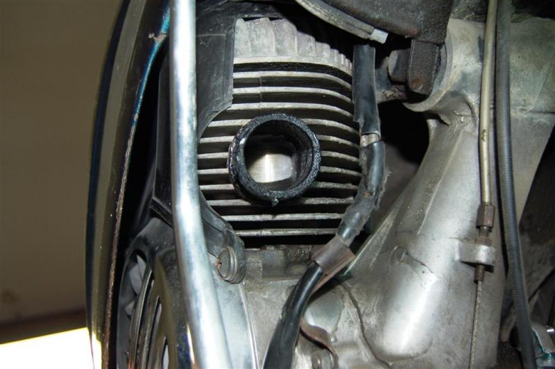

Questo e' il pistone della Nina2,dopo quasi 5 anni e non so quanti km.Giusto per farti e fare capire cosa vuol dire volere...bene al motore.;-):mavieni::mrgreen::ciao:
Notare le...fioriture di ossido sull'alluminio.Gentile ...omaggio del Liofante '09 :rabbia::rabbia::rabbia::rabbia:
