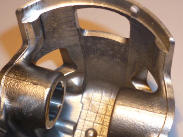

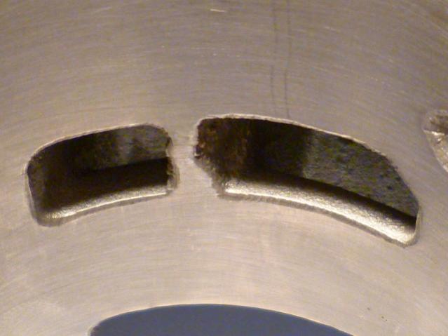

MimminoAlbe Inviato 3 settembre 2010 - 17:09 Share Inviato 3 settembre 2010 - 17:09 Veramente avendo in mano un parmakit per px posso dire che li rifiniture sono peggiori di un polini, forse anche di un dr, o comunque non allineate agli altri prodotti in alluminio presenti sul mercato. I condotti e le luci hanno molte irregolarità e bave, anche le aperture sulla camicia presentano lo stesso difetto. Non che serva davvero che siano perfette, intendiamoci, specialmente per chi come il 90% di noi non cerca le prestazioni assolute, ma bisogna dire le cose come stanno. Il costo è allineato a quello di un pinasco 177, ma il parmakit è un prodotto nettamente superiore, sia prestazionalmente, che tecnicamente. dobbiamo considerare anche i materiali e i trattamenti, i segmenti da 1mm, la qualità del pistone. Per me il prezzo, se resterà quello, è proprorzionato a quello che si compra. Le bave e le irregolarità si possono sempre correggere, per chi vuole farlo, averlo bello e perfetto di fabbrica forse farebbe lievitare i costi, dunque meglio che sia così... Invece vorrei proprio conoscere questo "viaggiatore del tempo", che utilizza prodotti parmakit da ben 5 anni prima che il marchio stesso nascesse... avendo letto diversi post e thread scritti da te so che hai una grande conoscenza ed esperienza,quindi non discuto ciò che dici riguardo le rifiniture.. io riportavo semplicemente ciò che ho visto dato che per curiosità avevo messo uno di fianco all'altro il mio polini ed il suo parmakit nuovo imballato...ti assicuro che il suo aveva meno sbavature del mio che pure era stato corretto tempo fa e le superfici erano vistosamente più lisce (passami il termine). ad ogni modo,come dicevi tu, son dettagli che contano relativamente. poi era ovvio che il mio "10 anni" era indicativo...non so con precisione da quanto tempo usi parmakit questo vecchio vespista ma io lo conosco da 2 anni e già montava quel GT su entrambe le sue et3 con diversi viaggi e maltrattamenti alle spalle, senza alcun problema. in conclusione conveniamo sul fatto che il parmakit è un ottimo GT. con rispetto Alberto:ciao: 0 Quote Link al commento Condividi su altri siti More sharing options...

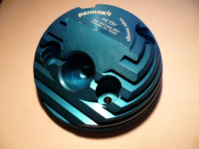

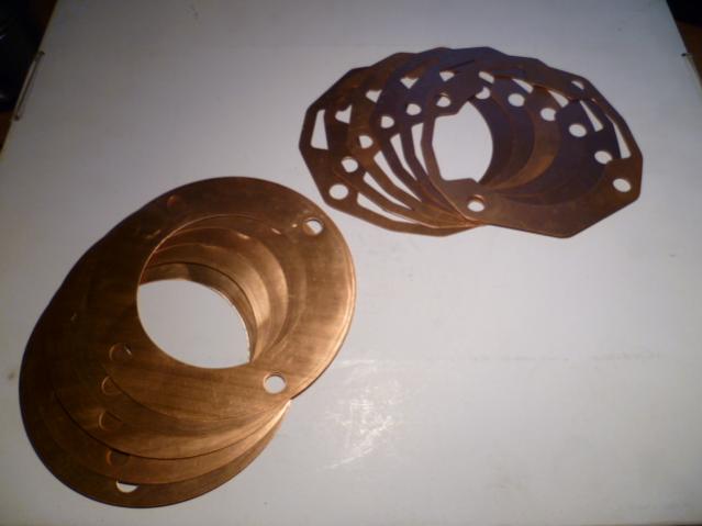

2IS Inviato 3 settembre 2010 - 19:10 Share Inviato 3 settembre 2010 - 19:10 avendo letto diversi post e thread scritti da te so che hai una grande conoscenza ed esperienza,quindi non discuto ciò che dici riguardo le rifiniture..io riportavo semplicemente ciò che ho visto dato che per curiosità avevo messo uno di fianco all'altro il mio polini ed il suo parmakit nuovo imballato...ti assicuro che il suo aveva meno sbavature del mio che pure era stato corretto tempo fa e le superfici erano vistosamente più lisce (passami il termine). ad ogni modo,come dicevi tu, son dettagli che contano relativamente. poi era ovvio che il mio "10 anni" era indicativo...non so con precisione da quanto tempo usi parmakit questo vecchio vespista ma io lo conosco da 2 anni e già montava quel GT su entrambe le sue et3 con diversi viaggi e maltrattamenti alle spalle, senza alcun problema. in conclusione conveniamo sul fatto che il parmakit è un ottimo GT. con rispetto Alberto:ciao: Ma no Alberto, per carità, la mia era solo una battuta devo dire però che i fratellini più piccoli sono rifiniti meglio di questo TSV. tuttavia ce ne sono stati in un po' più "grezzi" anche sulle small, dunque magari è solo questione di tempo, la prima infornata di anime magari è così... 235€ è un prezzo ottimo, ma non credo che ci siano errori...280+iva-30%=235,10€. I rivenditori lo comprano dagli agenti di zona col 40%, i rappresentanti non so, ma credo almeno con un altro 5% in più...poi ci sono anche i rivenditori "diretti" che comprano in fabbrica, non so se al 45% o giù di lì...insomma, da queste parti credo che i negozi lo prendano a 200€ circa, se sei un amico e te lo passano a 220/230€ ci guadagnano lo stesso e vendono certamente di più per 90€ di differenza con un polini anche io ci penserei...già solo pistone e testa valgono la differenza. il problema è che non tutti ragionano così, e da certe parti si attengono al listino...e da 230 a 336 ci sono più di 100€ di differenza... e a quel punto entra in gioco anche la seconda opzione, cioè fare cifra tonda e prendere altro... Ecco invece le foto 0 Quote Link al commento Condividi su altri siti More sharing options...

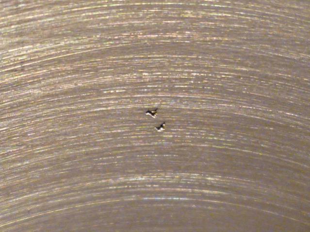

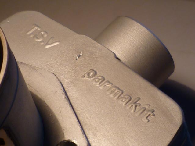

2IS Inviato 3 settembre 2010 - 19:25 Share Inviato 3 settembre 2010 - 19:25 Nei particolari ho voluto mettere in risalto quelle che mi sono sembrate note un po' stonate, compresi due forellini sulla canna, fortunatamente risultati sopra le luci, e che spero non diano noie... 0 Quote Link al commento Condividi su altri siti More sharing options...
danerac Inviato 3 settembre 2010 - 19:37 Share Inviato 3 settembre 2010 - 19:37 E Be tutto si può dire meno che sia rifinito! 0 Quote Link al commento Condividi su altri siti More sharing options...
Calabrone Inviato 3 settembre 2010 - 19:49 Share Inviato 3 settembre 2010 - 19:49 E Be tutto si può dire meno che sia rifinito! :mavieni::testate: Paolino,ma poi ci hai messo le mani tu vero?? 0 Quote Link al commento Condividi su altri siti More sharing options...

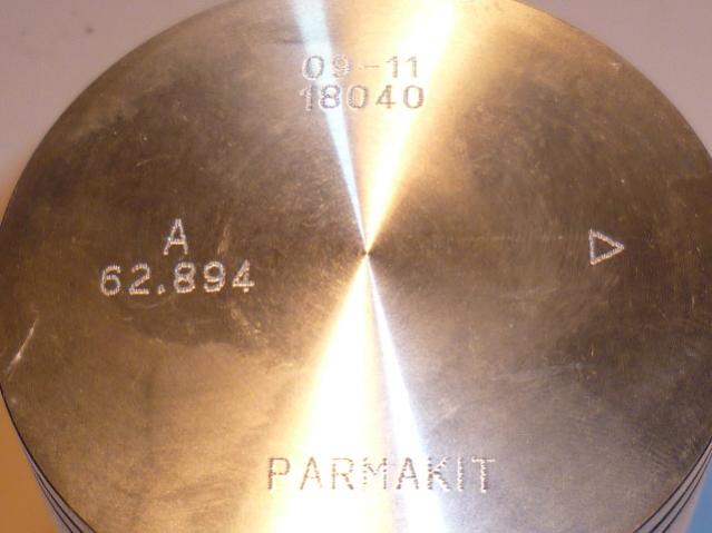

marco77 Inviato 3 settembre 2010 - 19:58 Share Inviato 3 settembre 2010 - 19:58 alla faccia dei travasi ben rifiniti! però quel pistone è uno spettacolo, per non parlare della testa! 0 Quote Link al commento Condividi su altri siti More sharing options...
Utenti Registrati MrOizo Inviato 3 settembre 2010 - 20:06 STAFF Autore Utenti Registrati Share Inviato 3 settembre 2010 - 20:06 beh, non pare la cromatura di Gilardoni...anche la finitura superficiale non è paragonabile...comunque so per aver letto che sono gt durevoli, almeno gli omologhi per small........... 0 Quote Link al commento Condividi su altri siti More sharing options...
