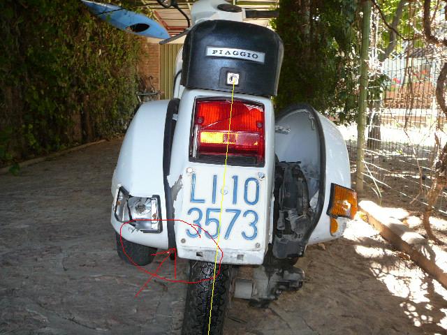

Administrators horusbird Inviato Agosto 5, 2007 Administrators Inviato Agosto 5, 2007 Beh, la botta e' davvero bella! Meno male innanzi tutto che te la sei cavata con qualche cerotto e il collare. In effetti come dice areoib la parte posteriore sembra piegata verso destra infatti la giunzione della lamiera si vede che non e' in asse col copertone. Se e' solo storto il codino la cosa e' abbastanza risolvibile, spediamo che invece non si sia storto a livello degli attacchi del motore, fai le foto che diceva areiob magari mettendo le vesta sul cavalletto e togliendo le pance cosi' si vede meglio. I carter sono sani? Dicevi dell'olio fuoriscito ma da dove? Per ora augurissimi! 0 Cita
highlander Inviato Agosto 5, 2007 Inviato Agosto 5, 2007 solo un carrozziere esperto potrà dirti qualkosa, cmq: 0 Cita
_pd_ Inviato Agosto 5, 2007 Inviato Agosto 5, 2007 cmq mi associo agli auguri di pronta guarigione.... e devo ammettere che vedendo le foto.... sembra che tu abbia investito più una tigre che un gatto! un po' di pazienza... spero la vespa si possa recuperare per bene!! 0 Cita
GustaV Inviato Agosto 5, 2007 Inviato Agosto 5, 2007 a me sembra che abbia preso una forte botta al carter motore... 0 Cita
vespazza Inviato Agosto 5, 2007 Inviato Agosto 5, 2007 Benvenuto e auguri di pronta guarigione,riguardo la vespa dalle foto e recuperabile,in passato ne ho raddrizzate di peggio con buoni risultati. 0 Cita

highlander Inviato Agosto 6, 2007 Inviato Agosto 6, 2007 se domani me la sento vorrei cominciare a sporcarmi le mani: da dove mi consigliate di iniziare? non andare di corsa ..... abbi pazienza, perchè se vai di corsa rischi di rovinare qualkosa mettiti in testa che "non è un problema da dove iniziare" infatti, a vedere le foto, la devi smontare tutta-tutta, e portarla da un buon carrozziere, quindi puoi iniziare da dove vuoi di solito si inizia tirando giù il motore, così controlli pure se i carter hanno preso qualke botta apri un apposito post nel forum officina del sito, metti foto il più preciso possibile e abbi pazienza, ricorda che stiamo tutti per andare in ferie o cmq, d'estate, si preferisce fare altro piuttosto che stare ore al pc, quindi quest'inverno avrai che fare .... enoi appresso a te 0 Cita

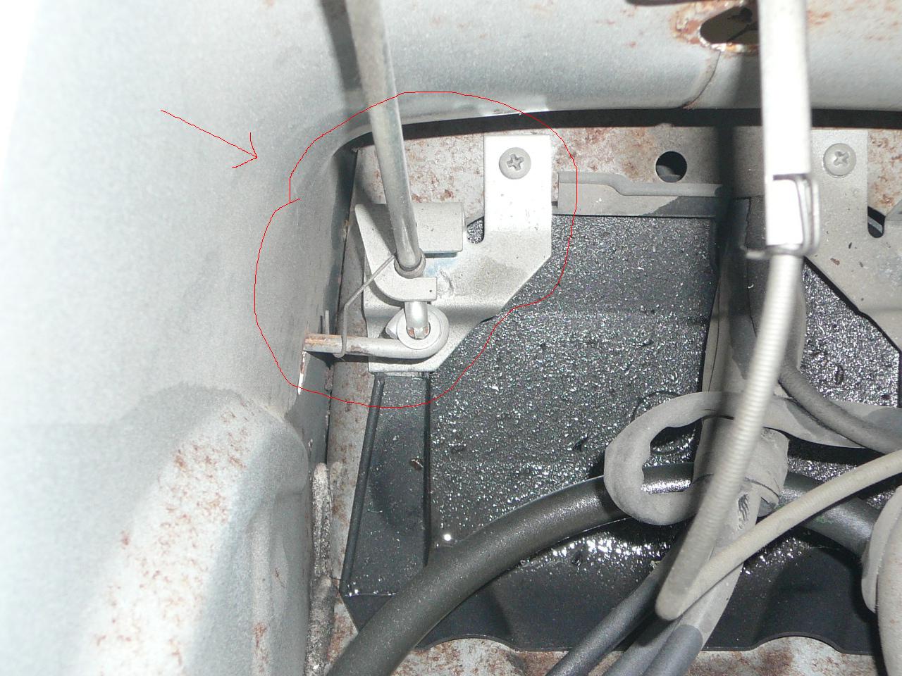

lusa Inviato Agosto 6, 2007 Autore Inviato Agosto 6, 2007 scusa, ma non sono ferratissimo in vespa!! piantone dello sterzo? ho provato a girare lo sterzo, e gira bene. ad ogni modo, non ho resistito...oggi ho iniziato a mettere mani sulla vespa ( ovviamente cose non troppo impegantive, visto i miei movimenti limitati)! però ho già trovato una difficoltà: come si tolgono le chiusure che serrano i due "bomboloni " laterali? non riesco a sfilarle, e nemmeno si possono smontare completamente! AIUTATEMI!!!! 0 Cita
lusa Inviato Agosto 6, 2007 Autore Inviato Agosto 6, 2007 ECCO UNA FOTO DI CIO CHE NON RIESCO A SMONTARE!!!! 0 Cita
highlander Inviato Agosto 6, 2007 Inviato Agosto 6, 2007 quelli sono tosti da togliere, devi girarli e rigirrali finchè non riesci a trovare la loro posizione, cmq ti sconsiglio di levarli, lasciali lì dove si trovano, copri la parte superiore e quella inferiore che esce dal telaio con del nastro carta ed avrai risolto il problema 0 Cita
