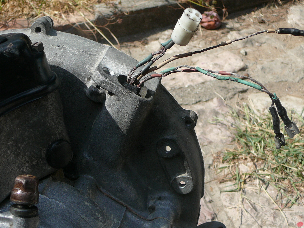

ho pulito il motore (gia che c'ero!), e smontandolo, ho visto che i cavetti che escono dal motore e che poi vanno alla bobina sono tutti mangiati ed il rame degli stessi corroso: come posso fare a cambiarli? devo smontare il volano? e se si come?

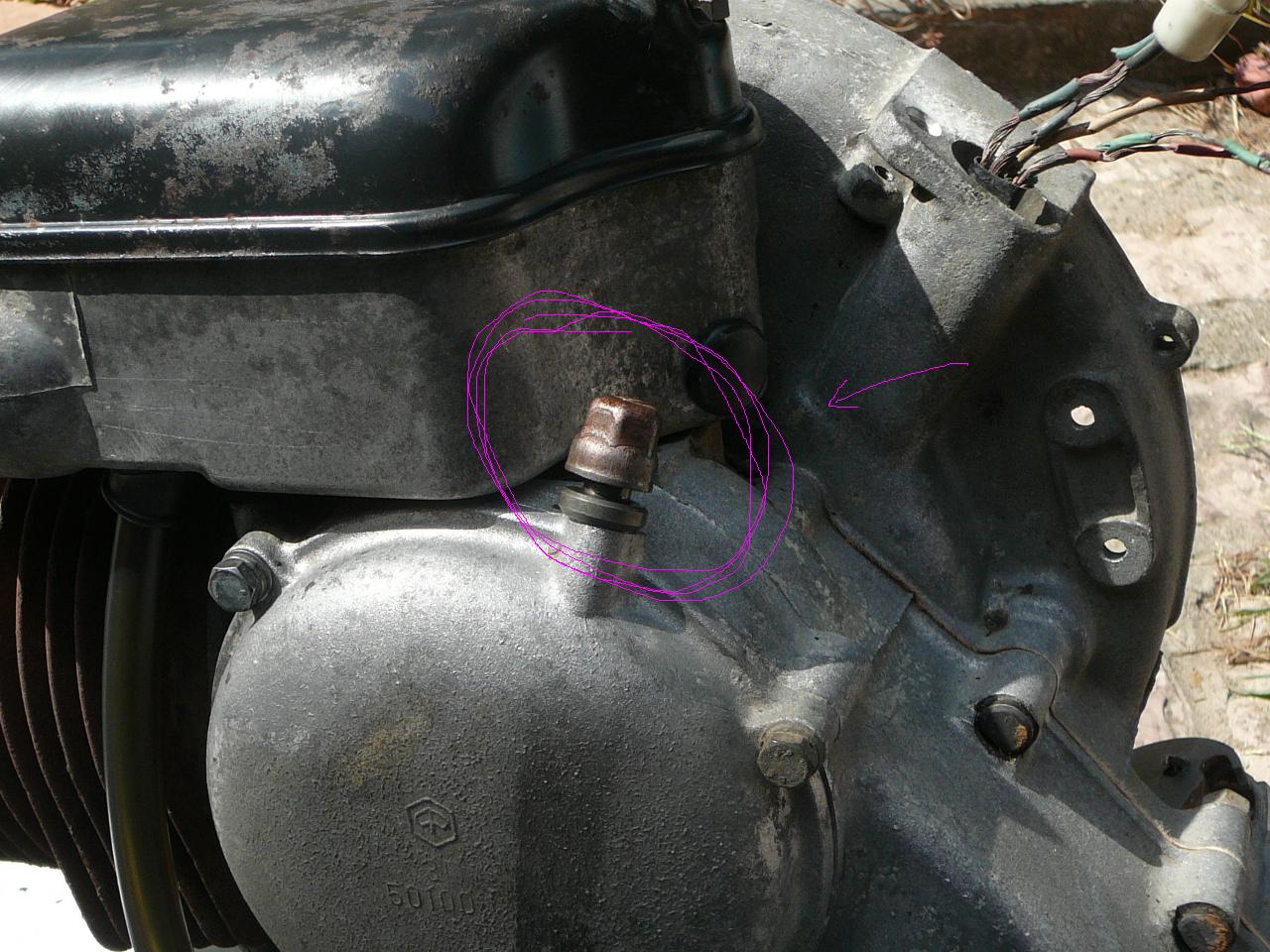

altra cosa: nella seconda foto che invio si vede un "pirulo" che sembra di rame: cos'è? per caso è il tappino per il rabbocco dell'olio della frizione?

Il ..pirulo e' lo sfiato dei vapori dell'olio e volendo lo puoi svitare,lavare
con benzina e soffiarlo con l'aria compressa.Per i fili devi togliere il volano
con l'apposito estrattore e con un fermapistone per bloccare il volano stesso
altrimenti con la chiave che svita lo faresti girare.Tolto il volano devi togliere
le 3 viti che fermano lo statore e sfilarlo con titti i fili.Dopodik ti tocchera'
armarti di un buon saldatore e sostituire i fili...cotti.

Si l'estrattore lo trovi dai ricambisti o su eBay, lo statore prima di togliero segnalo facendo una tacca sullo statore e in corrispondenza sul carter cosi' lo rimonterai esattamente come adesso.

qualcuno di voi ha qualche consiglio sulla saldatura dei nuovi cavetti sullo statore?

Si, trova i cavi dello stesso colore dei vecchi, so' che e' difficile ma datti da fare, anche se sono leggermente maggiori come sezione purche' degli stessi colori; questo per te un domani e/o per chi avra' quella vespa se prima o poi la darai via.
Se non li trovi fammi un fischio che io ho trovato il verde che e' uno dei piu' difficili da recuperare e magari te lo mando.
grazie infinite per la disponibilità...ma ce li ho già, trovati in un negozio di materiale elettronico.
