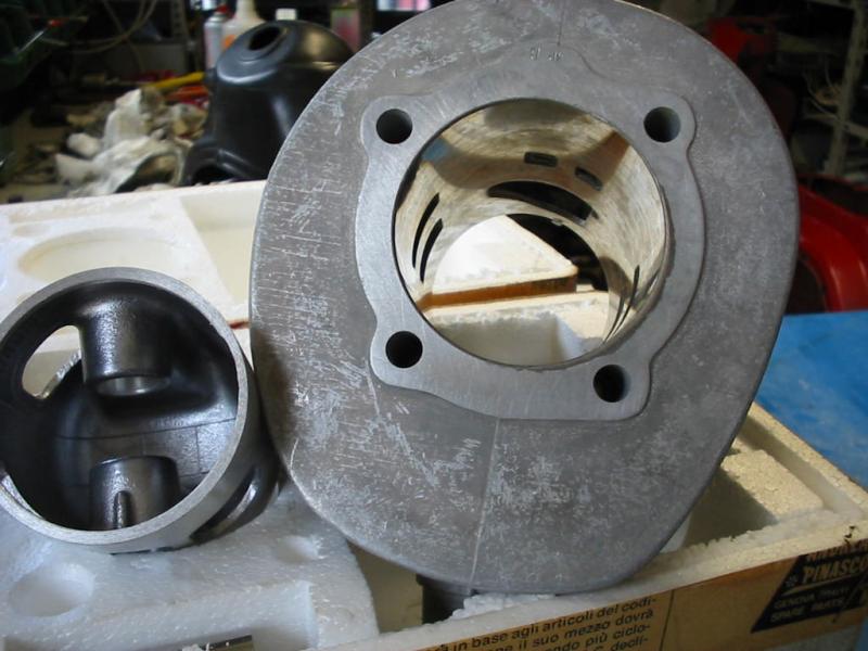

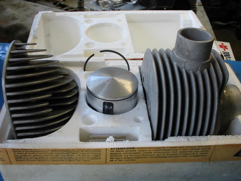

Scusa non e' che per caso hai una foto del pistone pima della lavorazione ? Ti spiego, il mio kit (comprato usato) ha un pistone bifascia che penso non sia del doppia alimentazione....

Grazie. Il mio e' il doppia fascia.
Gianni
ANCHE IO ce l'ho....comprato nel lontano 1989...nuovo aveva pistone vertex 2 fasce, grippato messo pistone mahle grippato.......è rimasto li' in attesa di nuova vita ma......puo' darsi che lo venda......basta comprare pistone nuovo il cilindro è buono...
