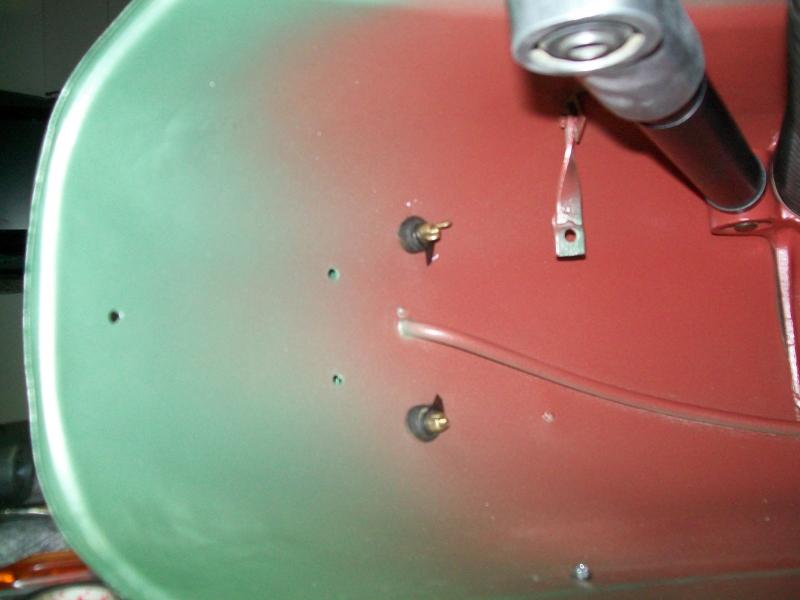

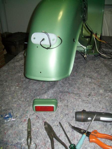

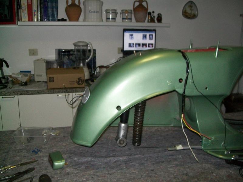

eleboronero Inviato Ottobre 23, 2010 Autore Inviato Ottobre 23, 2010 questa mattina dopo aver cambiato una tapparella che ha pensato bene di rompersi dedichiamo un paio di orette a Riccardo. facciamo passare nella guaina dove c'e' il filo della posizione posteriore un altro cavo per lo stop. fatto questo passiamo al fanale posteriore (rifatto) ,lo montiamo usando ancora i suoi vecchi fermi posteriori cioè lo spessore in gomma,rondella,linguetta per la massa e galletto di ottone. la vite e il galletto sono di questo materiale perche' nel caso di smontaggio per la manutenzione questo era reso agevole in quanto non arruginisce. 0 Cita
senatore Inviato Ottobre 23, 2010 Inviato Ottobre 23, 2010 vista dal sotto Ma .............. . . . . . . . . . . . . . . . . . . . . . . . . . . . . . . . . . . . . . . . . . è senza mutande, ecco perchè è diventata rossa!!! :risata: 0 Cita
eleboronero Inviato Ottobre 23, 2010 Autore Inviato Ottobre 23, 2010 facciamo uscire il filo per lo stop assieme a quelli per il motore e mettiamo il costoso :testate:tubetto passafilo appostito 0 Cita

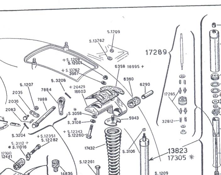

eleboronero Inviato Ottobre 23, 2010 Autore Inviato Ottobre 23, 2010 i dadi di sostegno per portapacchi. purtroppo il nostro Riccardo ne era sprovvisto (chissa' in un precedente smontaggio per la verniciatura grigia) e pensavo di metterne 2 "normali" ma nel provare mi sono accorto che sono troppo spessi e non vanno bene. qualche anima pia mi puo' confermare lo spessore degli stessi? 0 Cita
eleboronero Inviato Ottobre 23, 2010 Autore Inviato Ottobre 23, 2010 Ma ............... . . . . . . . . . . . . . . . . . . . . . . . . . . . . . . . . . . . . . . . . è senza mutande, ecco perchè è diventata rossa!!! :risata: non sara' per troppo .....sfregamento? socio dammi una mano con la misura dello spessore dei dadi portapacchi:mrgreen: 0 Cita
senatore Inviato Ottobre 23, 2010 Inviato Ottobre 23, 2010 dammi una mano con la misura dello spessore dei dadi portapacchi Sull'esploso in tuo possesso, figurano? Sulla mia, non c'erano. 0 Cita

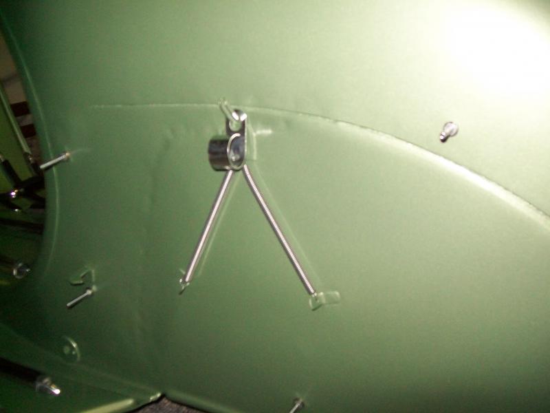

eleboronero Inviato Ottobre 23, 2010 Autore Inviato Ottobre 23, 2010 passiamo al montaggio di una parte fondamentale della vespa: il reggi borsa attrezzi:Lol_5: quì ho un dubbio se erano brunite o zincate.... io le ho messe zincate con il suo fermo perche' costa da negro 1/4 che da pascoli...... Riccardo ne era completamente sprovvisto:cry: 0 Cita
eleboronero Inviato Ottobre 23, 2010 Autore Inviato Ottobre 23, 2010 Sull'esploso in tuo possesso, figurano?Sulla mia, non c'erano. sì sull'esploso figurano. li ho anche sul 53 e il 54 ecc.ecc. dici che non ci vanno e che il portapacchi poggia direttamente sul telaio? 0 Cita
senatore Inviato Ottobre 23, 2010 Inviato Ottobre 23, 2010 Non saprei. Sul 53 ed oltre ci vanno sicuro e sono bassi, diciamo sui 4-5 mm. 0 Cita
eleboronero Inviato Ottobre 23, 2010 Autore Inviato Ottobre 23, 2010 esploso ma non indica da che numero di telaio hanno fatto questa modifica e quale essa sia i particolari hanno solo la S:mah: 0 Cita

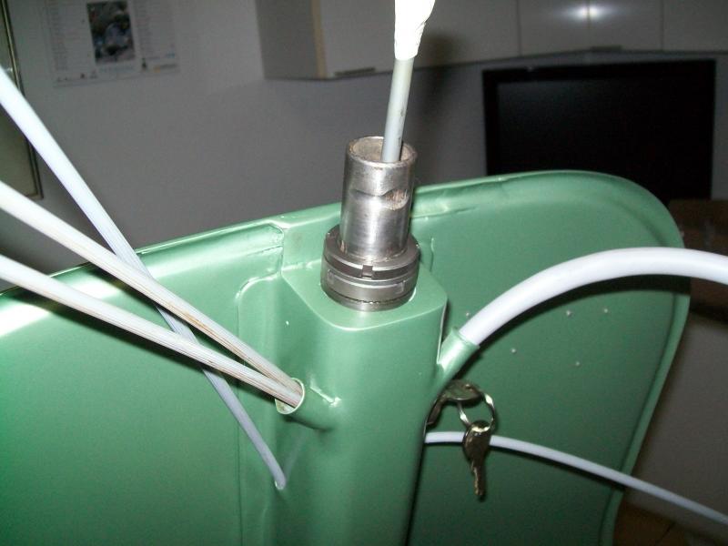

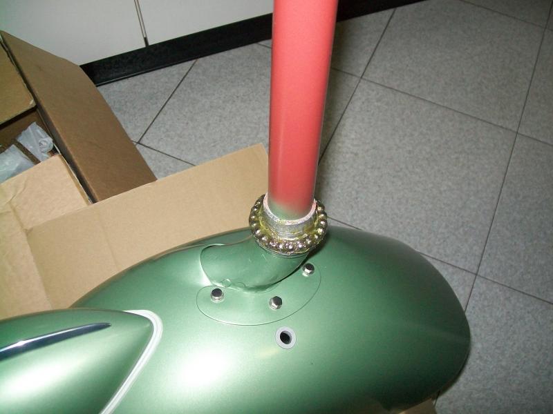

eleboronero Inviato Ottobre 23, 2010 Autore Inviato Ottobre 23, 2010 dopo pensiamo di montare la forcella al telaio. per fare questo mettiamo un po di grasso per cuscinetti nella sede inferiore e posizioniamo le sfere + grandi 0 Cita
eleboronero Inviato Ottobre 23, 2010 Autore Inviato Ottobre 23, 2010 dopo stessa operazione per quelle superiori + piccole 0 Cita
eleboronero Inviato Ottobre 23, 2010 Autore Inviato Ottobre 23, 2010 fatto cio' infiliamo la forca nel telaio, avvitiamo l'anello superiore copri sfere , posizioniamo la rondella con il fermo ed infine la ghiera superiore. stringiamo il coprisfere finche' non diventa un po' + duro e proviamo il movimento, se questo e' giusto diamo la chiusura definitiva alla ghiera superiore. per fare questo ci sono delle chiavi apposite se non le abbiamo possiamo usare un martello con un bulino con la punta quadra. 0 Cita
