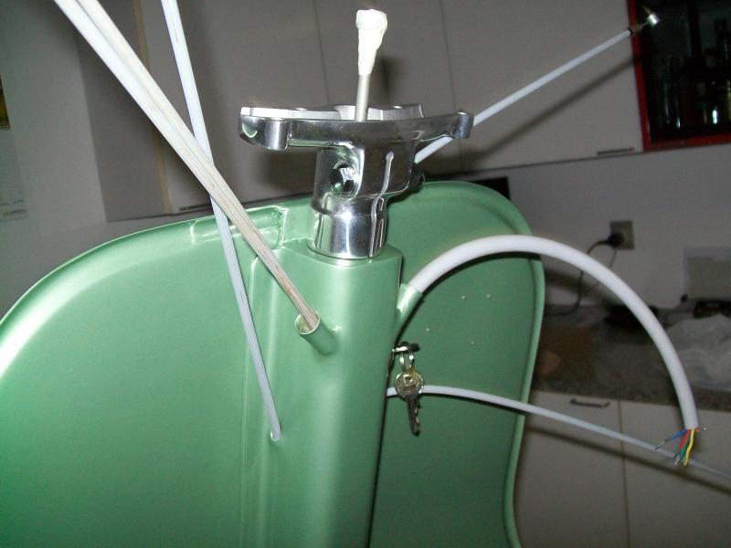

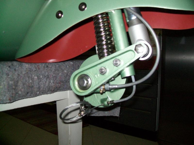

eleboronero Inviato Ottobre 30, 2010 Autore Inviato Ottobre 30, 2010 iniziato fissando i capicorda con una goccia di attak e messo quella per il freno anteriore 0 Cita

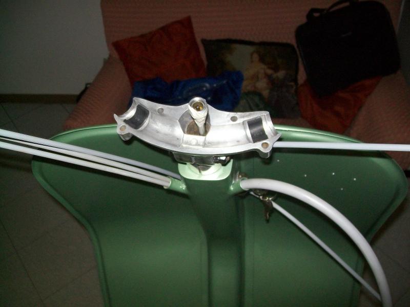

eleboronero Inviato Ottobre 30, 2010 Autore Inviato Ottobre 30, 2010 dopo montiamo la base del manubrio di alluminio e la fissiamo allo sterzo tramite il suo bullone cromato 0 Cita
eleboronero Inviato Ottobre 30, 2010 Autore Inviato Ottobre 30, 2010 poi passiamo a fissare con un goccio di colla le sellette inferiori e superiori del ferma manubrio 0 Cita

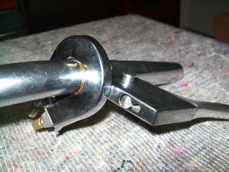

eleboronero Inviato Ottobre 31, 2010 Autore Inviato Ottobre 31, 2010 non ho resistito per cui ho provveduto al premontaggio del manubrio per vedere se tutto finalmente filava liscio ecco la manopola del cambio con la leva della frizione e la sua vite di fermo 0 Cita
eleboronero Inviato Ottobre 31, 2010 Autore Inviato Ottobre 31, 2010 il tutto viene accoppiato al manubrio e bloccato dalla vite passante nel supporto d'alluminio del registro dei fili del cambio. verificato il buon funzionamento.......finalmente:testate: 0 Cita

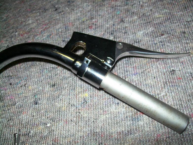

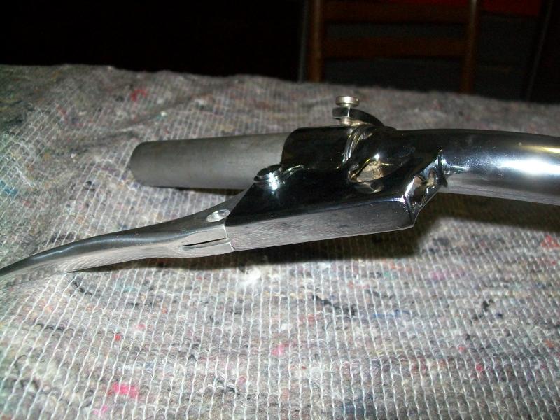

eleboronero Inviato Ottobre 31, 2010 Autore Inviato Ottobre 31, 2010 passiamo al lato accelleratore. infiliamo la manopola del gas, poi l'anello porta devio, mettiamo la leva del freno anterore e fissiamo il tutto con la sua vite. 0 Cita

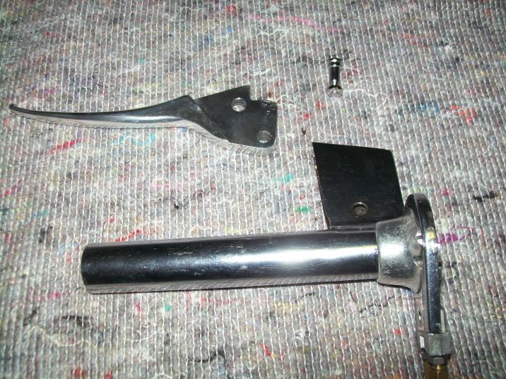

eleboronero Inviato Ottobre 31, 2010 Autore Inviato Ottobre 31, 2010 Bravo Ele, continua senza sosta, qui tanta gente ha la bava alla bocca Io di sicuro :mrgreen: ora ho un dilemma le viti che fissano le leve sono diverse l'una dall'altra. quella dell'acceleratore e' + lunga e la testa finisce a filo della base,mentre quella della frizione e' sì + corta ,ma ha un fermo che la fa tenere sollevata di 1 mm (lo era anche prima), ma e' giusto che stia cos'ì? l altre vespe che ho pure questa finisce a filo della base.. 0 Cita

oldultras Inviato Ottobre 31, 2010 Inviato Ottobre 31, 2010 o asciugare gli scogli.............. Azzarola questa mi mancava....comunque superbo lavoro.... Per la vite mi sembra che debba andare a filo... 0 Cita
senatore Inviato Novembre 1, 2010 Inviato Novembre 1, 2010 ma e' giusto che stia cos'ì? No, deve andare a filo anche lei. Probabilmente, non è la sua vite. 0 Cita
eleboronero Inviato Novembre 1, 2010 Autore Inviato Novembre 1, 2010 temevo una cosa del genere,il problema e' che avevo acquistato da negro pure queste rifatte e se quella dell'acceleratore e' uguale a quella trovata su riccardo,quella della frizione e' diversa,ma rimane sempre il problema. 0 Cita
eleboronero Inviato Novembre 1, 2010 Autore Inviato Novembre 1, 2010 questi sono le viti smontate da riccardo prima di farle cromare 0 Cita
senatore Inviato Novembre 1, 2010 Inviato Novembre 1, 2010 Scusa, ma hai provato ad invertirle? 0 Cita
eleboronero Inviato Novembre 1, 2010 Autore Inviato Novembre 1, 2010 si,ma non ne cavo un ragno dal buco. il 3 + a destra della foto e' quello del cambio almeno credo) me lo confermi? 0 Cita
senatore Inviato Novembre 1, 2010 Inviato Novembre 1, 2010 il 3 + a destra della foto Più a sinistra, vorrai dire. Almeno, mi pare di aver capito che tu ti riferisca alla vite più corta e ce serve a mantenere tutta la monopola girevole del cambio al manubrio. 0 Cita
eleboronero Inviato Novembre 1, 2010 Autore Inviato Novembre 1, 2010 Più a sinistra, vorrai dire.Almeno, mi pare di aver capito che tu ti riferisca alla vite più corta e ce serve a mantenere tutta la monopola girevole del cambio al manubrio. 1 sinistra blocco cambio come hai detto tu quella in mezzo leva acceleratore 3 a destra leva cambio giusto? 0 Cita
