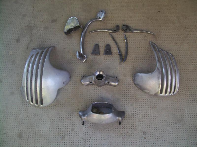

eleboronero Inviato Settembre 28, 2010 Autore Inviato Settembre 28, 2010 intanto, tra una lisciata e l'altra:testate:, prepariamo i pezzi di alluminio da lucidare 0 Cita

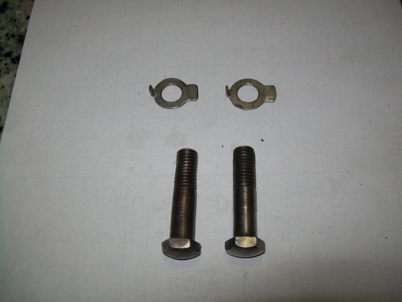

eleboronero Inviato Settembre 28, 2010 Autore Inviato Settembre 28, 2010 non ho trovato i fermi bulloni traversa motore che essendo Riccardo di telaio 228000 ha i bulloni ancora il tipo + piccolo e senza rondella groen. li ho fatti a mano pertendo da una rondella + grossa perche' neanche pascoli li ha:testate: qualcuno da dove reperirli? 0 Cita

eleboronero Inviato Settembre 28, 2010 Autore Inviato Settembre 28, 2010 questo e' lo schema originale dove si vedono i blocca bulloni 0 Cita
lolloet3 Inviato Settembre 28, 2010 Inviato Settembre 28, 2010 intanto, tra una lisciata e l'altra:testate:, prepariamo i pezzi di alluminio da lucidare per lucidarli come procedi di preciso??? 0 Cita
eleboronero Inviato Settembre 28, 2010 Autore Inviato Settembre 28, 2010 prima c'era un lucidatore vicino a casa mia che con poco spesa mi faceva un bel lavoro,poi purtroppo e' venuto a mancare per cui mi diverto io. li pulisco ,poi con il disco di feltro duro e la pasta apposita per sgrossare li passo tutti poi con l'altro disco + morbido e la pasta per lucidare li passo finche' ho raggiunto la lucentezza ricercata. il kit lo puoi acquistare nei mercatini 2 feltri e 2 paste costano 20 euro. mi dicono che ci sono anche al castrorama (da verificare) 0 Cita

lolloet3 Inviato Settembre 28, 2010 Inviato Settembre 28, 2010 prima c'era un lucidatore vicino a casa mia che con poco spesa mi faceva un bel lavoro,poi purtroppo e' venuto a mancare per cui mi diverto io.li pulisco ,poi con il disco di feltro duro e la pasta apposita per sgrossare li passo tutti poi con l'altro disco + morbido e la pasta per lucidare li passo finche' ho raggiunto la lucentezza ricercata. il kit lo puoi acquistare nei mercatini 2 feltri e 2 paste costano 20 euro. mi dicono che ci sono anche al castrorama (da verificare) ok...io ho fatto cosi utilizzando il dremel e una pasta che era in allegato a tutti gli accessori ma non sono sicuro foisse per lucidare....ma è venuto un buon lavoro dai....però tu usi i dischi con la smerigliatrice(mola) giusto??? 0 Cita
appino Inviato Settembre 28, 2010 Inviato Settembre 28, 2010 ok...io ho fatto cosi utilizzando il dremel e una pasta che era in allegato a tutti gli accessori ma non sono sicuro foisse per lucidare....ma è venuto un buon lavoro dai....però tu usi i dischi con la smerigliatrice(mola) giusto??? con il dremel? Da impazzire....ha i dischi in feltro piccolissimi 0 Cita
eleboronero Inviato Settembre 28, 2010 Autore Inviato Settembre 28, 2010 con il dremel? Da impazzire....ha i dischi in feltro piccolissimi infatti:orrore: sì uso la mola da banco e guanti perche' se no ti scotti! 0 Cita
appino Inviato Settembre 28, 2010 Inviato Settembre 28, 2010 infatti:orrore: sì uso la mola da banco e guanti perche' se no ti scotti! è la cosa migliore guadagni tempo e viene bene. 0 Cita
DeXoLo Inviato Settembre 28, 2010 Inviato Settembre 28, 2010 mi dicono che ci sono anche al castrorama (da verificare) Io li ho visti non molti giorni fa sia al castorama che al self, stesso prodotto prezzi molto differenti, decisamente inferiore quello in vendita al self che costava poco più di 10€ Io però ho comprato le stesse cose in una ferramenta, ed il mio disco di stoffa è di diametro decisamente più grande :mavieni: 0 Cita
