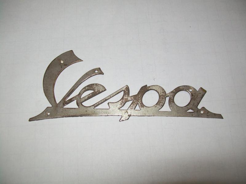

lolloet3 Inviato Settembre 28, 2010 Inviato Settembre 28, 2010 con il dremel? Da impazzire....ha i dischi in feltro piccolissimi Si ma ho lucidato una cresta quindi nn serviva un disco grosso.... 0 Cita

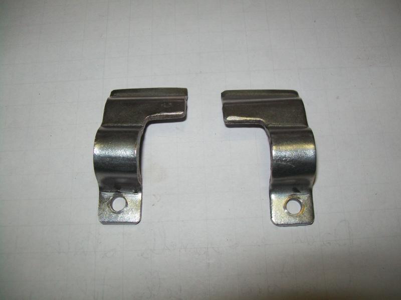

eleboronero Inviato Settembre 30, 2010 Autore Inviato Settembre 30, 2010 intanto ho pulito i pezzi da far cromare 0 Cita

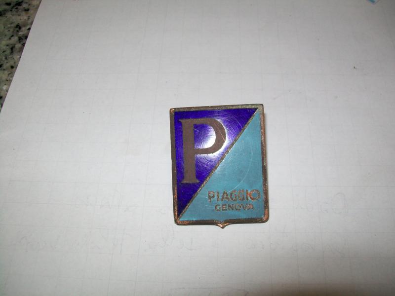

oldultras Inviato Settembre 30, 2010 Inviato Settembre 30, 2010 Bene...bene......senti lo scudetto Piaggio si può ricromare???? non viene tutto ricoperto?????? 0 Cita

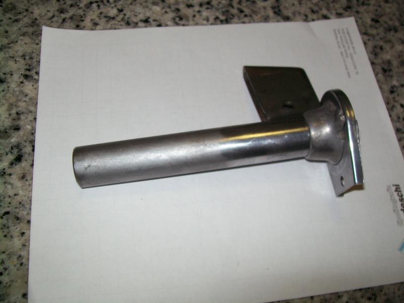

eleboronero Inviato Settembre 30, 2010 Autore Inviato Settembre 30, 2010 pulito anche quelli da far nichelare 0 Cita
eleboronero Inviato Settembre 30, 2010 Autore Inviato Settembre 30, 2010 Bene...bene......senti lo scudetto Piaggio si può ricromare???? non viene tutto ricoperto?????? no,si ricroma tranquillamente e viene bene:ciao: 0 Cita

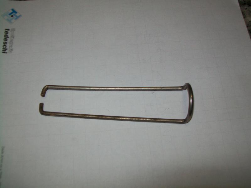

eleboronero Inviato Settembre 30, 2010 Autore Inviato Settembre 30, 2010 poi quelli da far brunire (erano fosfati lo so.....) 0 Cita

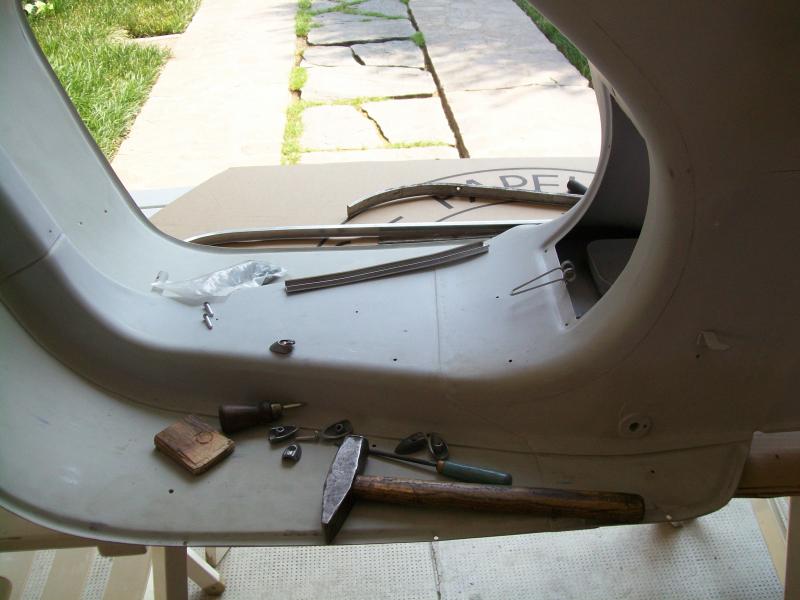

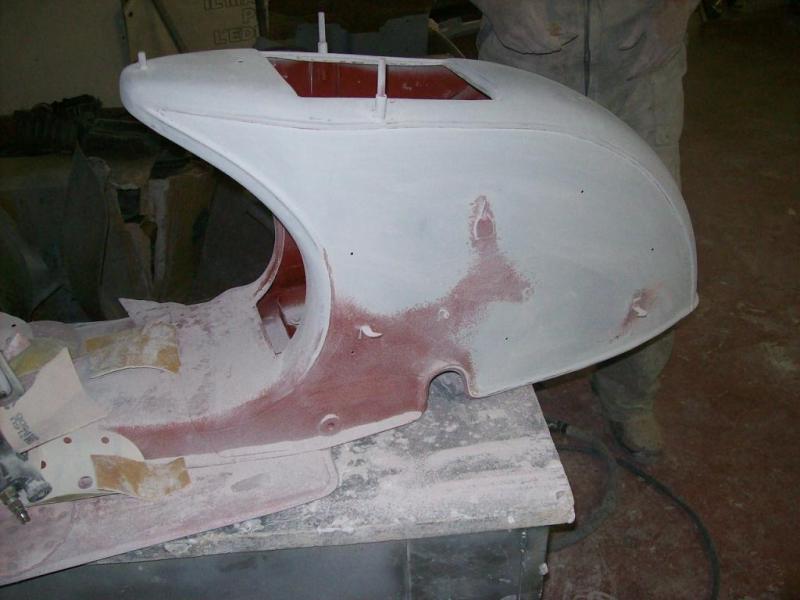

eleboronero Inviato Ottobre 3, 2010 Autore Inviato Ottobre 3, 2010 ho portato a casa la scocca perche' ho sostituito i listelli pedana e quelli rifatti anche se li vendono per il modello specifico vanno sagomati,tagliati e bucati.......meglio farlo prima di verniciare! 0 Cita
architect Inviato Ottobre 3, 2010 Inviato Ottobre 3, 2010 Eleboronero ti invidio quando scrivi che porti a zincare, brunire, fosfatare, cromare ect ect....... qui dalle mie parti nessuno fa cose simili e bisogna spedire tutto in capo al mondo o quais!!:rabbia: Buon divertimento con i listelli pedana che oltre costare un botto (li presi da cartier-pascoli) vanno pure sagomati e non poco... Corrado 0 Cita

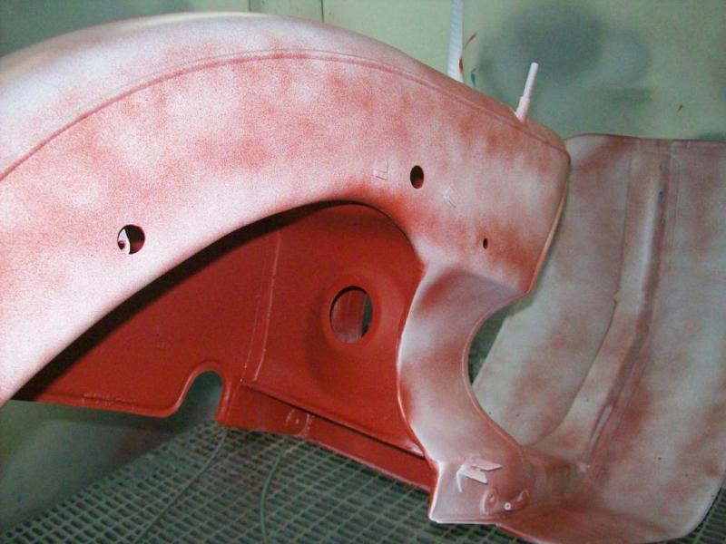

eleboronero Inviato Ottobre 6, 2010 Autore Inviato Ottobre 6, 2010 intanto siamo pronti per il "falso" storico 0 Cita

oldultras Inviato Ottobre 6, 2010 Inviato Ottobre 6, 2010 intanto siamo pronti per il "falso" storico ????? Illuminami..... 0 Cita
simonegsx Inviato Ottobre 6, 2010 Inviato Ottobre 6, 2010 intanto siamo pronti per il "falso" storico Come mai hai dato il rosso in questo modo? Se io tutte le volte devo mettermi a incartare tutto ............ é meglio che mi sparo!!!!:testate: Per la prossima, se hai voglia di provare ti insegno un trucchetto!! Quando hai dato il fondo isolante(nel tuo caso di color grigio) e quando è asciutto,dai subito il rosso alle parti interne senza incartare nulla. Hai un duplice vantaggio: Non devi incartare tutta la vespa una volta carteggiata, e si sfuma esternamente ti fà anche da spia per la carteggiatura del fondo! 0 Cita
senatore Inviato Ottobre 6, 2010 Inviato Ottobre 6, 2010 Come mai hai dato il rosso in questo modo? Ma infatti, me lo sono chiesto anch'io. L'unica spiegazione che mi sono dato è che, evidentemente, tutto il resto era gia stato carteggiato e, quindi, è pronto per la verniciatura. 0 Cita
