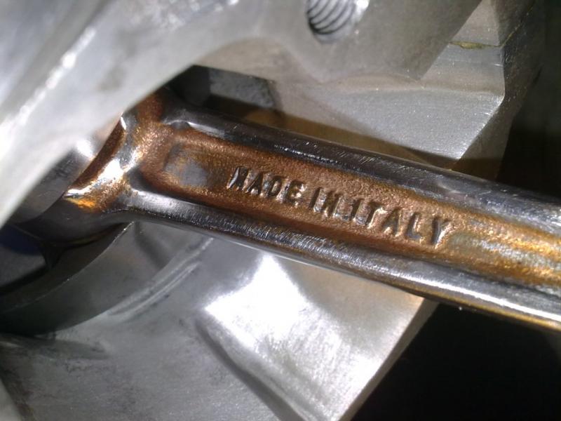

TaninoMotorSport Inviato Settembre 17, 2010 Autore Inviato Settembre 17, 2010 L'albero era un pò arruginito perchè i karter erano senza carburatore...secondo voi può andare o lo devo cambiare?? Uploaded with ImageShack.us Gaetano.... 0 Cita
Alext5 Inviato Settembre 17, 2010 Inviato Settembre 17, 2010 L'albero era un pò arruginito perchè i karter erano senza carburatore...secondo voi può andare o lo devo cambiare?? Uploaded with ImageShack.us Gaetano.... Se la ruggine ha intaccato la gabbia e il perno della testa di biella non puoi utilizzarlo cosi. E non credo neanche che riesca a verificarlo con l'albero chiuso....... 0 Cita
TaninoMotorSport Inviato Settembre 17, 2010 Autore Inviato Settembre 17, 2010 Se la ruggine ha intaccato la gabbia e il perno della testa di biella non puoi utilizzarlo cosi. E non credo neanche che riesca a verificarlo con l'albero chiuso....... Partendo dal presupposto che devo rifare la biella...io dicevo sulle spalle... 0 Cita
Alext5 Inviato Settembre 17, 2010 Inviato Settembre 17, 2010 Partendo dal presupposto che devo rifare la biella...io dicevo sulle spalle... Ok. Quando lo porti a fare la biella ti fai dare anche una pulita dell'interno o se non vuole/può farlo te lo fai dare smontato, lo pulisci e lo riporti per richiuderlo. L'importante è che la parte della spalla che chiude la valvola non è intaccata in maniera grave dalla ruggine. 0 Cita
