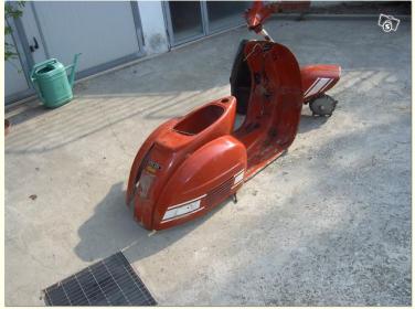

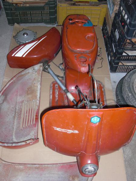

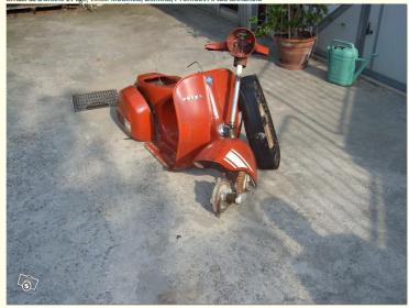

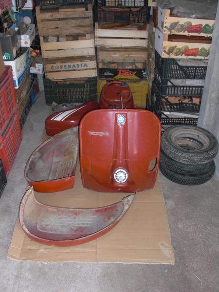

perluxi Inviato Ottobre 17, 2010 Inviato Ottobre 17, 2010 Buongiorno a tutti, dopo qualche mese passato a cercare la vespa dei miei sogni ho trovato e acquistato una 200 Rally del 76, completamente smontata dal precedente proprietario ma fortunatamente completa di (quasi) tutte le componenti. Ieri l'ho portata da un amico carrozziere in pensione che penserà alla parte telaio per poi aiutarmi nel rimontaggio. Posto le foto di quando l'ho comprata...secondo voi di che colore è? 0 Cita

teach67 Inviato Ottobre 17, 2010 Inviato Ottobre 17, 2010 complimenti per l'acquisto... se non sono indiscreto quanto hai scucito per averla???? ma è stato sfregiato il telaio per montare le frecce :orrore: o vedo male????????? :ciao: 0 Cita

ricmusic Inviato Ottobre 17, 2010 Inviato Ottobre 17, 2010 Vedo che anche tu l'hai trovata con le frecce........ Ti toccherà, come a me , rifarla......che palle sti balordi con la voglia di PX....... Io l'ho rifatta rosso corsa......da qualche parte c'è il post........ Riccardo 0 Cita
perluxi Inviato Ottobre 17, 2010 Autore Inviato Ottobre 17, 2010 Grazie a tutti..si infatti le prime foto sono quelle dell'annuncio..come osservate erano state messe le frecce, poi una è venuta via portandosi con se anche un pezzo di lamiera e questo da problema si è trasformato per me in vantaggio perchè è stato il motivo per il proprietario per decidere di venderla. Sono riuscito a portarla via a 2700 € alla fine..adesso speriamo che venga bene.. Avevo intenzione di farla rosso corsa che mi sembrava il suo sbiadito colore originale ma a questo punto potrei considerare il katmandu.. Nessuno ha foto di restaurati per capire bene come verrebbe alla fine? Guardando su internet una volta descrivono un colore come "corsa" un'altra come "lacca" e non ho capito bene quale corrisponde.. 0 Cita

teach67 Inviato Ottobre 17, 2010 Inviato Ottobre 17, 2010 se fossi in te la rifarei katmandu.......seppur meno grintosa della rosso corsa, ha un suo fascino e direi che è anche elegante.... per i buchi alla lamiera un buon carrozziere li sistema senza problemi.... :ciao: 0 Cita

Andreaw78 Inviato Ottobre 18, 2010 Inviato Ottobre 18, 2010 Fantastica ! Io proverei se non ci sono evidenti segni di ruggine e/o buchi a rimontarla per avere un bel conservato Rosso Katmandù 0 Cita

perluxi Inviato Ottobre 19, 2010 Autore Inviato Ottobre 19, 2010 E' proprio vero..bisognerebbe vedere le cose dal vivo..attualmente dubito che la mia sia katmandu perchè ho visto un conservato pochi giorni fa davanti all'università, chiaramente di quella tinta e il colore diventa diverso da quello del mio. Le foto purtroppo non rendono molto bene l'idea, complice una patina di terra e polvere decennale depositata sul telaio..ma nel pezzo dove era stata montata la freccia la tinta è più chiara..il che mi porterebbe a credere che il mio colore originale sia un corallo.. è un rosso tendente l'arancione quindi escludendo il corsa che è un po più scuro e il lacca (più porpora?) forse è così.. 0 Cita

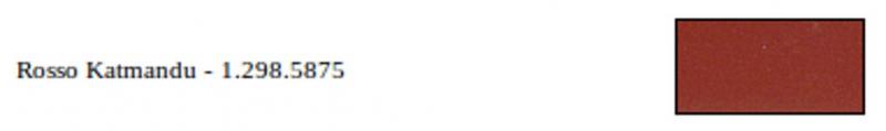

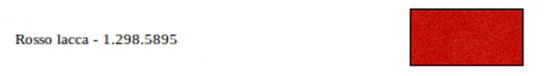

perluxi Inviato Ottobre 20, 2010 Autore Inviato Ottobre 20, 2010 Scusate ho un dubbio, ma perchè nei colori originali (ho controllato in diversi link credendo fosse un errore) il corsa e il lacca hanno lo stesso codice? 1972 Vespa 200 Rally - chiaro di luna metallizzato: 2.268.0108 - rosso corsa: 1.298.5806 - rosso Katmandu: 1.298.5875 - rosso corallo: 1.298.5880 - rosso lacca: 1.298.5806 - grigio polaris: 1.268.8200 0 Cita
EzioGS160 Inviato Ottobre 20, 2010 Inviato Ottobre 20, 2010 se ricordo bene dovrebbe essere così - rosso corsa: 1.298.5865 - rosso lacca: 1.298.5806 0 Cita
perluxi Inviato Ottobre 20, 2010 Autore Inviato Ottobre 20, 2010 se ricordo bene dovrebbe essere così- rosso corsa: 1.298.5865 - rosso lacca: 1.298.5806 su coloreamico qui si vede solo il rosso corsa 806 e qui un colore col codice del katmandu chiamato rosso scuro 875 ma del 1974. il corallo è l'880..ma c'è scritto che esce nel 1975..mentre esiste un corallo 811 del 1970 ma il codice non corrisponde.. Sono decisamente un po' confuso.. 0 Cita
fabris78 Inviato Ottobre 20, 2010 Inviato Ottobre 20, 2010 Riepiloghiamo: i colori per la rally 200 sono questi: ROSSO CANYON 1.298.5921 CHIARO DI LUNA METALLIZZATO 2.268.0108 GRIGIO POLARIS 1.268.8200 ROSSO KATMANDU 1.298.5875 ROSSO CORSA 1.298.5806 ROSSO LACCA 1.298.5895 ROSSO CORALLO 1.298.5880 ARGENTO BEIGE 3001M 0 Cita
