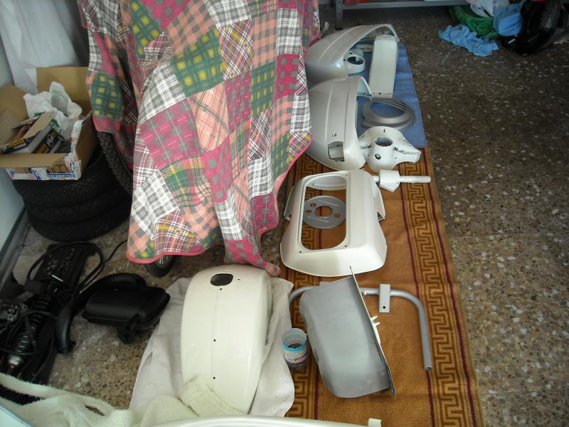

maxbanny Inviato 28 dicembre 2010 - 20:34 Autore Share Inviato 28 dicembre 2010 - 20:34 conclusasi l'odissea carrozziere:orrore:, finalmente si comincia a rimontare:risata1:. Che avventura ragazzi, 800 butti di veleno:boxing:, è proprio vero che l'abito non fa il monaco:quote:, che l'apparenza inganna e cosi via... se NON volete un carrozziere ve lo indico io. l'ho portata via per sfinimento, oggi ho infilato l'impianto elettrico nuovo, la nuova cavetteria e ho rimesso insieme la forcella:risata1:, vi allego alcune foto di come è partita e come è ritornata, vi terro aggiornati col proseguo dei lavori. ciaio a tutti e a presto ed intanto ancora auguri per le feste in corso. 0 Quote Link al commento Condividi su altri siti More sharing options...
