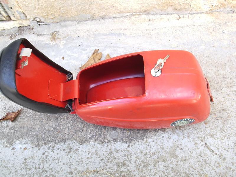

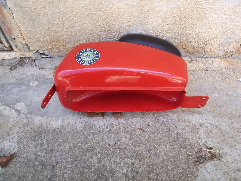

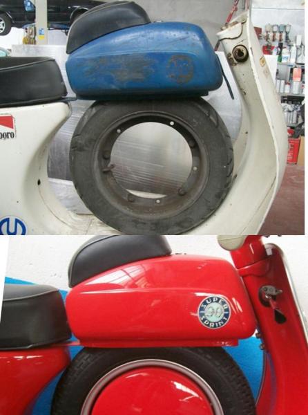

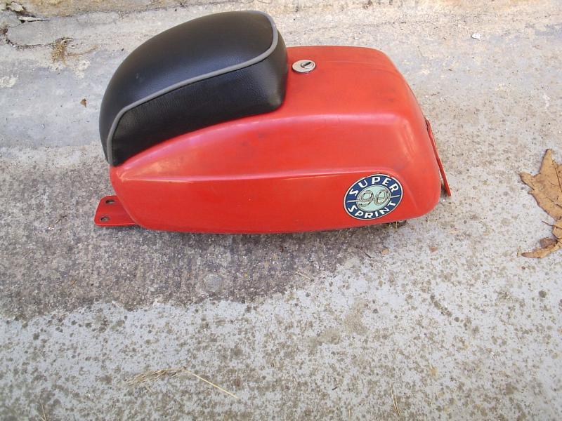

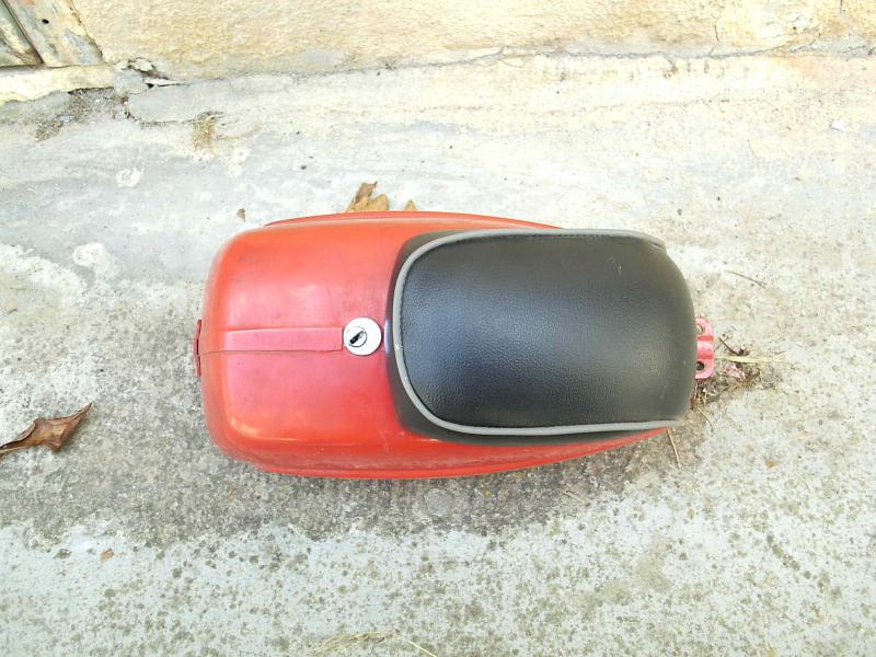

senatore Inviato Novembre 14, 2010 Inviato Novembre 14, 2010 Cacchio, Raniè, ma dove li becchi? Questo, lo presi in quella che io amo definire "la più vecchia concessionaria Piaggio al mondo". Lo pagai un occhio di fronte, all'epoca, di vecchie care lirette. Come puoi vedere, è perfettamente conservato. Non è dato sapere se fosse un ricambio di magazzino o se fosse stato smontato da una vespa. Comunque, vicino ai fori di fissaggio, si notano dei cerchietti, come di rondelle che hanno serrato la parte. Come puoi vedere, è appunto per le 90 S.S. primo tipo, senza cioè il bullone interno al bauletto che pressa sulla ruota di scorta per tenerla in sede. 0 Cita
Black Baron Inviato Novembre 14, 2010 Inviato Novembre 14, 2010 Questo, lo presi in quella che io amo definire "la più vecchia concessionaria Piaggio al mondo". Lo pagai un occhio di fronte, all'epoca, di vecchie care lirette. Come puoi vedere, è perfettamente conservato. Non è dato sapere se fosse un ricambio di magazzino o se fosse stato smontato da una vespa. Comunque, vicino ai fori di fissaggio, si notano dei cerchietti, come di rondelle che hanno serrato la parte.Come puoi vedere, è appunto per le 90 S.S. primo tipo, senza cioè il bullone interno al bauletto che pressa sulla ruota di scorta per tenerla in sede. ranieri, complimenti per i rari pezzi di ricambio che hai 0 Cita
