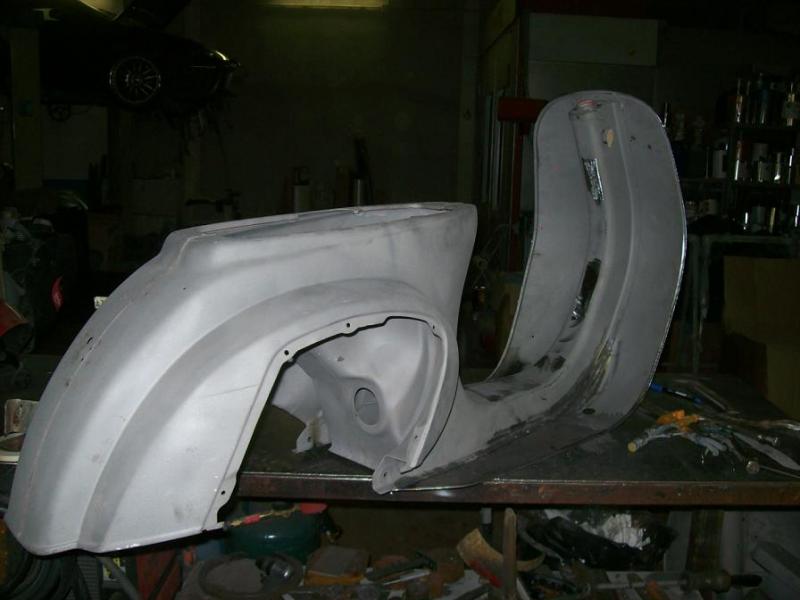

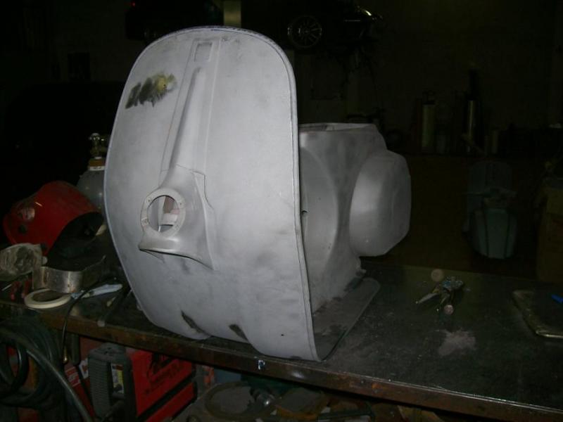

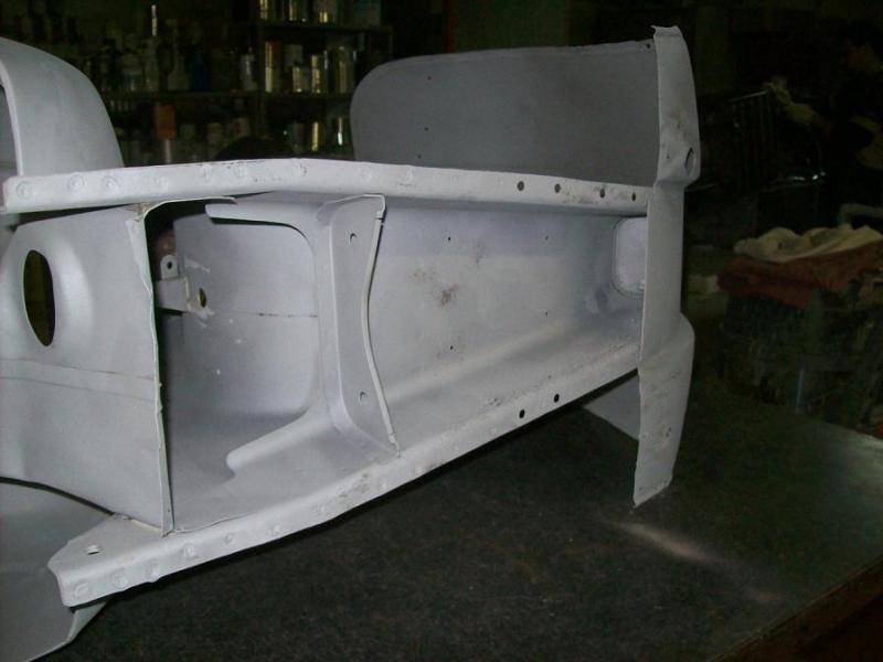

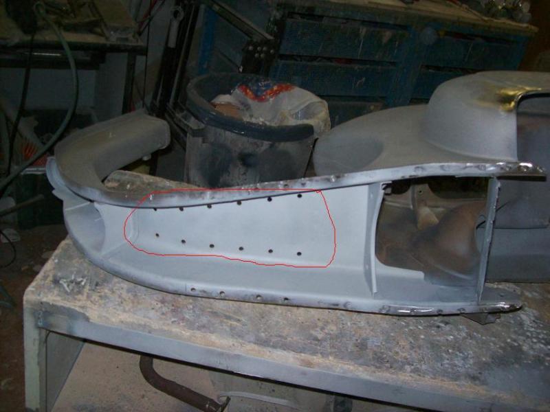

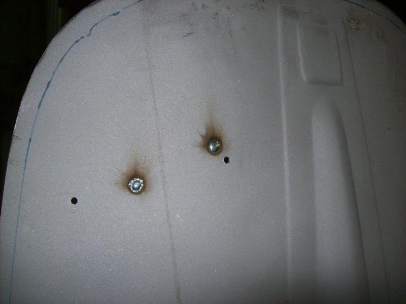

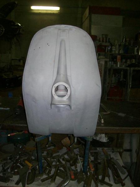

simonegsx Inviato Dicembre 3, 2010 Autore Inviato Dicembre 3, 2010 no e' solo....... SPOSATO..............:Lol_5::Lol_5::Lol_5::mogli::mogli::mogli::mogli::mogli::mogli::mogli::mogli::mogli::mogli::mogli::mogli::mogli::mogli::mogli::mogli::mogli::mogli: :bravo: Sorvoliamo......... Prima di aprire le danze vi faccio vedere due cose. Nelle prime foto c'è un telaio con lo scudo tolto e sono di una 50 n. Si nota che subito sotto l'altezza del clacson c'è un rinforzo con due dadi saldati M8.Quelli sono i dadi che su una qualsiasi small frame servono a fissare il portaruotra di scorta.Su una 90ss,questo supporto non c'è ed il telaio in quel punto è liscio. Un supporto molto simile, sulla 90ss c'è subito sotto al manubrio e serve a fissare il bauletto portaoggetti con due bulloni M7 .Quindi guardando nelle feriotoie dove passano i cavi su una 90ss,vedrete nel telaio un supporto simile con dei dadi m7 elettrosaldati. Logicamente su una 90ss non vedrete nel tunnel segni di saldature per attappare i fori per i listelli(12 nel caso di una N o 6 nel caso di una L) 0 Cita

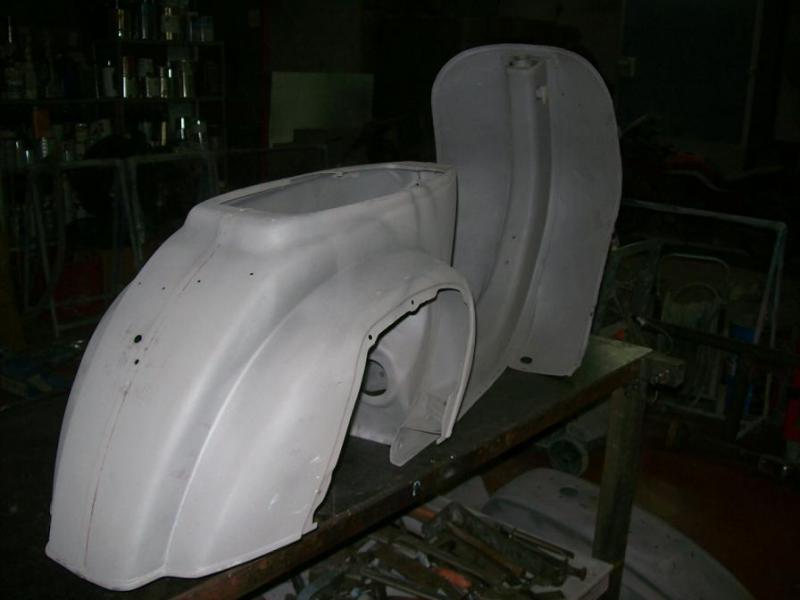

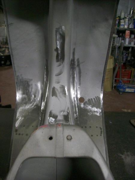

simonegsx Inviato Dicembre 3, 2010 Autore Inviato Dicembre 3, 2010 Cominciamo ad entrare nel vivo del 3d presentandovi la 50L di MrOizo 0 Cita

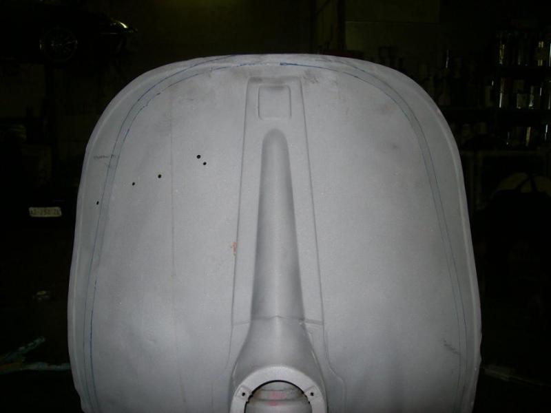

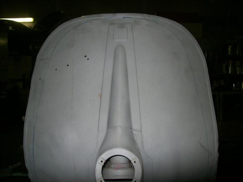

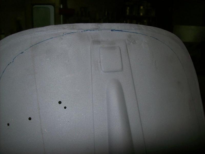

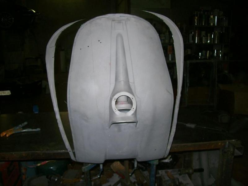

simonegsx Inviato Dicembre 3, 2010 Autore Inviato Dicembre 3, 2010 Si segna la sagoma interna del nuovo scudo ,come vedete subito sopra lo stemma concide perfettamente con la bordatura originaria della 50. Dopodiche si segna il bordo esterno che ci permetterà di rifare il bordoscudo. Frullino con disco da taglio 0,8 e viaaaaaaaaaaaa!!!!:mrgreen: Appena tagliata, come potete vedere ,avremo una cosa informe e tutta storta. Questo perchè non avendo la profilatura del bordo la lamiera non ha rigidità. 0 Cita
simonegsx Inviato Dicembre 3, 2010 Autore Inviato Dicembre 3, 2010 Si tappano i fori della scritta VESPA50 per far posto ai nuovi fori per la targhetta VESPA. Poi come per magia, iniziando a riprofilare il bordo ,o scudo comincia ad assumere la sua forma reale!! 0 Cita

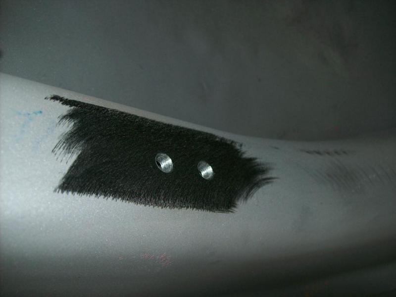

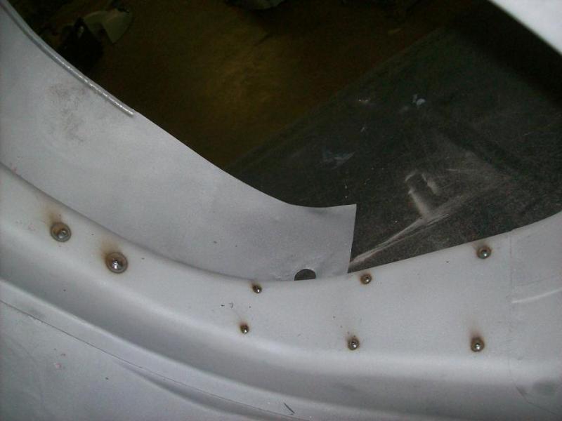

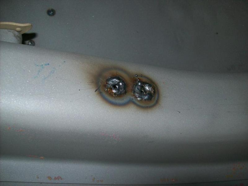

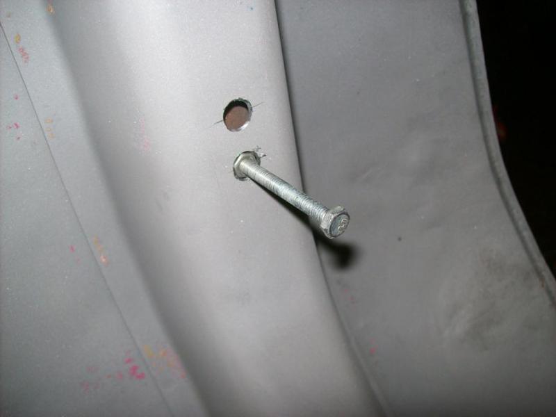

simonegsx Inviato Dicembre 3, 2010 Autore Inviato Dicembre 3, 2010 Poi si passa ad attappare i fori del portaruota e quelli dei listelli centrali. Una volta eliminati i fori in più ,andiamo a ricreare quelli per fissare il bauletto. Si pratica un foro che ospiti un dado m6 stando attenti che prima di saldarlo rimanga all'interno del telaio.Questo perchè, se lo mettessimo a filo,una volta smerigliato non ci sarebbe materiale sufficente per trattenere il dado saldato. Poi si fora con punta da 6 e si ripassa con filiera e maschio da 7. Si pratica il foro che servira per il gommino di battuta bauletto e per oggi è tutto!! Contenti??:mrgreen: 0 Cita

simonegsx Inviato Dicembre 3, 2010 Autore Inviato Dicembre 3, 2010 Simone per la bordatura usi qualche strumento particolare o la fai a mano? Purtroppo va fatta a mano:testate: se hai una lamiera singola esiste una bordatrice/profilatrice,ma dato che è da banco e quindi fissa ,non si può usare su un telaio. Dovresti prendere il telaio e girarcelo intorno ,oltre che scomodo verrebbe una ciofeca,perchè non si riuscirebbe ad andare dritti nemmeno con un fucile puntato addosso;-) 0 Cita

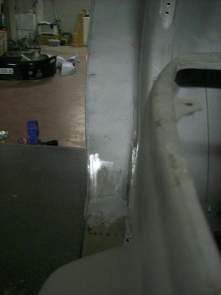

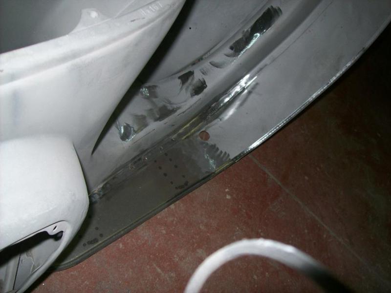

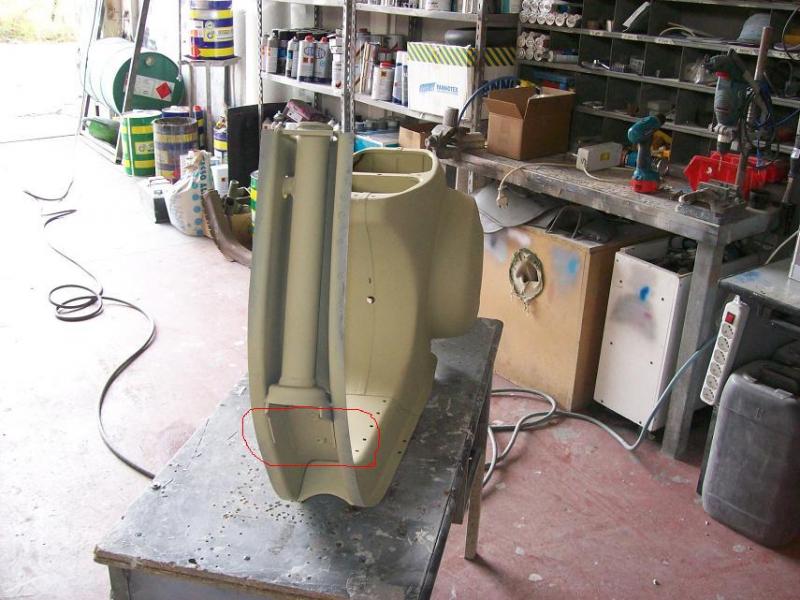

simonegsx Inviato Dicembre 3, 2010 Autore Inviato Dicembre 3, 2010 Complimenti, lavoro impeccabile, siamo golosi dei tuoi lavori!!! Va bè allora se è così,altre due foto ve le metto:mrgreen: Attaccata la nuova pedana il nostro telaio è quasi pronto. Ormai ha tutte le sembianze di una 90ss. Da notare che lo scudo quando termina e fa la curva cominciando la pedana, si restringe un pò e fa un disegno particolare. Quindi se guardate da dietro una 90ss e lo scudo va giu dritto sulla pedana.................... Bè,.... già c'è qualcosa che non và 0 Cita
