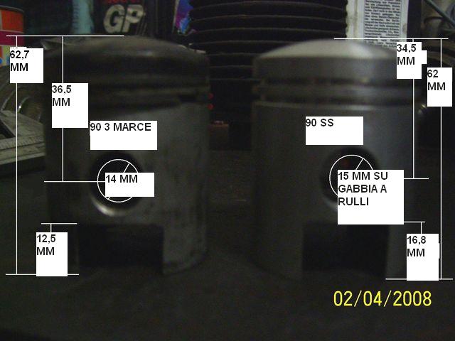

...sono in grado di darvi le risposte sui due cilindri: in questo momento li ho entrambi sul banco: domani vi posterò le foto: i cilindri sono molto diversi: a parte la differenza notata da Senatore, il cilindro 90 ss ha la luce di scarico molto più alta, e anche più larga; i travasi sono sempre due, della stessa dimensione, sembra, ma quelli del 90 ss pare siano qualche mm più in alto...giudicherete voi stessi dalle foto; il pistone è molto differente; lo spinotto nel 90 normale è piccolo tipo il 50,, mentre nel 90 ss è uguale al 125 primavera...sulla testa non so dirvi, entrambi i cilindri che ho hanno la testa 90 ss, comunque mi è capitata fra le mani una testa 90 normale, ha sempre il foro candela molto inclinato, ma la cupola più profonda...e poi non ha l'alettatura tipica della testa 90 ss....

..epperò pensavo, mannaggia, che se vuoi montare il gruppo della 90 ss nella normale devi cambiare anche l'albero motore, per via dello spinotto....l'albero motore è identico a quello del primavera 125...
  • Utenti Registrati
,,ECCOMI....Senatore, vai con le frustate, nel thread precedente ho detto una cavolata:l'albero motore non è uguale a quello del primavera, per il semplice fatto che il piede di biella del primavera è con boccola e non con gabbietta....per ottenere quindi un albero 90 ss occorre aprire un albero primavera con cono volano piccolo e montare una biella con piede grande(18mm) per la gabbietta;l'albero primavera, a confronto ha la stessa fasatura di aspirazione del 90 ss; ora, non so se è uguale a quello dei primi pk 125, ma mi sorge il dubbio che i pk 125 abbiano sempre avuto il cono volano grosso; per il resto parleranno le foto; alcune considerazioni:non ci vuole molto a lavorare i pezzi 90 normali per portarli alle quote del 90 ss, anche se in effetti, data la rarità dei mezzi, è un peccato;se Emilio vuole upgradare il suo 90 deve anche cambiare l'albero motore; infine, scusa Emilio, ma oggi non ce l'ho fatta a darti le quote complete dell'interno cilindro, se hai un pò di pazienza, pensavo di avvalermi dell'opera di Paoluzzo 2IS per postare un confronto dei 2 cilindri con tanto di quote riportate su carta millimetrata, non per altro, una volta queste cose le facevo, ora non ho più nè il tempo, nè la pazienza, tra l'altro Paolo è un mago in queste cose e vorrà fare una sua accurata analisi teorica : però ho riportato nelle foto alcune quote elementari che possono aiutarti nel riconoscimento del cilindro....a presto, boys.
