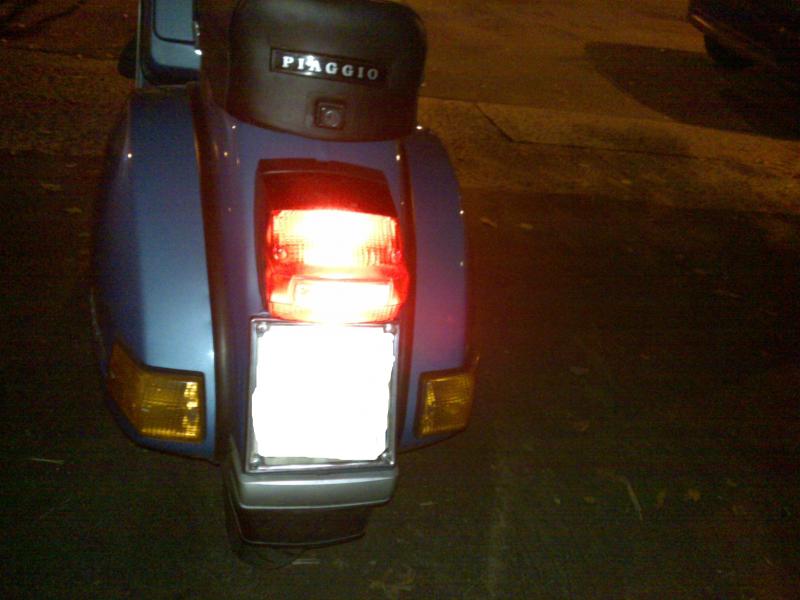

DeXoLo Inviato 12 dicembre 2010 - 10:37 Share Inviato 12 dicembre 2010 - 10:37 ....anche se complessivamente fanno tanta luce.... Infatti il trucco è non fargli fare troppa luce Questo è quello che avevo fatto io, e prima che si rompesse il supporto funzionava egregiamente ( http://www.vesparesources.com/tuning-largeframe/17075-guida-per-led-di-posizione-e-stop.html ) 0 Quote Link al commento Condividi su altri siti More sharing options...

DeXoLo Inviato 12 dicembre 2010 - 12:34 Share Inviato 12 dicembre 2010 - 12:34 se iniziamo a schermare il flusso luminoso per avere "meno bianco" sembra che andiamo incontro ad un controsenso. Non ho detto di schermare, ho solo detto fare meno luce, io avevo 8 led normali, e per la posizione posteriore ce n'era da vendere. Oltretutto non è normale che la luce di posizione faccia più luce dello stop non credi? Daltronde anche di default lo stop ha il doppio dei watt 0 Quote Link al commento Condividi su altri siti More sharing options...
base689 Inviato 12 dicembre 2010 - 13:02 Share Inviato 12 dicembre 2010 - 13:02 Non ho detto di schermare, ho solo detto fare meno luce, io avevo 8 led normali, e per la posizione posteriore ce n'era da vendere. Oltretutto non è normale che la luce di posizione faccia più luce dello stop non credi? Daltronde anche di default lo stop ha il doppio dei watt Hai perfettamente ragione Sono io che non ho avuto modo di spiegarmi bene. Quando intendo "fare più luce" intendo "fare più luce in assoluto": con lampadine a LED bianchi, sulla posizione avevo una lampadina a 18 LED bianchi e sullo stop una lampadina a 54 LED bianchi (anche se i singoli LED della 54 sono meno potenti dei LED della 18, ma ovviamente la 54 fa complessivamente più luce della 18 ). Ora ho sullo stop una lampadina a 54 LED rossi e appena riprendo a camminare in vespa (dopo freddo e pioggia) sulla posizione monterò la lampadina a 18 LED che mi è da poco arrivata (olte ad aggiungere i 2 portalmapada a siluro e fare la "schermatura" verso il basso ecc ecc bla bla bla). La posizione a LED fa più luce della vecchia lampadina da 5 W ma lo stop a LED fa più luce della posizione (a LED) Per semplificare: la mia posizione a LED attuale fa più lumen dello stop vecchio (10 W ad incandescenza - 125 lm) ma il mio stop a LED attuale fa più lumen (della posizione a LED) 0 Quote Link al commento Condividi su altri siti More sharing options...
