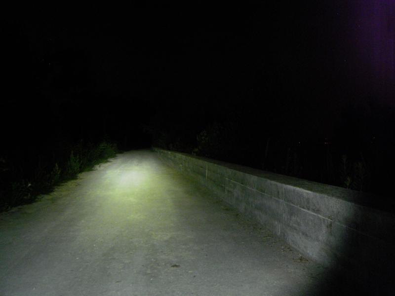

Diegovespone Inviato 13 luglio 2011 - 22:01 Share Inviato 13 luglio 2011 - 22:01 Questa sera sono riuscito a fare la prova di illuminazione con la torcia con il led Cree XM-T6 da 975 lumen, la foto non è gran che e le condizioni ambientali non erano delle migliori visto che c'era la luna piena comunque spero che si capisca qualcosa. 0 Quote Link al commento Condividi su altri siti More sharing options...
