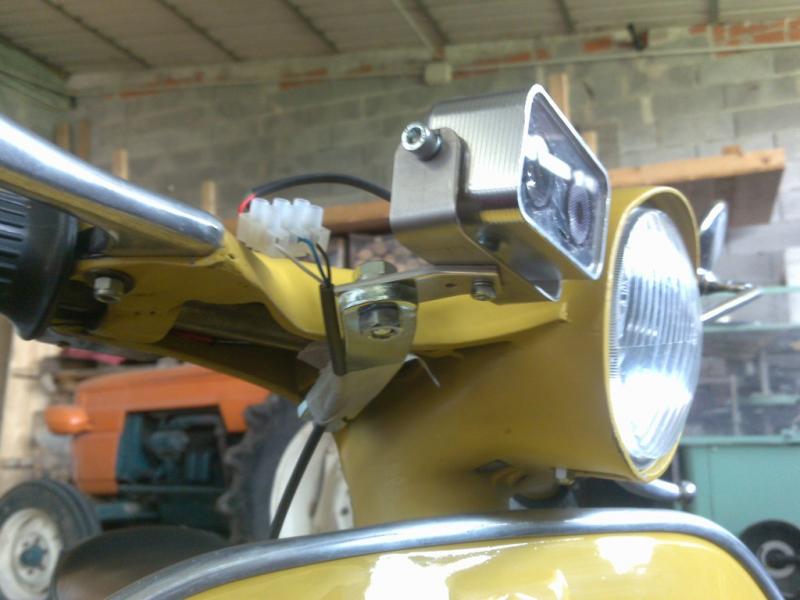

norkio Inviato Dicembre 1, 2010 Inviato Dicembre 1, 2010 http://www.vesparesources.com/vespa-faidate/6201-faretto-led-partendo-da-una-torcia-considerazioni-6.html#post266413 qui c'è il faretto che ho costriuto seguendo le istruzioni di robereto chirio.. (bikeledII) :mrgreen: 0 Cita

Gabriele82 Inviato Dicembre 2, 2010 Inviato Dicembre 2, 2010 http://www.vesparesources.com/vespa-faidate/6201-faretto-led-partendo-da-una-torcia-considerazioni-6.html#post266413 qui c'è il faretto che ho costriuto seguendo le istruzioni di robereto chirio.. (bikeledII) :mrgreen: in effetti il faretto di Roberto Chirio mi era familiare...di un pò, l'hai ricavato dal pieno di alluminio? 0 Cita
norkio Inviato Dicembre 3, 2010 Inviato Dicembre 3, 2010 sisi con il cnc però.. con tanto di alettature.. io tempo per farne alcuni, come mi era stato chiesto purtroppo non ne ho.. però potrei vedere di fare qualche involucro se poi c'è qualche elettronico che ha voglia di assemblarli.. 0 Cita
norkio Inviato Dicembre 3, 2010 Inviato Dicembre 3, 2010 Dì la verità...sei tu e ti fai auto pubblicità....:Lol_5: molto interessante, potremmo contattarlo per l'sperimento sulle frecce del px. magari risolve per bene, anche per gli ignorantoni come me, il discorso corrente alternata. ps con le lenti che ho usato per i led l'ingombro è ridotto e potrebbero starci benissimo.. diametro 21.8mm e altezza 13.7mm non per fare troppa pubblicità ma ci sono ottimi spunti.. ps se qualcuno lo sente potrebbe dare qualche consiglio per la tensione 6 /12V AC della Vespa.. CHIRIO.COM vendita on line prodotti elettronici 0 Cita
Gabriele82 Inviato Dicembre 3, 2010 Inviato Dicembre 3, 2010 Molto interessante, ha gli aggeggi per fare venire fuori la cc... ma con questa non occorre la batteria, vero? Ho in mente due progetti, uno per il px con i fari nelle frecce, ieri sera ho mandato una mail al sig. chirio, per avere info e preventivo. Interessante il faretto pc che ha in offerta a.17.50€, più il led e spedizione. Interessante quello che hai prodotto tu, non so a livello estetico come ci possa stare sulla special, tu cosa dici? 0 Cita
norkio Inviato Dicembre 3, 2010 Inviato Dicembre 3, 2010 io brutalmente l'ho attaccato cosi, magari c'è qualche posto esteticamente migliore.. tralascia la connessione che ora è con un cavetto e connettore stagno. 0 Cita

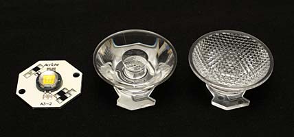

DeXoLo Inviato Dicembre 3, 2010 Inviato Dicembre 3, 2010 Io però non ho ben capito una cosa, come si cambia la profondità del faretto, con la parabola o con la lente? Oppure con parabola + lente? 0 Cita
Diegovespone Inviato Dicembre 3, 2010 Inviato Dicembre 3, 2010 Io però non ho ben capito una cosa, come si cambia la profondità del faretto, con la parabola o con la lente? Oppure con parabola + lente? Con la parabola conica o con la lente conica, il vetrino trasparente è solo una protezione. 0 Cita
DeXoLo Inviato Dicembre 3, 2010 Inviato Dicembre 3, 2010 Però non c'è solo il vetrino trasparente... 0 Cita
Diegovespone Inviato Dicembre 3, 2010 Inviato Dicembre 3, 2010 Però non c'è solo il vetrino trasparente... Quelle in foto sono le due lenti Sekonix da 10° e 35°, quando vengono installate devono essere protette da un vetrino trasparente altrimenti c'è il rischio che si rovinino (hanno una superficie molto delicata). 0 Cita
DeXoLo Inviato Dicembre 3, 2010 Inviato Dicembre 3, 2010 Quelle in foto sono le due lenti Sekonix da 10° e 35°, quando vengono installate devono essere protette da un vetrino trasparente altrimenti c'è il rischio che si rovinino (hanno una superficie molto delicata). ma di che vetrino parliamo? li ce ne sono 2 e quello a destra non mi sembra molto trasparente.... 0 Cita
Diegovespone Inviato Dicembre 3, 2010 Inviato Dicembre 3, 2010 ma di che vetrino parliamo? li ce ne sono 2 e quello a destra non mi sembra molto trasparente.... Quello a destra e sempre parte della lente Sekonix che in quel caso e di tipo wide per evitare l'abbaglio di eventuale persone che si trovassero ad incrociare il fascio luminoso. La lente di sinistra non ce l'ha perché essendo di tipo narrow è abbagliante. 0 Cita
DeXoLo Inviato Dicembre 3, 2010 Inviato Dicembre 3, 2010 Ok, e la lente quale sarebbe? Si vede in quella foto? 0 Cita
