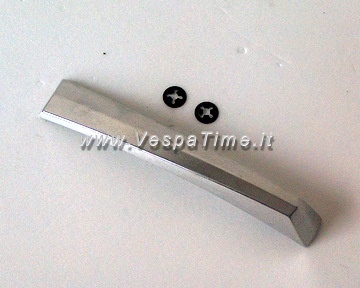

cresta parafango: arrotondata in alluminio.(vedi allegato).

cresta parafango anteriore: assume una forma spigolosa uguale a quella montata sulla TS e sulla sprint veloce seconda serie.(vedi allegato)
