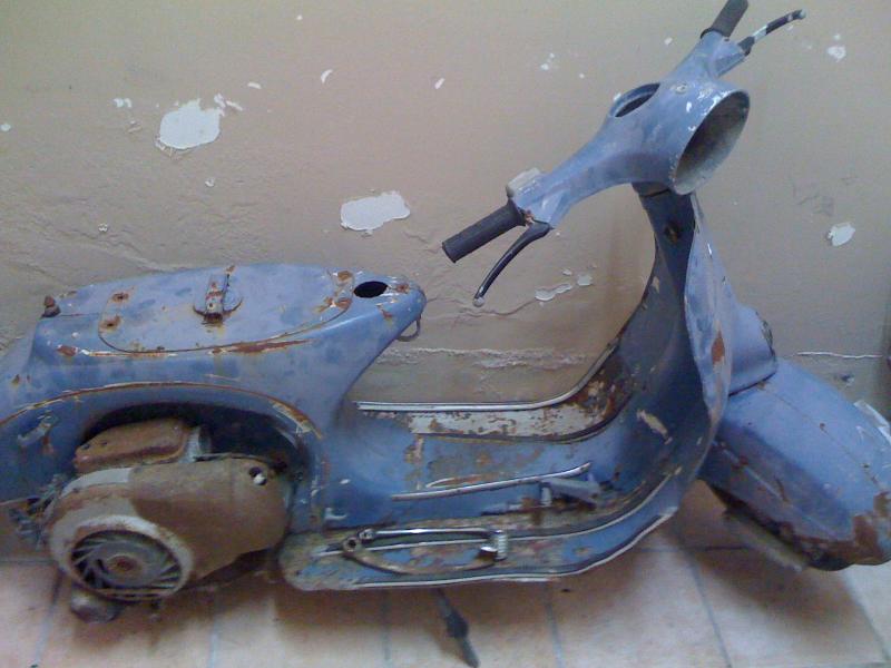

PaCoDj Inviato July 24, 2011 Inviato July 24, 2011 Ragazzi vi presento il mio GTR dai numeri di telaio dovrebbe essere del 1972.. anche se è presto per parlare di restauro.. volevo porvi un quesito.. io volevo farlo azzurro cina ma scavando scavando ho trovato delle foto di gtr giallo positano... la vespa è senza documenti potrebbero dare noie al registro storico al momento dell'iscrizione visto che questo giallo positano si vede solo in foto ma non è riportato da nessuno?? 0 Cita

Vespa979 Inviato July 24, 2011 Inviato July 24, 2011 A me quella di Paco sembra blu PIA230, se poi è del 72 tutto torna. Il cina PIA402 perte dal 73 se ricordo bene. Per il giallo: contatta la piaggio, e chiedi i colori per l'estero della gtr del tuo anno o limitrofi vale a dire 71 e 73. Se ti rispondono, e c'è il giallo, potrai cercare di omologarla al registro storico portando come conferma il riscontro avuto dalla piaggio. 0 Cita
fabris78 Inviato July 24, 2011 Autore Inviato July 24, 2011 il colore previsto nel 72 è sicuramente il blu 7230 in comune con la sprint veloce, da non confondere con il blu cina. Concordo sul fatto che il "positano" sia un colore splendido. Se vuoi rifarla così ti consiglio di cercare prove certe. 0 Cita
PaCoDj Inviato July 24, 2011 Inviato July 24, 2011 si ragazzi, lo so il colore dovrebbe essere blu... non cina.. cmq sono certo al 100% che il blu che si vede in foto non è originale perchè sulla pedana è stato dato dell'antirombo coperto dal blu.... quindi mi pare ovvio che sia stata riverniciata... cmq sia l'altro blu non mi piace tanto meglio blu cina (anche se sforo di qualche anno.. uno mi sembra con precisione) cmq mi devo informare bene bene su questo giallo positano!! 0 Cita
