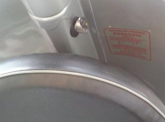

joedreed Inviato Aprile 10, 2012 Inviato Aprile 10, 2012 Aggiungo alcuni dettagli per tutte le GTR: adesivo "Prescrizioni importanti rodaggio" colore rosso vicino al bloccasterzo retroscudo ed adesivo "Usare miscela al 2%" colore rosso. 0 Cita

joedreed Inviato Aprile 10, 2012 Inviato Aprile 10, 2012 Adesivo invecchiato del rodaggio sulla mia vespa. 0 Cita
