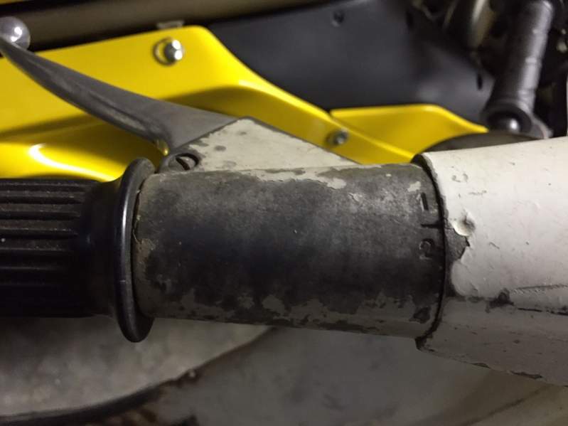

exstreme Inviato Dicembre 20, 2016 Inviato Dicembre 20, 2016 ciao a tutti, aggiungo un quesito su GTR, pastello '69, uno dei primissimi , telaio 1017** E' possibile che il tubo marce (4) abbia il trattino, mentre su manubrio pallino? 0 Cita

exstreme Inviato Dicembre 21, 2016 Inviato Dicembre 21, 2016 ciao a tutti,aggiungo un quesito su GTR, pastello '69, uno dei primissimi , telaio 1017** E' possibile che il tubo marce (4) abbia il trattino, mentre su manubrio pallino? Non ho mai visto dal vivo primissimi GTR conservati, ma ho chiesto a gente che ne aveva esemplari del 69 e soprattutto quei pochi del 68 se avevano folle a trattino o pallino: 2 persone mi hanno confermato trattino. Che ne pensate? 0 Cita
guerrino Inviato Dicembre 21, 2016 Inviato Dicembre 21, 2016 Mi lascia dubbioso... che quel pezzo col trattino sia di una 150 GL? 0 Cita
Vespa979 Inviato Dicembre 21, 2016 Inviato Dicembre 21, 2016 Mi lascia dubbioso... che quel pezzo col trattino sia di una 150 GL? Quoto, anche dal fatto che proprio sulla GL si ebbe la variazione da indicazione a trattino a quella con pallino nel corso del 1964. Cosa che poi ha visto lo stesso passaggio su diversi altri modelli. Quindi appare quanto mai stano questo particolare su una gtr che è di un bel po' di anni più recente. 0 Cita
