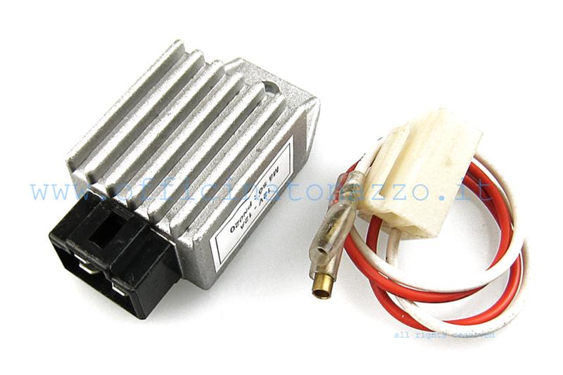

piero58 Inviato 7 dicembre 2010 - 23:01 Share Inviato 7 dicembre 2010 - 23:01 Una domanda che mi sono posto più volte....per alimentare questo led, o questI led, devo per forza montare la batteria ? e per forza mettere quel regolatore costosissimo? E' meglio montare la batteria, per quando riguarda il regolatore puoi utilizzare questo: .::|PIAGGIOCALO|::. Tuning Spare parts and Performance center ma se lo compri usato risparmi un bel po'... io ne ho presi due con 20 euro 0 Quote Link al commento Condividi su altri siti More sharing options...
Gabriele82 Inviato 7 dicembre 2010 - 23:09 Share Inviato 7 dicembre 2010 - 23:09 SI, ho capito, me lo avevi già spiegato.... è quello da 5 uscite..devo chiedere se me lo trova usato un amico...me ne serve anche uno per la special, sennò brucia tutto...:azz: Devo metterla per sopperire meglio alla richiesta di luce, per poi attaccarci direttamente alla batteria, il faretto! Sai cos'è ciò che mi scoccia di pi di tutto? ....smontare il serbatoio!! 0 Quote Link al commento Condividi su altri siti More sharing options...
piero58 Inviato 7 dicembre 2010 - 23:15 Share Inviato 7 dicembre 2010 - 23:15 Guarda c'è anche questo Ricambi Vespa d'epoca Accessori Elaborazioni PX 125 150 200 PE ET3 50 N R L special - Pagina Principale - RADDRIZZATORE PER CARICARE LE BATTERIE 12V 0 Quote Link al commento Condividi su altri siti More sharing options...
