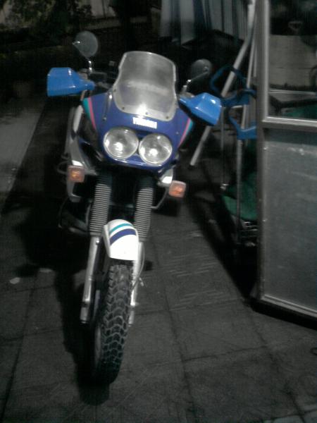

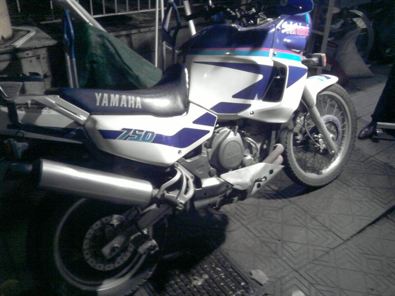

highlander Inviato 6 dicembre 2010 - 20:19 Share Inviato 6 dicembre 2010 - 20:19 Io sono felice Ecco le foto di ieri sera appena a casa sii consapevole che ti sto odiando!!! 0 Quote Link al commento Condividi su altri siti More sharing options...
Vespista46 Inviato 6 dicembre 2010 - 20:37 Share Inviato 6 dicembre 2010 - 20:37 sii consapevole che ti sto odiando!!! Bellissima!!!! Molto "enduro" :rulez: Alla fine tutto è andato per il meglio. PS: Ovviamente non pensare che queste foto bastino?! Ti diamo giusto il tempo di pulirla e di fare qualche foto migliore! Dario 0 Quote Link al commento Condividi su altri siti More sharing options...
GustaV Inviato 6 dicembre 2010 - 20:39 Share Inviato 6 dicembre 2010 - 20:39 L'XTZ 750 è una gran moto, la mia enduro preferita. Qualche mese fa ne cercavo una, ma non ne ho trovate a prezzi ragionevoli messe come dicevo io. Hai fatto un affare, stracomplimenti, te la invidio! Adesso goditela alla grande 0 Quote Link al commento Condividi su altri siti More sharing options...
Utente Cancellato 002 Inviato 7 dicembre 2010 - 00:24 Autore Share Inviato 7 dicembre 2010 - 00:24 Bellissima!!!! Molto "enduro" :rulez: Alla fine tutto è andato per il meglio. PS: Ovviamente non pensare che queste foto bastino?! Ti diamo giusto il tempo di pulirla e di fare qualche foto migliore! Dario Eeeeeh Se prima di mettere mano qui non finisco la mito ed il phantom, ai quali ultimamente ho potuto dedicare praticamente nemmeno un minuto, non posso toccarla la yamhy altrimenti Mannaggia 0 Quote Link al commento Condividi su altri siti More sharing options...
