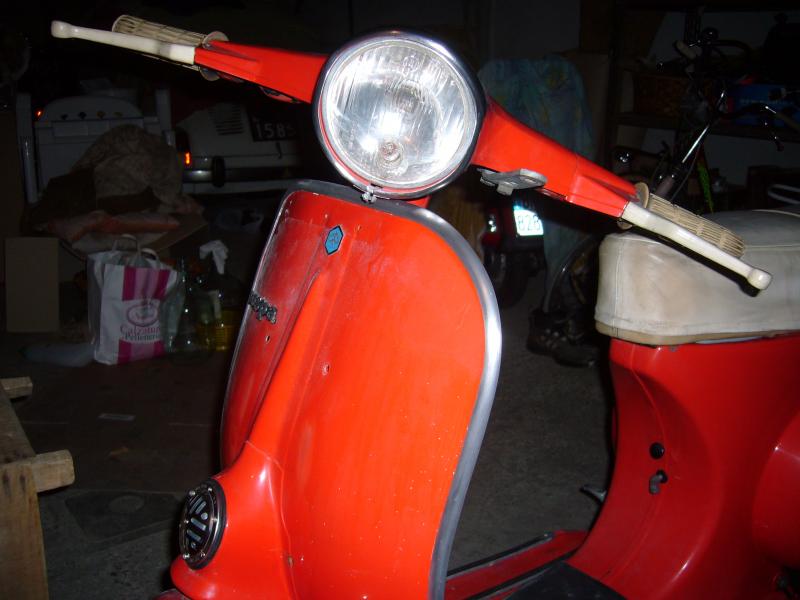

FedeBO Inviato 16 dicembre 2010 - 18:53 Autore Share Inviato 16 dicembre 2010 - 18:53 i lavori procedono ... sono riuscito ad eliminare quasi completamente la colla dei fox, mi manca solo la chiappa sinistra e l'adesivo dei doors. Poi si passa ad eliminare quella schifosa vernice bianca dal bordoscudo e dalla ghiera del fanale, anche se non so ancora come farò ... La prima brutta notizia è che la sede della vite che fissa il parafango sulla sospensione ha il filetto andato, quando smonterò la sospensione anteriore proverò a sistemarla. Sono ancora in cerca di cerchi usati, sella e tamburo posteriore;la bella notizia è che vicino al lavoro ho scoperto un rivenditore max meyer, pertanto avrò zero problemi a reperire le vernici per i ritocchi, ma ne parleremo più avanti. 0 Quote Link al commento Condividi su altri siti More sharing options...
FedeBO Inviato 18 dicembre 2010 - 16:04 Autore Share Inviato 18 dicembre 2010 - 16:04 nuovo aggiornamento;sono riuscito a togliere il 99,9% della colla di quei maledettissimi fox. Mi sono dedicato ad eliminare la vernice dal bordoscudo con tanta pazienza, carta abrasiva 220 e molto olio di gomito; avevo tentato prima con una spugnetta ruvida e un velo di acqua ragia ma non veniva nulla. 0 Quote Link al commento Condividi su altri siti More sharing options...

FedeBO Inviato 7 gennaio 2011 - 16:13 Autore Share Inviato 7 gennaio 2011 - 16:13 Piccolo aggiornamento; sono finalmente riuscito a sverniciare completamente il bordoscudo e anche la ghiera del fanale, mamma mia non pensavo che la vernice attaccasse tanto bene sull'alluminio e sulle cromature!tantissimo olio di gomito! Ho sistemato anche il cavalletto e qualche altro problemino. Non stavo più nella pelle ed ho preso la vespa per mettere tutte e 4 le marce, cosa che quando l'ho provata prima di comprarla non sono riuscito a fare ... Era veramente llegra e secondo me il cilindro non è originale ... ero tutto contento come un bimbo quando a un certo punto ho preso una buca e mi si è spenta ... si è riaccesa alla seconda pedalata ma sono riuscito ad arrivare a casa solo con l'aria tirata e a casa non ne voleva più sapere! Uffa!! Smonterò il carburatore e opererò la revisione che avevo già preventivato ... ma se prima a vevo dei dubbi ... ho deciso che il motore verrà rifatto complatamente (un 130 DR nuovo nuovo giace da 5 minuti al sicuro dentro al mobile in camera mia :Lol_5:). Torno in garage, presto vi posterò un pò di foto ed avrò bisogno di voi! 0 Quote Link al commento Condividi su altri siti More sharing options...

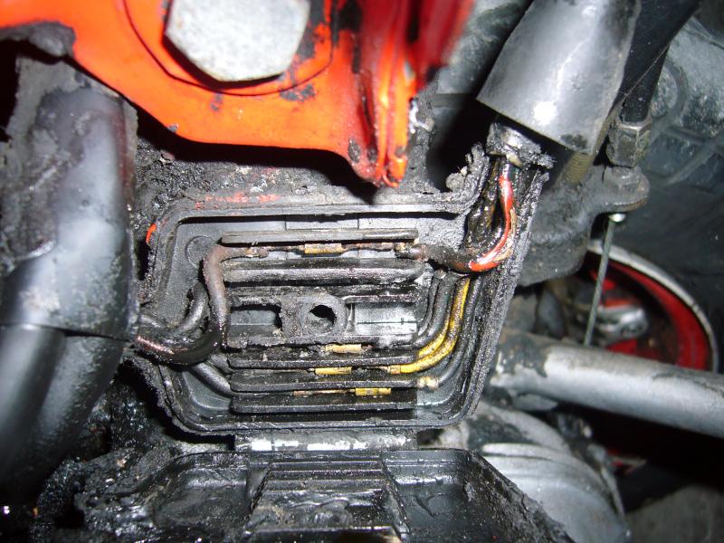

FedeBO Inviato 15 gennaio 2011 - 12:13 Autore Share Inviato 15 gennaio 2011 - 12:13 buongiorno a tutti, come vedete dalle foto ho finalmente terminato la sverniciatura completa del bordoscudo (che fatica) e della ghiera fanale, ed ho sostituito il claxon con il suo originale; dopo aver fatto qualche lavoretto mi sono finalmente dedicato allo smontaggio del carburatore per poi passare al motore ... ho già un dubbio; vedete l'attacco del carburatore al motore segnato con la freccia? si muove di brutto!!!è normale o si è spaccato?Il collettore invece (diametro più piccolo interno a quello segnato) è integro. Perdonate queste e le future mega banalità alle quali vi chiederò di rispondere! 0 Quote Link al commento Condividi su altri siti More sharing options...
Utente Cancellato 007 Inviato 15 gennaio 2011 - 12:19 Share Inviato 15 gennaio 2011 - 12:19 ecco, è come dicevo io... 0 Quote Link al commento Condividi su altri siti More sharing options...
FedeBO Inviato 15 gennaio 2011 - 12:29 Autore Share Inviato 15 gennaio 2011 - 12:29 allora ti devo 5 euro ... quando avrò smontato il motore vedrò l'entità del danno ... ma si sostituisce o c'è da saldare? 0 Quote Link al commento Condividi su altri siti More sharing options...
ale-et3 Inviato 15 gennaio 2011 - 12:44 Share Inviato 15 gennaio 2011 - 12:44 Hai fatto bene, anche io l'ho cercata tanto la volevo blu e targata im! Alla fine me l'hanno regalata per il mio matrimonio! 0 Quote Link al commento Condividi su altri siti More sharing options...
Vespista46 Inviato 15 gennaio 2011 - 13:27 Share Inviato 15 gennaio 2011 - 13:27 allora ti devo 5 euro ... quando avrò smontato il motore vedrò l'entità del danno ... ma si sostituisce o c'è da saldare? Sostituiscilo direttamente, costa una decina di euro... Comunque bella ET3! 0 Quote Link al commento Condividi su altri siti More sharing options...
FedeBO Inviato 15 gennaio 2011 - 14:12 Autore Share Inviato 15 gennaio 2011 - 14:12 Sostituiscilo direttamente, costa una decina di euro...Comunque bella ET3! [/quote Non sai il sollievo che mi hai dato Dario, grazie! 0 Quote Link al commento Condividi su altri siti More sharing options...

Gioweb Inviato 15 gennaio 2011 - 15:01 Share Inviato 15 gennaio 2011 - 15:01 vedete l'attacco del carburatore al motore segnato con la freccia? si muove di brutto!!!è normale o si è spaccato?è normale quando non c'è il carburatore infilato. 0 Quote Link al commento Condividi su altri siti More sharing options...
