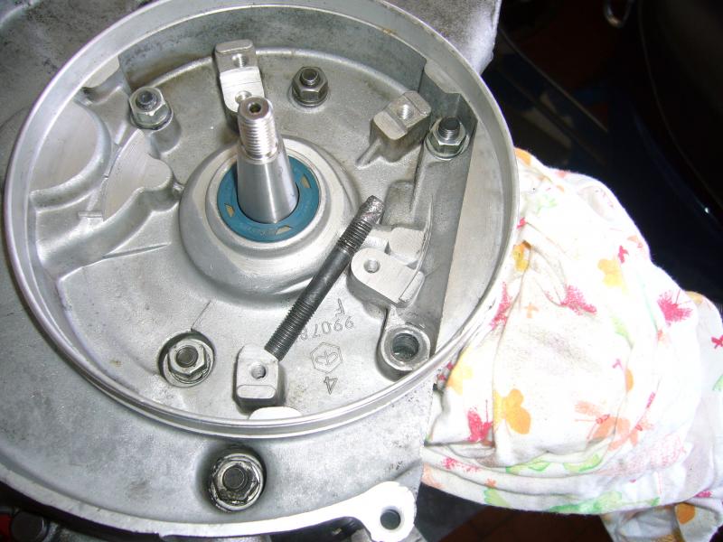

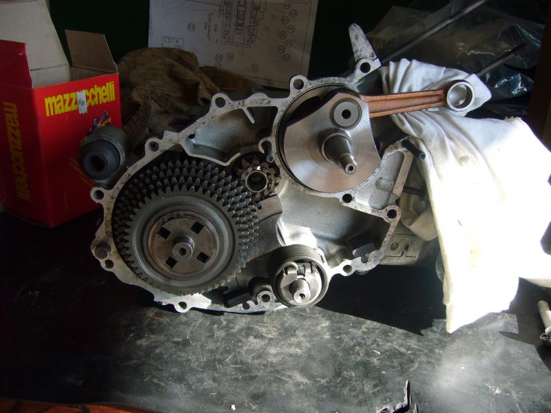

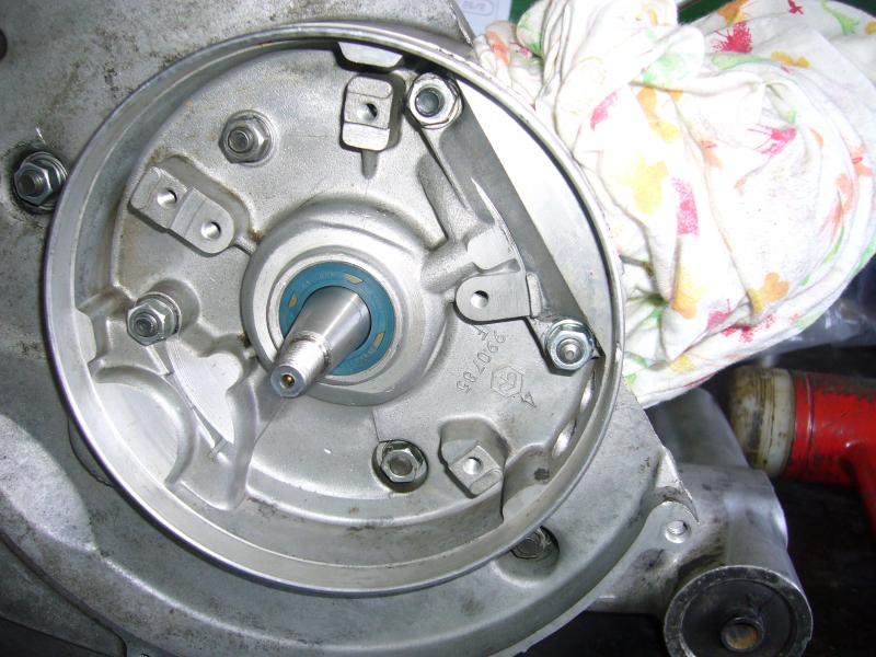

FedeBO Inviato 4 aprile 2011 - 10:52 Autore Share Inviato 4 aprile 2011 - 10:52 news:sabato abbiamo chiuso il motore!peccato che abbiamo perso quasi due ore perchè un dado in corrispondenza di uno dei due prigionieri si sia "stirato" e abbiamo dovuto sostituire anche il prigioniero, che per fortuna Appino aveva! Ok, motore chiuso, mancano frizione, statore, volano, cilindro e silent block ammortizzatore, poi si può dire fatta.... altra sfiga ... mi è caduta la chiavetta dell'ingranaggio della primara...si è infilata sotto l'ingranaggio della quarta ... che fortuna! ho dovuto riaprire, toglierla e richiudere :rabbia: Alcune foto 0 Quote Link al commento Condividi su altri siti More sharing options...

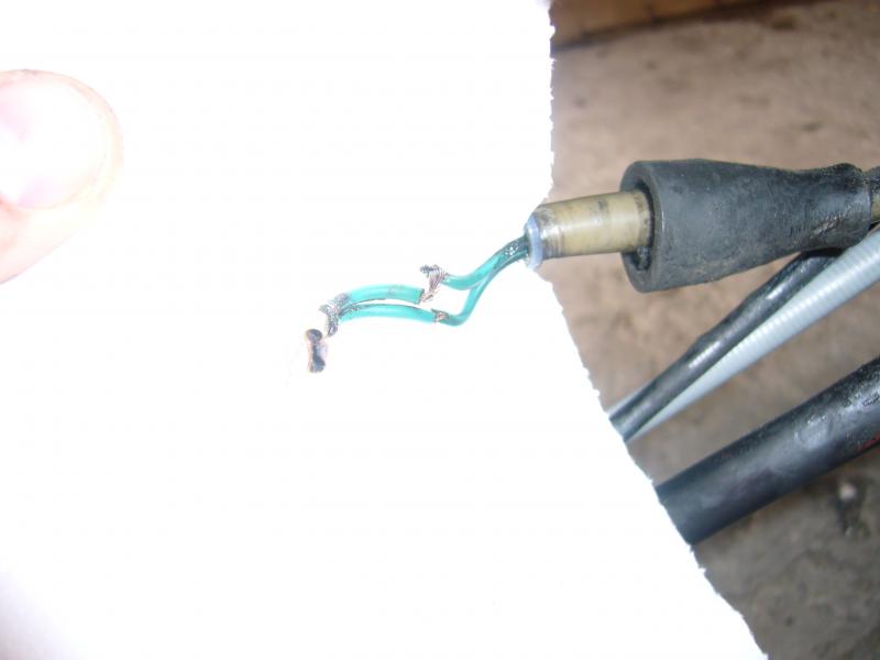

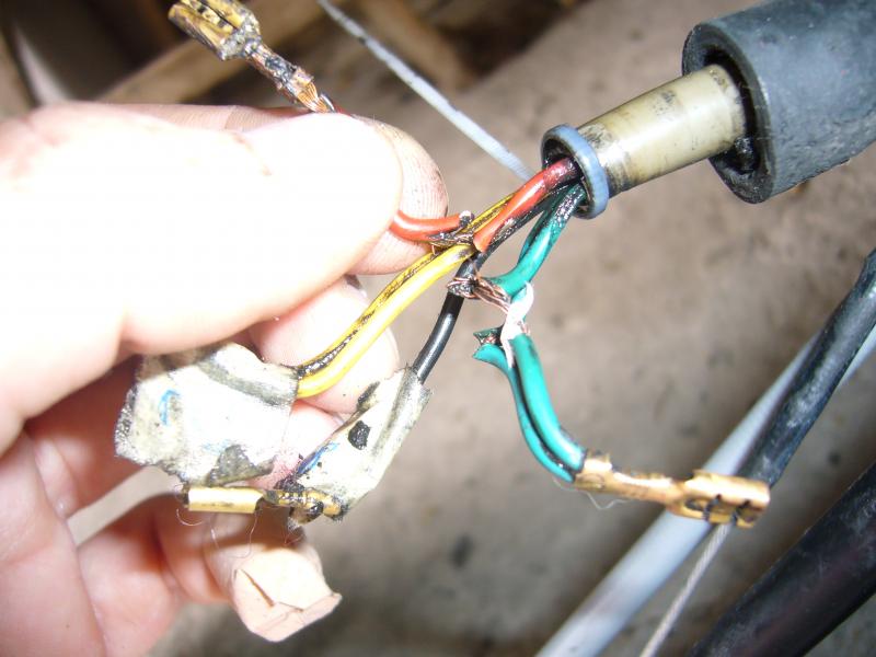

FedeBO Inviato 4 aprile 2011 - 11:04 Autore Share Inviato 4 aprile 2011 - 11:04 ma veniamo all'ennesimo problema, spero l'ultimo perchè inizio veramente a pensare che se avessi lasciato questa vespa al suo precedente proprietario forse avrei veramente fatto un affare ... Guardate un pò l'impianto elettrico ... il filo rosso e i due azzurri sono andati, parzialmente taglati ... mentre i giualli e il nero sono ok ...come fare? non ho intenzione di comprare un impianto nuovo e smontare manubrio ricablando tutto ...cosa mi consigliate? avevo pensato di tahlare prima della rottura e fare un'aggiunta di cavo con dei faston...è fattibile? e poi come faccio a proteggerli dallo sporco e dall'acqua? Grazie a tutti per la pazienza e le risposte 0 Quote Link al commento Condividi su altri siti More sharing options...
Mephysto Inviato 4 aprile 2011 - 11:50 Share Inviato 4 aprile 2011 - 11:50 Ciao potresti fare delle giunte saldate a stagnio e poi isolate con nastro buono oppure vendono delle giunte gia fatte che si schiacciano e poi con la pistola termica si scioglie dello stagno contenuto gia nella giunta cosi oltre che pinzata è saldata la giuntura in più si ritrae la guaina rendendo la giunta impermeabile . non ti creano problemi di spessore 0 Quote Link al commento Condividi su altri siti More sharing options...
ruggero Inviato 4 aprile 2011 - 14:18 Share Inviato 4 aprile 2011 - 14:18 ma veniamo all'ennesimo problema, spero l'ultimo perchè inizio veramente a pensare che se avessi lasciato questa vespa al suo precedente proprietario forse avrei veramente fatto un affare ...Guardate un pò l'impianto elettrico ... il filo rosso e i due azzurri sono andati, parzialmente taglati ... mentre i giualli e il nero sono ok ...come fare? non ho intenzione di comprare un impianto nuovo e smontare manubrio ricablando tutto ...cosa mi consigliate? avevo pensato di tahlare prima della rottura e fare un'aggiunta di cavo con dei faston...è fattibile? e poi come faccio a proteggerli dallo sporco e dall'acqua? Grazie a tutti per la pazienza e le risposte Suggerirei di giuntarli a stagno e poi metterci un pezzetto di guaina termorestringente sulla giuntura, da scaldare con l'accendino (la trovi dai fornitori di materiale elettrico). Per vedere la guaina all'opera, puoi fare riferimento al solito tutorial di Gioweb sul ricablaggio dello statore. Ciao! 0 Quote Link al commento Condividi su altri siti More sharing options...
FedeBO Inviato 4 aprile 2011 - 17:18 Autore Share Inviato 4 aprile 2011 - 17:18 Suggerirei di giuntarli a stagno e poi metterci un pezzetto di guaina termorestringente sulla giuntura, da scaldare con l'accendino (la trovi dai fornitori di materiale elettrico). Per vedere la guaina all'opera, puoi fare riferimento al solito tutorial di Gioweb sul ricablaggio dello statore. Ciao! lo stagno secondo me non è duraturo, io invece taglierei lo spezzone andato, poi metterei un faston maschio, creerei uno spezzone di filo con da un lato un faston femmina e dall'altro maschio in modo tale da recuperare la lunghezza mancante. Ora il dubbio è se mantenere i due cavi azzurri separati con le rispettive aggiunte e unirli alla fine come nel cavo "originale" oppure unirli prima della giuntura e mantenere quest'ultima con unico filo, non ho idea se cambi qualcosa o meno.... Tra l'altro i faston li vedo diversi da quelli che trovo in giro, in commercio ne ho visti molti con l'occhiello in cui si inserisce il filo, quelli originali invece hanno due alette che si schiacciano sul filo...boh!! 0 Quote Link al commento Condividi su altri siti More sharing options...
appino Inviato 4 aprile 2011 - 17:24 Share Inviato 4 aprile 2011 - 17:24 lo stagno secondo me non è duraturo, io invece taglierei lo spezzone andato, poi metterei un faston maschio, creerei uno spezzone di filo con da un lato un faston femmina e dall'altro maschio in modo tale da recuperare la lunghezza mancante. Ora il dubbio è se mantenere i due cavi azzurri separati con le rispettive aggiunte e unirli alla fine come nel cavo "originale" oppure unirli prima della giuntura e mantenere quest'ultima con unico filo, non ho idea se cambi qualcosa o meno....Tra l'altro i faston li vedo diversi da quelli che trovo in giro, in commercio ne ho visti molti con l'occhiello in cui si inserisce il filo, quelli originali invece hanno due alette che si schiacciano sul filo...boh!! Io salderei con stagno e coprirei con guaina termorestringente, faston femmina e faston maschi prendono troppo posto e si rischia che nel tempo si stacchino tra loro. La stagnatura se fatta bene non si stacca facilmente 0 Quote Link al commento Condividi su altri siti More sharing options...
FedeBO Inviato 4 aprile 2011 - 17:29 Autore Share Inviato 4 aprile 2011 - 17:29 Io salderei con stagno e coprirei con guaina termorestringente, faston femmina e faston maschi prendono troppo posto e si rischia che nel tempo si stacchino tra loro.La stagnatura se fatta bene non si stacca facilmente salderesti con stagno per aggiungere materiale alle due parti sfilacciate e poi copriresti con guaina? ho capito bene? 0 Quote Link al commento Condividi su altri siti More sharing options...
appino Inviato 4 aprile 2011 - 17:33 Share Inviato 4 aprile 2011 - 17:33 salderesti con stagno per aggiungere materiale alle due parti sfilacciate e poi copriresti con guaina? ho capito bene? No, taglio il finale e vado a cercare il filo sano, aggiungo quello che manca se non arriva. Io di solito, se lo faccio io, lascio della scorta ma in questo caso mi pare di capire che non ce ne sia. 0 Quote Link al commento Condividi su altri siti More sharing options...

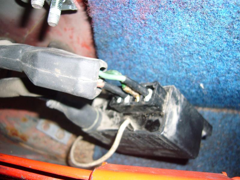

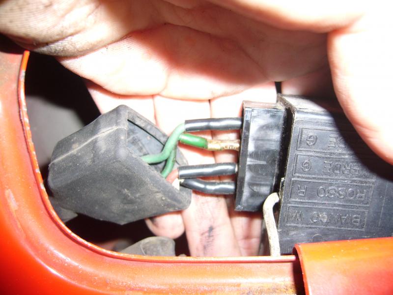

oldultras Inviato 4 aprile 2011 - 17:35 Share Inviato 4 aprile 2011 - 17:35 Io salderei con stagno e coprirei con guaina termorestringente, faston femmina e faston maschi prendono troppo posto e si rischia che nel tempo si stacchino tra loro. La stagnatura se fatta bene non si stacca facilmente :ok: Ma perchè non lo tiri fuori completamente l'impianto elettrico e te lo rifai ex-novo...con 10 euri max...sei bello e a posto.... Quei fili andati erano sulla centralina??? Avresti una foto dei cavi che entrano in centralina???Mi serve vededere il Verde-verde-rosso-bianco ed il ponticello sul nero.... Grazie 0 Quote Link al commento Condividi su altri siti More sharing options...
FedeBO Inviato 4 aprile 2011 - 17:37 Autore Share Inviato 4 aprile 2011 - 17:37 :ok: Ma perchè non lo tiri fuori completamente l'impianto elettrico e te lo rifai ex-novo...con 10 euri max...sei bello e a posto.... Quei fili andati erano sulla centralina??? Avresti una foto dei cavi che entrano in centralina???Mi serve vededere il Verde-verde-rosso-bianco ed il ponticello sul nero.... Grazie perchè non mi va di smontare il manubrio e dover ricablare l'intera vespa per due pezzi di filo marci (p.s.: non credo ne sarei in grado...) Verifico se ho la foto e te la posto 0 Quote Link al commento Condividi su altri siti More sharing options...
FedeBO Inviato 4 aprile 2011 - 17:38 Autore Share Inviato 4 aprile 2011 - 17:38 No, taglio il finale e vado a cercare il filo sano, aggiungo quello che manca se non arriva.Io di solito, se lo faccio io, lascio della scorta ma in questo caso mi pare di capire che non ce ne sia. zero scorta, devo tassativamente aggiungere per arrivare alla lunghezza del nero e del giallo ... 0 Quote Link al commento Condividi su altri siti More sharing options...
FedeBO Inviato 4 aprile 2011 - 17:45 Autore Share Inviato 4 aprile 2011 - 17:45 @ Pierangelo: ho solo queste purtroppo; ma il ponte non lo vedo...c'è la massa che va attaccata alla vite di fissaggio centralina, ma conta che la mia è del 1981, quelle precedenti hanno qualcosa di diverso in termini di sistemazione fisica dei cavi 0 Quote Link al commento Condividi su altri siti More sharing options...
oldultras Inviato 4 aprile 2011 - 17:49 Share Inviato 4 aprile 2011 - 17:49 perchè non mi va di smontare il manubrio e dover ricablare l'intera vespa per due pezzi di filo marci (p.s.: non credo ne sarei in grado...) Verifico se ho la foto e te la posto Ti posso assicurare che se sfili il vecchio impianto , ci metti pochissimo a rifare il nuovo con le giuste lunghezze dei fili......basandosi sul vecchio.... Grazie per le foto dei fili centralina...... 0 Quote Link al commento Condividi su altri siti More sharing options...
FedeBO Inviato 4 aprile 2011 - 17:56 Autore Share Inviato 4 aprile 2011 - 17:56 No, taglio il finale e vado a cercare il filo sano, aggiungo quello che manca se non arriva.Io di solito, se lo faccio io, lascio della scorta ma in questo caso mi pare di capire che non ce ne sia. quindi tu consigli: taglio, rimuovo un po di guaina per avere abbastanza rame scoperto, metto il rame dell'aggiunta a contatto con quello dell'imp. elettrico e li stagno insieme, poi termoretraibile. Giusto? 0 Quote Link al commento Condividi su altri siti More sharing options...
appino Inviato 4 aprile 2011 - 18:03 Share Inviato 4 aprile 2011 - 18:03 quindi tu consigli: taglio, rimuovo un po di guaina per avere abbastanza rame scoperto, metto il rame dell'aggiunta a contatto con quello dell'imp. elettrico e li stagno insieme, poi termoretraibile. Giusto? esattamente 0 Quote Link al commento Condividi su altri siti More sharing options...

ruggero Inviato 4 aprile 2011 - 20:49 Share Inviato 4 aprile 2011 - 20:49 quindi tu consigli: taglio, rimuovo un po di guaina per avere abbastanza rame scoperto, metto il rame dell'aggiunta a contatto con quello dell'imp. elettrico e li stagno insieme, poi termoretraibile. Giusto? Sì, la vedo bene così anch'io. Per avere saldature resistenti assicurati che le estremità che stai saldando siano caldissime e intingi il filo di stagno nella pasta apposita per saldature prima di farlo sciogliere sulla zona. 0 Quote Link al commento Condividi su altri siti More sharing options...
