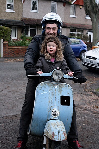

elwally Inviato 16 dicembre 2010 - 12:48 Share Inviato 16 dicembre 2010 - 12:48 tutto pare originale, a parte il gruppo termico, che e' 125. 13000 miglia percorse, guidata fino a casa. che e' un buon segno. 0 Quote Link al commento Condividi su altri siti More sharing options...

elwally Inviato 16 dicembre 2010 - 13:18 Autore Share Inviato 16 dicembre 2010 - 13:18 faro' nuove foto presto. non c'e' piu' il libretto originale ma il certificato d'immatricolazione inglese ha una "data presunta di primo utilizzo" del giugno 1970. numero telaio e' 28XXX qualcuno sa come risalire all'anno di produzione? 0 Quote Link al commento Condividi su altri siti More sharing options...
elwally Inviato 16 dicembre 2010 - 13:54 Autore Share Inviato 16 dicembre 2010 - 13:54 e' possibile trasportare un passeggero sulla 90? 0 Quote Link al commento Condividi su altri siti More sharing options...

Vespa979 Inviato 19 dicembre 2010 - 23:38 Share Inviato 19 dicembre 2010 - 23:38 Complimenti per l'acquisto! Dal numero di telaio che indichi è stata prodotta tra il 67 e il 68: quelle del 67 si fermano al 28382. Quelle commercializzate ufficialmente in italia si fermano al n. 25000 circa da questo numero in poi sono prodotte quelle per esportazione. La tua può rientrare tra le "unificate", o le "allungate", quest'ultime partono dal telaio n. 28383, inoltre la tua dovrebbe avere già lo sportello motore di tipo grande. Per il trasporto del passeggero, in italia erano omologate per due, in quanto erano motocli e credo che lo fossero anche in inghilterra. Aspettiamo le foto per vederla meglio. 0 Quote Link al commento Condividi su altri siti More sharing options...

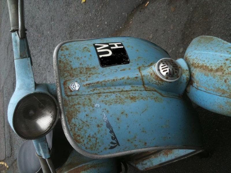

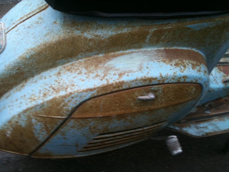

elwally Inviato 2 febbraio 2011 - 14:27 Autore Share Inviato 2 febbraio 2011 - 14:27 Per il trasporto del passeggero, in italia erano omologate per due, in quanto erano motocli e credo che lo fossero anche in inghilterra.Aspettiamo le foto per vederla meglio. mi sto preparando a riportare la 90 in italia. un po' di foto fatte prima di metterla nel baule della macchina. volevo smontare il serbatoio ma ho deciso di non farlo perche' non avevo molto spazio, dunque per assorbire le ultime gocce ho usato un pannolino di mio figlio, taglia 4. voi la rivernicereste o cerchereste di recuperarla? la pedana non ha buchi e la ruggine e' tutta superficiale 0 Quote Link al commento Condividi su altri siti More sharing options...

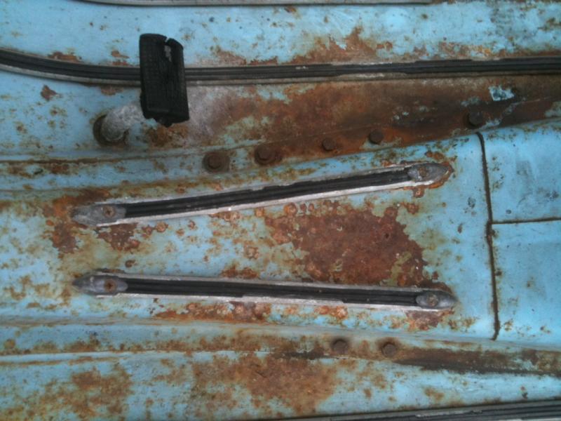

Vespa979 Inviato 2 febbraio 2011 - 14:40 Share Inviato 2 febbraio 2011 - 14:40 Si, hai ottime probabilita di poter fare un bellissimo conservato, andrà ripresa in qualche punto con vernice a campione, ma fidati il risultato sarà più pregevole di un restaurato! Cerca nel forum il metodo Cif di Signorhood per ripulire i conservati. Fai anche foto di come è messa sotto alla pedana! 0 Quote Link al commento Condividi su altri siti More sharing options...

elwally Inviato 2 febbraio 2011 - 15:11 Autore Share Inviato 2 febbraio 2011 - 15:11 mille grazie. sotto la pedana c'e' ruggine e morchia. faro' foto una volta che sara' tornata sul suolo patrio. dopo 44 anni! (anche se mi sa che queste erano montate in inghilterra da douglas con pezzi provenienti da pontedera) 0 Quote Link al commento Condividi su altri siti More sharing options...
elwally Inviato 2 febbraio 2011 - 16:23 Autore Share Inviato 2 febbraio 2011 - 16:23 Piu' foto 0 Quote Link al commento Condividi su altri siti More sharing options...
signorhood Inviato 2 febbraio 2011 - 18:12 Share Inviato 2 febbraio 2011 - 18:12 Tranquillo è "ciffabile" 0 Quote Link al commento Condividi su altri siti More sharing options...

berto Inviato 9 febbraio 2011 - 10:41 Share Inviato 9 febbraio 2011 - 10:41 voi la rivernicereste o cerchereste di recuperarla? si recupera si recupera con calma e tanto olio di gomito secondo me vien fuori un bel lavoro, come documenti hai solo il certificato d'imm. inglese?? 0 Quote Link al commento Condividi su altri siti More sharing options...
