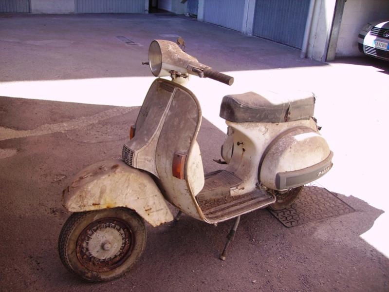

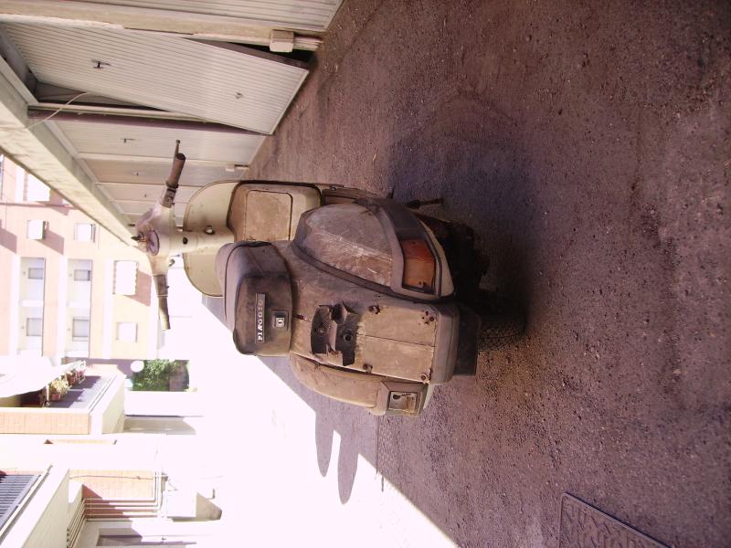

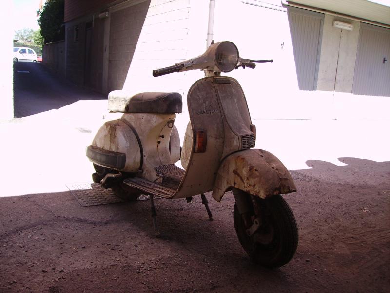

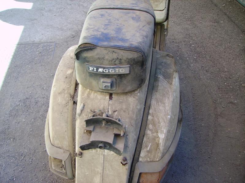

nylor57 Inviato Gennaio 18, 2011 Inviato Gennaio 18, 2011 Ciao a tutti,come consigliatomi,ho aperto quì la discussione per ricevere i vostri preziosi consigli e le critiche per il lavoro di restauro che intendo portare avanti , facendo in proprio ciò che riesco. Caricherò le foto della vespa ,che avevo già postato in Piazzetta, della quale ho iniziato lo smontaggio. 0 Cita
nylor57 Inviato Gennaio 18, 2011 Autore Inviato Gennaio 18, 2011 Napoli ecco le foto se riesco a inserirle 0 Cita

radiogramma Inviato Gennaio 19, 2011 Inviato Gennaio 19, 2011 Scommetto che sotto tutti quei strati di polvere c'è un PX in buone condizioni. Non mi sembra ridotta malissimo... 0 Cita
nylor57 Inviato Gennaio 19, 2011 Autore Inviato Gennaio 19, 2011 Purtroppo non è in buone condizioni ora che la smonto mi rendo conto , ma non mi arrendo, cerco di postare altre foto spero che qualche volenteroso mi dica come fare per ridimensionarle . 0 Cita
nylor57 Inviato Gennaio 20, 2011 Autore Inviato Gennaio 20, 2011 Gabriè,grazie a forza di provare sembra che abbia trovato il modo per ridimensionarle. Veniamo a noi la sella è originale o nò se la faccio rifare la scritta Piaggio la recupero? 0 Cita
berto Inviato Gennaio 20, 2011 Inviato Gennaio 20, 2011 ma l'hai disseppellita tu?? sembra stata sotto tre metri di terra tutto sommato non parrebbe messa male... ...la sella mettila da parte...che per ora credo sia l'ultimo dei tuoi problemi riguardo al restauro! 0 Cita

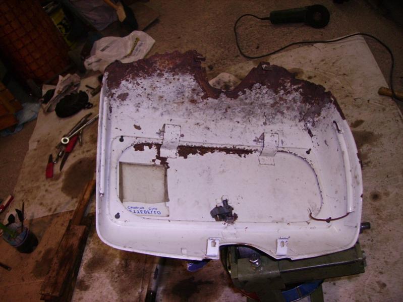

nylor57 Inviato Gennaio 20, 2011 Autore Inviato Gennaio 20, 2011 Vi aggiorno, la vespa l'hò smontata,come vedetedalle foto i cerchi ci vogliono nuovi . Quali sono i componenti che devo zincare? 0 Cita
Gabriele82 Inviato Gennaio 20, 2011 Inviato Gennaio 20, 2011 Cavalletto, minuterie varie, minuterie motore. 0 Cita
maxbanny Inviato Gennaio 21, 2011 Inviato Gennaio 21, 2011 Smonta e pulisci tutto per bene, ti renderai conto man mano di che ti servirà, di sicuro bulloneria e gommini, cavetteria e chissa forse anche l'impianto elettrico, le altre cose verranno man mano che ti rendi conto nello smontaggio e poi nel rimontaggio 0 Cita
Diegoz Inviato Gennaio 21, 2011 Inviato Gennaio 21, 2011 ma l han tenuto in un pollaio sto px? 0 Cita
nylor57 Inviato Gennaio 21, 2011 Autore Inviato Gennaio 21, 2011 Molto peggio Diegoz era dentro una grotta e i pioveva anche regolati come può essere, poi vi posterò i vari pezzi smontati 0 Cita
Diegoz Inviato Gennaio 21, 2011 Inviato Gennaio 21, 2011 porca miseria! e vabbè dai, con un pò di impegno e pazienza la rimetti giù come nuova! 0 Cita

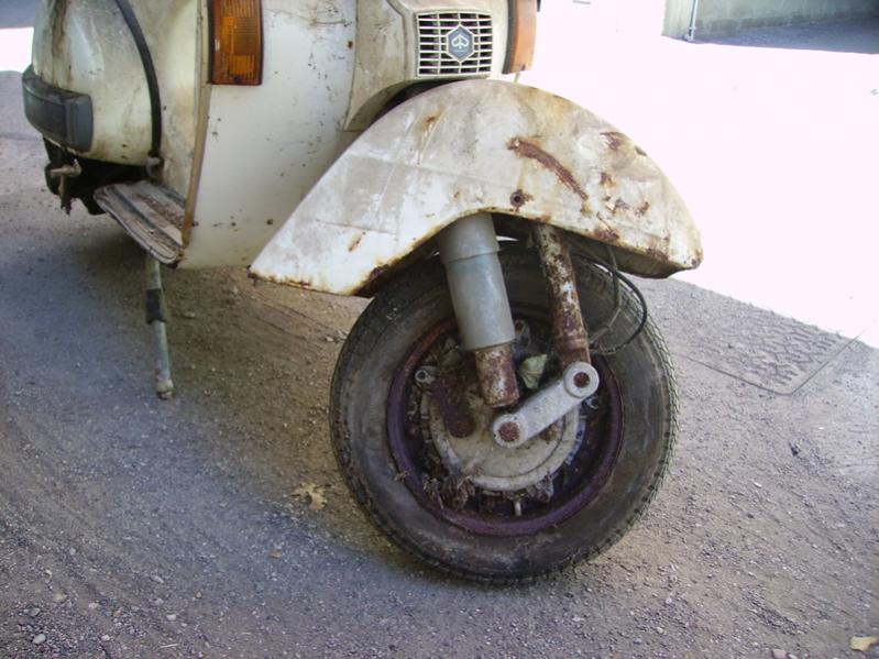

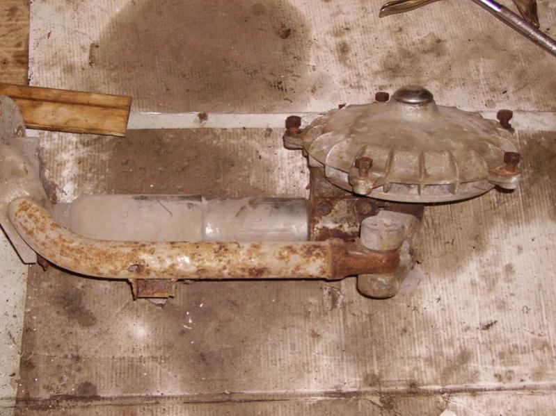

nylor57 Inviato Gennaio 21, 2011 Autore Inviato Gennaio 21, 2011 Ecco come si presenta la forcella e mozzo anteriore, vi chiedo tamuro e coperchio in alluminio,una volta sabbiati , prima del colore alluminio, il primer ci va dato o no. Grazie 0 Cita

nylor57 Inviato Gennaio 22, 2011 Autore Inviato Gennaio 22, 2011 Iniziano i primi problemi, il tamburo anteriore non vuole sapere di venir via ho provato a picchiare moderatamente con il mazzuolo in gomma ma niente da fare, stò costruendo un estrattore alla buona ,poi vediamo .......... chi l'ha duro la vince heeem la dura la vince 0 Cita
nylor57 Inviato Gennaio 22, 2011 Autore Inviato Gennaio 22, 2011 Ragazzi ecco le foto dell'estrattore che ho fatto con questo in un attimo il tamburo è venuto via. 0 Cita
