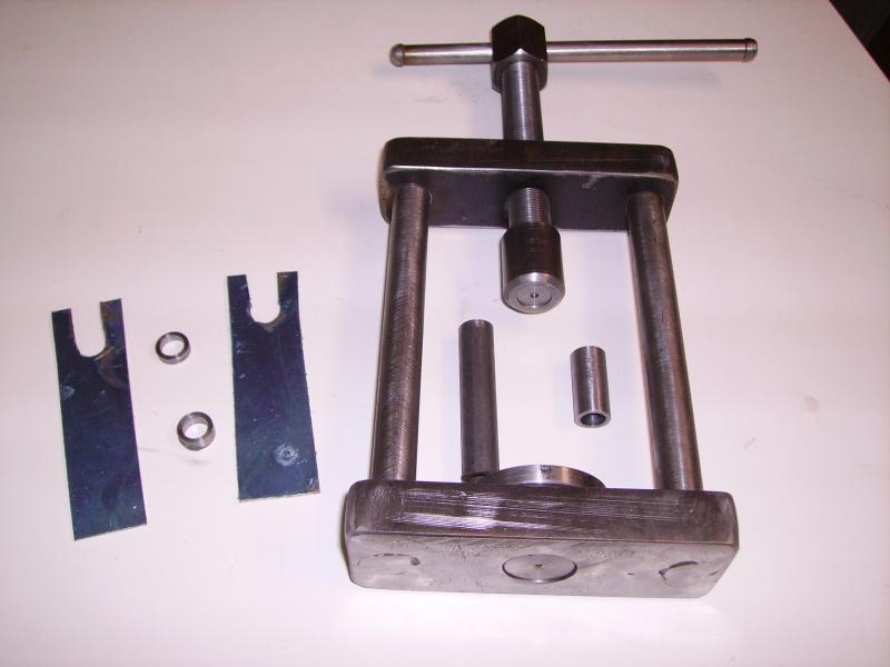

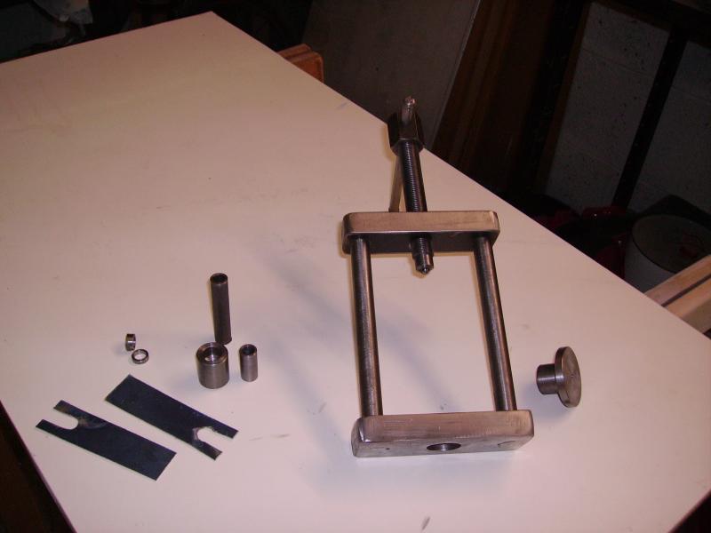

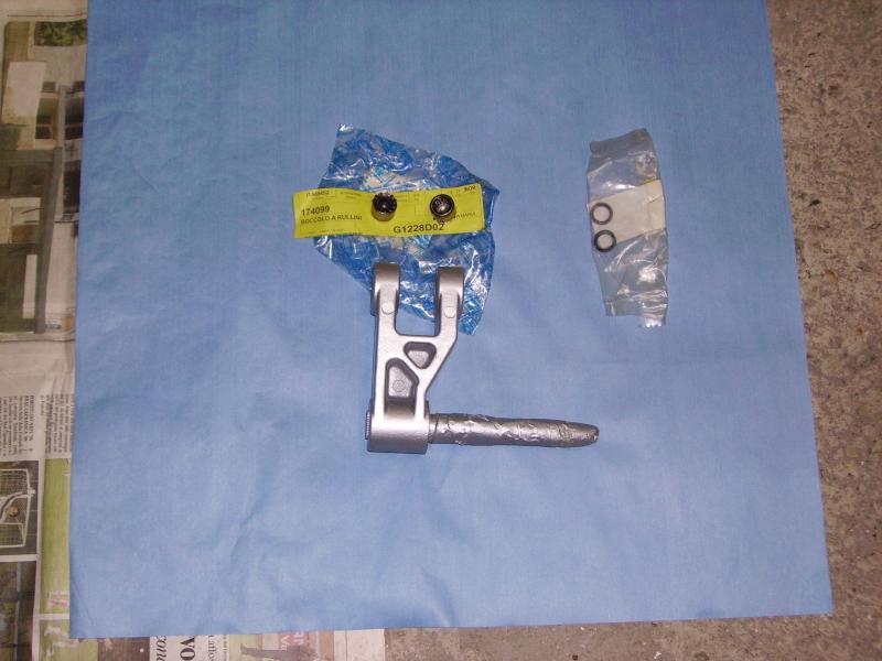

nylor57 Inviato 4 giugno 2011 - 18:55 Autore Share Inviato 4 giugno 2011 - 18:55 Pronte le gabbie a rulli Nadella e l'attrezzo autocostruito per l'inserimento dello spinotto 0 Quote Link al commento Condividi su altri siti More sharing options...
nylor57 Inviato 4 giugno 2011 - 19:04 Autore Share Inviato 4 giugno 2011 - 19:04 Foto attrezzo e bielletta montata con successo 0 Quote Link al commento Condividi su altri siti More sharing options...
nylor57 Inviato 4 giugno 2011 - 19:18 Autore Share Inviato 4 giugno 2011 - 19:18 Piantone di sterzo pronto per il montaggio. 0 Quote Link al commento Condividi su altri siti More sharing options...
thehunk Inviato 5 giugno 2011 - 07:42 Share Inviato 5 giugno 2011 - 07:42 Salve mi viene spontaneo di dirti che il lavoro come lo hai gestito a dir poco è geniale(o sei del mestiere) ora per mia curiosità mi potresti descrivere l'applicazione dei vari componenti nel corso delle operazioni? Grazie anticipatamente :applauso::Ave_2: 0 Quote Link al commento Condividi su altri siti More sharing options...
nylor57 Inviato 5 giugno 2011 - 17:41 Autore Share Inviato 5 giugno 2011 - 17:41 Grazie, non sono del mestiere ma niente di geniale , l'attrezzo fatto con un pezzo di barra filettata, due piatti , due pezzi di tondino che fanno da tiranti di collegamento. in punta alla barra filettata ho messo una boccola dove posso alloggiare i punzoni(tondini) di diametri diversi, per esempio la125PX 1* tipo e l'Arcobaleno che ha lo spinotto piu grande. i lamierini tagliati sp.mm1,5 vengono provvisoriamente inseriti dove sono gli oring, per far rimanere centrato il piantone. i due anellini h 5 mm mi sono servite solo come quota di profondità nell'inserimento delle Nadella. 0 Quote Link al commento Condividi su altri siti More sharing options...

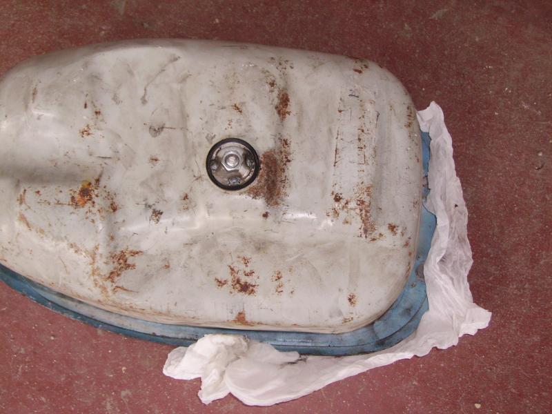

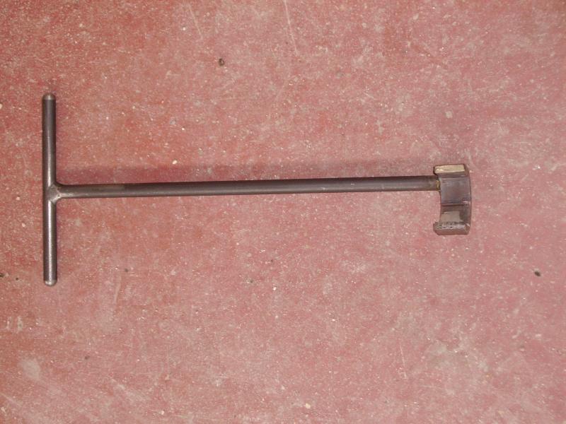

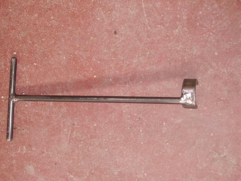

nylor57 Inviato 11 giugno 2011 - 19:21 Autore Share Inviato 11 giugno 2011 - 19:21 Da buon principiante , come tanti di voi mi sono costruito la chiave per smontare il rubinetto dal serbatoio. la piattina è stata sagomata su di un vecchio dado con esagono 32 0 Quote Link al commento Condividi su altri siti More sharing options...
nylor57 Inviato 11 giugno 2011 - 19:34 Autore Share Inviato 11 giugno 2011 - 19:34 Grazie all'attrezzo con un attimo ho tolto il rubinetto, il serbatoio dentro è sano, prima di farlo sabbiare esternamente ho pensato di tappare i fori ermeticamente cosi che non entri sabbia. 0 Quote Link al commento Condividi su altri siti More sharing options...

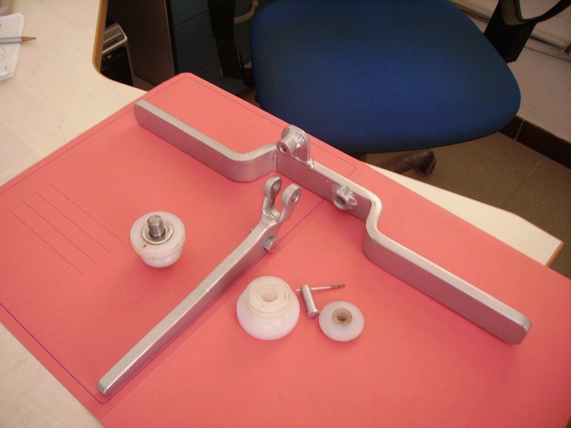

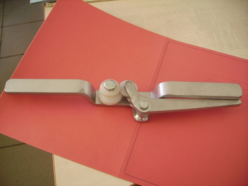

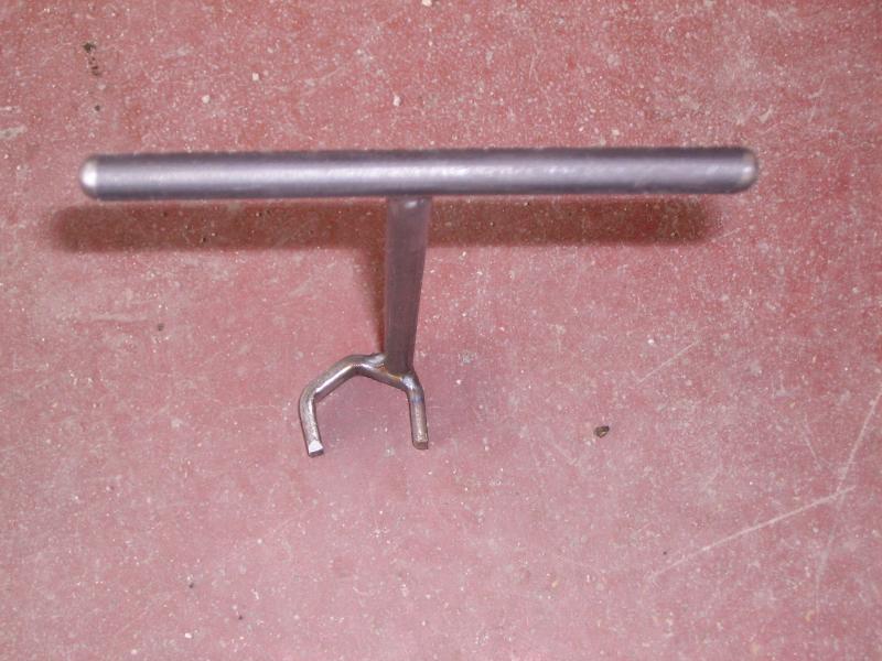

nylor57 Inviato 26 novembre 2011 - 22:34 Autore Share Inviato 26 novembre 2011 - 22:34 Intanto vi invio le foto della pinza autocostruita per fissare il bordoscudo 0 Quote Link al commento Condividi su altri siti More sharing options...
